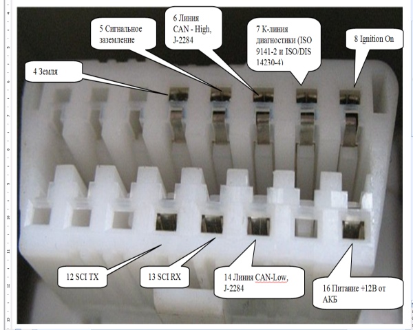

    Автомобиль NISSAN PRIMERA P12E, двигатель QG 1.8DE, год выпуска май 2007 года, леворукая, коробка автомат, собрана в Англии, для России. Диагностический разъем точно такой же, как рисунке внизу. При просмотре веток форума у меня возник ряд вопросов к Вадиму (Dolphin) и Витамину.
    1. Работает ли данный разъем по протоколам EOBD или OBD-II?
    2. Если да, то как полно функционально (ECU, ECM, коробка автомат, ABS, AIR BAG): ошибки фиксируются только ECU или для остальных систем, если да, то каких именно?
    3. Как я понимаю, ошибки накапливающиеся ECU (блоке управления двигателем и остальными системами машины (ECM), бывают двух типов: случайные и системные. Если случайные ошибки сбрасываются достаточно легко, то системные только после устранения их, при расшифровке кодов ошибок. В связи этим вопрос: насколько полно идет чтение ошибок?
    4. Если я не ошибаюсь, БК на праворуких и леворуких этих моделей и одинаковых типов движков абсолютно одинаковые, разные только прошивки. Пробовали ли вы зашивать прошивки с праворуких на леворукие? Вопрос не праздный? Сразу же решается проблема качественной (более полной) диагностики по CAN шине с помощью вашего комплекса. Если да, то не могли бы поделиться опытом (прошивкой, ссылками, или программного перенаправления БК на диагностику АКП для этих моделей машин)?
    Уж больно кусается по цене дилерский сканер CONSULT III, а ездить к официалам накладно: я уже по одной проблеме выложил 26,3 т.р. и потерял 3 дня с нулевым результатом.
    Извините меня за то, что так пространно и длинно.
    Очень жду ответа, с уважением Анатолий.

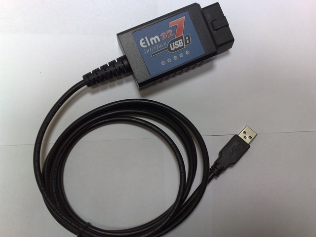

    А на каком чипе сделано это чудо, я имею в виду сам адаптер? Если на ELM, 327, как вот этот адаптер (см. миниатюру внизу), то обязательно возьму.
