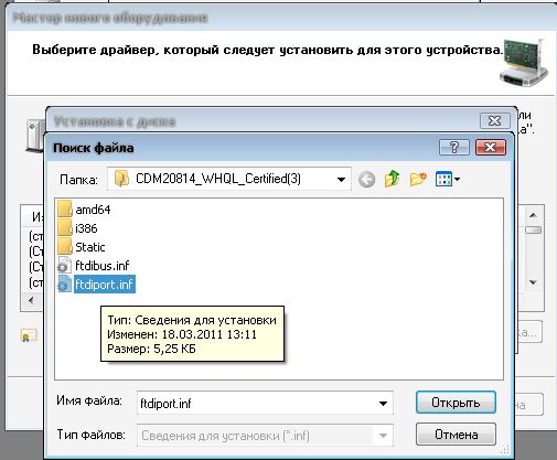

    Печаль Re: Устранение конфликта Carduino/Arduino с устройствами FTDI
    тот же результат через деспечер устройств с росса не хочет переходить на те дрова которие на ардуину

    По умолчанию Re: Устранение конфликта Carduino/Arduino с устройствами FTDI
    как говорят уро вечера мудрей
    Итого вишло Ура!
    через нет посмотрел как зделать чтобы диспечер устройств показывал все дрова и те которые не подключени отключил ардуино удалил все дрова росса и обновил дрова от росса на ардуино
    огромное спаибо СНІРу за подсказки
