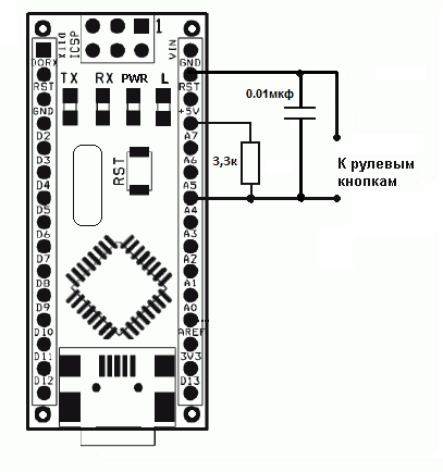

    Нету никакого -5В, есть земля. Один из проводов на землю, второй на ту ногу ардуино, с которой будет считываться сигнал (в данном случае Pin5). Вот же картинка.

    Ты говоришь про землю машины?
    или землю на Андроино?
    Если рассуждать логически то земля машины это и есть минус 12 вольт.
    Если я даю на сопротивление (+5) вольт то я должен закрыть круг подключить к земле, то есть земля (-5) вольт.
    Если подключить на сопротивление (+5) и подключить второй провод от кнопки к землю машины что это (-12) то в конце концов сопротивление сгорит от разницы в токе.

    Общий провод(земля) это провод относительно которого передаются все сигналы .
    Если следовать твоей теории, то как ты будешь звук между компом и усилителем передавать? К тому же многие усилители имеют встроенный преобразователь питания на 30-50 вольт

    Перепаял сопротивление на 3.3 кило ома.
    Переустанавливал WIN XP SP3 решил заново попробовать.
    Проверил что устройство находит, стоит на 5 порте также поставил в програме на 5 порт, решил загрузить скетч на андруино так вот ошибка вылетела

    Во общем я взял домой подключил к лептопу всё пошло как надо но у меня проводок (5+) зацепил землю на ардуине (GND) теперь не опознаёт его по USB мигает лампочка (L) что делать?
    Какие способы его оживить?

    Проблема что он теперь не получает свои 5 вольт теперь на ножках около 3 вольт, что сгорело?
    вроде визуально нечего не воняет и не видно что, что то почернело.

    Я решил заново проверить и снял видео для лучего понимания
    может проблема в том что я взял провода которые идут уже после преобразователя кнопок для АЛПИНА?
    Да ещё одно у меня подгорела диода зенер даёт теперь около 3 вольт вместо 5 на Андруине так я её покамест не заменил а замкнул и теперь андроино работает запихнул туда скетч для клавиш без проблем, вроде я всё рассмотрел и обдумал не должно возникнуть не каких проблем с этим я прав?
    Ещё не подключал андроино в машину хочу знать ваше мнение нечего не случится?
    Я боюсь что в обратную сторону может пойти электричество.

    Блин, доэксперементируешься.. Ты какой скетч заливаешь в ардуину?

    Может быть не там измеряешь?
    Ты в каком диапазоне сопротивление измеряешь, а то на видео не видно надписи на приборе

    Я ставил на 200 ом и на 2000 ом всиволишь сдвигалось на один влево как положено.
    Я думаю что это из за переходника для руля под Алпин так там он переделывает сопротивление под себя, но всё ровно не должно влиять.
    В идеале он должен давать на каждую кнопку постоянное сопротивление покамест кнопка нажата? или импульсам?
