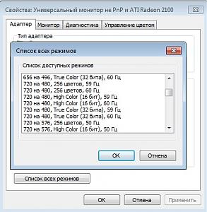

    все никак не могу выдать на этот монитор 800х480. У меня ИОН и дрова от nvidia с панелью управления nvidia. СОздаю там пользовательское разрешение "800x480 75Гц 32bit построчное синхр - CVT с уменьшенным морганием" и тест проходит успешно, после чего пользовательское разрешение предлагается сохранить. Но после сохранения оно не появляется в общем списке разрешений, чтобы его выбрать.
    Есть у кого совет?
  4. #44
    По умолчанию Re: Новый монитор LILLIPUT 669GL-70NP/C/T!

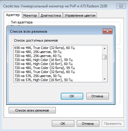

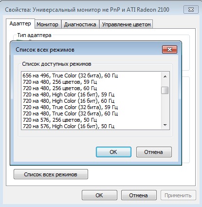

    В свойствах экрана--дополнительно--адаптер--список всех режимов

    ну так в этом списке 800*480 нет, в чем прикол?

    если бы было так просто ). Нет там 800х480. даже после создания пользовательского режима. Повторю - тест 800х480 в процессе создания пройден успешно. Режим сохранился, но он не появляется в общем списке. Он виден только в списке "создать пользовательское разрешение". Там отмечен галкой, что должно привести к тому, что он появится в общем списке - ан нет. его нет ни в общем спсике панели управления Нвидиа, ни в общем списке виндовых настроек.
