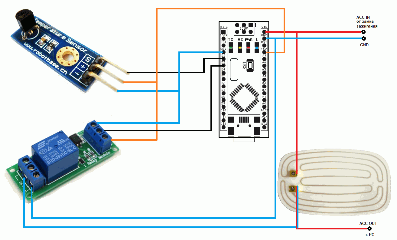

    Для тех кому лень паять обвес добавил схему из готовых модулей
    Последний раз редактировалось Chip; 18.11.2011 в 20:59.

    По умолчанию Re: Предпусковой подогреватель HDD
    Обалдеть, я как раз из этого всего собирался делать, вот недавно приехало ))
    а что такое acc in и acc out? + и земля стабилизированных 7-12 вольт?

    ACC IN это провод АСС от замка зажигания
    ACC OUT это АСС подключаемый к блоку питания CarPC
    Схему изменил немного, осталось скетч подправить под новую схему
