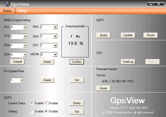

    В выпадающем меню (на рисунке обозначил 1) выбираешь 5 и нажимаешь кнопку (на рисунке обозначил 2). Получаем 5Ггц.

    Цитата Сообщение от XotS Посмотреть сообщение
    Что то у меня не выходить, ошибку выдает и на 7ке и на XP.

    По умолчанию Re: gps мышь на MT3329
    GpsView у тебя данные с приемника видет?
    Да, видит и GSV значение 1 получилось установить, а 5 Hz не получается, выдает ошибку. Может быть другим софтом попробовать переключить, например про который здесь говорят, но у меня что то по этой ссылке не чего не получается скачать. Кстати, в 7ке получилось подключить приемник, поставил драйвер от XP и почистил скрытые устройства "Порты (COM и LPT)", после чего повесил его на COM 4 и все заработало.
