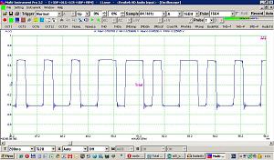

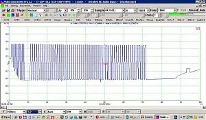

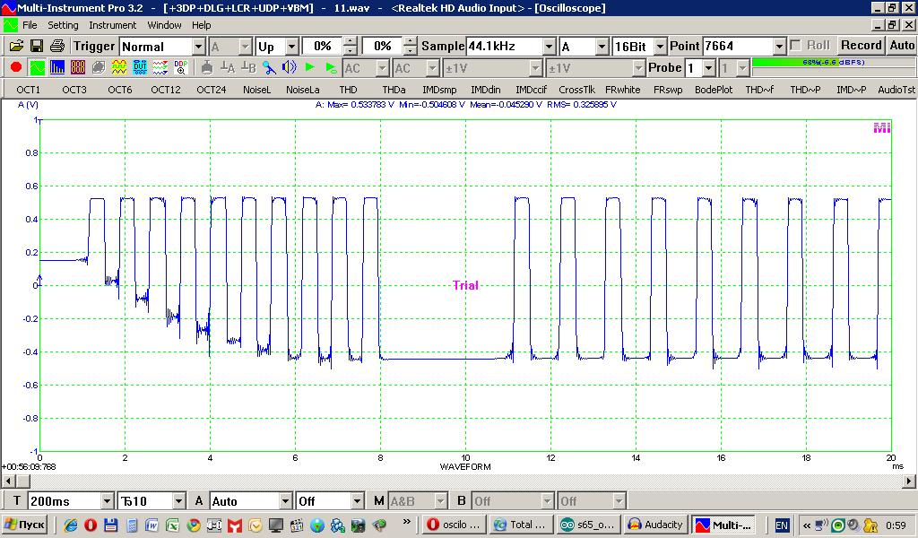

    Вот и я начал исследовать вот такой парктроник.
    Начал по пути oops1 снимая сигнал через звуковую плату. Вот что получилось:

    Возникает вопрос-а справится ли ардуино для считывания таких коротких импульсов, а конкретно скетч oops1?
