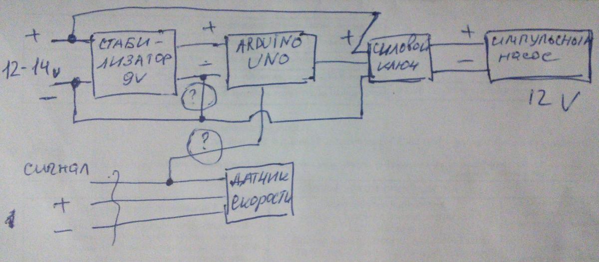

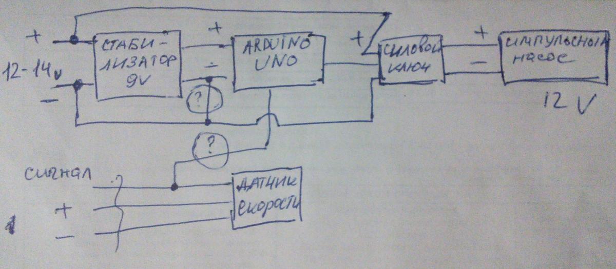

    12.10.2014
    9
    149
    Вопрос Re: Питание Arduino в авто
    Всем здравствуйте!
    Зовут меня Женя, мне 29 лет. Недавно тоже начал изучать тему автоматизации на МК, хочу попробовать сделать проект с помощью ArduinoUno.
    По ходу изучения темы возникает масса всяких вопросов, некоторые из которых ставят меня в тупик.
    Т.к. одним из первых вопросов встал вопрос о питании Arduino, то решил написать все в этой теме(если что извиняйте).
    Суть проекта такова: Считывать импульсы с "родного" датчика скорости транспортного средства и пропорционально им выдавать управляющие импульсы на исполнительный орган(насос).
    Ниже приведу схему элементов и соединений, как себе это представляю я.
    Вот такой импульсный понижающий стабилизатор
    Стабилизатор на LM2596 (с пониженными пульсациями)
    Uвх = 4...40 В, Uвых = 1.5...35 В, Iвых = 2(3) А
    А теперь вопросы:
    1. Так ли необходим стабилизированный источник питания на 7-9V для Arduino, или можно просто брать питание от борт. сети?
    2. По схеме, "-" на входе в стабилизатор и "-" на его выходе это одно и то же, т.е. не будет ли между ними падение напряжения?
    Если между ними есть падение напряжения, то тогда как организовать работу силового ключа, для питания исполнительного органа 12V 1,5A?
    3. Пока что точно не знаю величину напряжения на сигнале с датчика скорости (либо 5V либо 12V). Как быть в обоих этих случаях при подключении, так чтоб не спалить вход на Arduino и не внести никаких погрешностей в работу "штатного" спидометра?
  7. #47
    По умолчанию Re: Питание Arduino в авто
    1-Если питается только ардуина без периферии, то можно использовать встроенный в него источник питания
    2-падение возникает если между измеряемыми точками есть сопротивление. Ключ можно запитать от +12в все зависит от схемы подключения

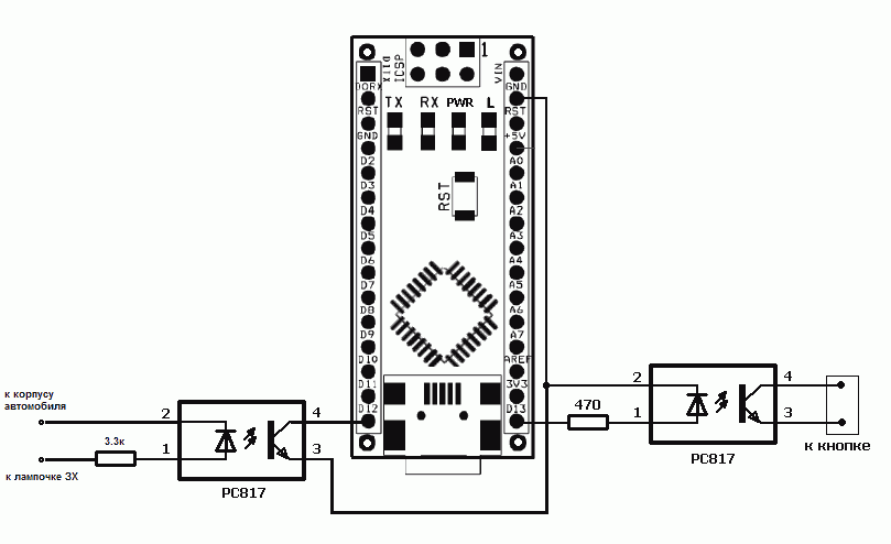

  8. #48
    12.10.2014
    9
    149
    Спасибо за ответы!
    От Arduino будет питаться дисплей 2х16.
    Сопротивление мне сейчас не измерить, т.к. стабилизатора на руках у нет.
    Ключ я и хотел запитывать от 12V чтобы силовая нагрузка не шла по плате Arduino, вопрос как сделать так чтоб он работал, если "-" 12 V его питания и "-" 9V питания Arduino нельзя замкнуть. Тоже оптопару ставить?
    Посмотрел характеристики оптрона PC817
    I=20mA V=1,2V
    Нашёл вот такую схему делителя
    http://nice.artip.ru/resist/2.jpg
    Посчитал резисторы при питании от 5V получились R1=38 Ом; R2=12 Ом
    Эта схема подойдёт мне? Не чего ненаврал?
    Последний раз редактировалось Biker; 14.10.2014 в 17:51.

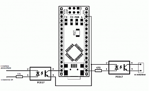

  9. #49
    10.10.2014
    150
    Почитайте эту статью про недорогой и мощный импульсный DC-DC преобразователь
    http://we.easyelectronics.ru/part/pr...3s-mp2307.html
  10. #50
    Это откуда такая схема? Явно рисовал человек плохо разбирающийся в электронике
