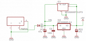

    А подключаешь питание двумя проводами(VIN, GND)?
    Последний раз редактировалось Chip; 20.08.2012 в 00:16.
  2. #42
    20.12.2011
    336
    251
    По умолчанию Re: Роботизированная КПП из МКПП под управлением Ардуино
    К разъему VIN, да двумя проводами: питание и земля, вернее "+" и "-".
  3. #43
    Тогда можно предположить что в цепи питания что то неисправно.
    Возможно что это диод D1. Можно попробовать его закоротить
