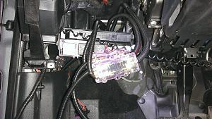

    Не надежность крепления. Ну паникер йа Хочу, чтобы все было идеально и всегда делал на кольцевых клеммах, как-то спокойнее было. На выходных конденсатор воткнул на 2 фарада, полку пришлось переделывать, правда до конца не доделал - фанера закончилась )) Вечером закину фотки. Теперь включаешь погромче, хоть свет не моргает ))

    Ну можно конечно...снять клему, отпилить ножовкой болт, и заменить на другой, но думаю не стоит.

    Нее, я за сток. Тачка новая - ни каких издевательств и варварства. Замут был такой же, как у тебя, при случае все вернуть в сток в короткий срок. Ни в один провод еще не вклинился. Хотя ща размышляю над камерой ЗВ, ее-то все равно прикручивать к лампе заднего хода... посмотрим. Смотрю в сторону беспроводной камеры, не хочу еще провода тянуть. На ебее есть.

    Не, имелось ввиду обжатую клемму проводки дистрибьютера. Срезать край и воткнуть ее как вилку на клемму АКБ. Переделаю сегодня. Кстати, если успею, то и камеру ЗВ вкорячу. Поже выложу фотЫ.

    По клемме - мне кажется такая получше будет, чем просто типа U

    Клеммы вчера переделал как у ув. sirota. Сели нормуль, аккуратно завел провода в родной короб АКБ. КамерЫ вчера пробовал прикрутить, у друга парочка камер есть от фолькса и от ауди ТТ. Ни одна не подошла по посадочному место в плафон подсветки номера. Буду заказывать таки проводную. Как правильнее всего запитать камеру, чтобы не было еще одной земли?
