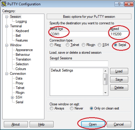

    По умолчанию Re: Адаптер рулевых кнопок.
    А если в Putty посмотреть, идут данные?

  8. #548
    Терминал Putty
    Последний раз редактировалось Chip; 16.07.2013 в 23:26.
    скачал и не могу допетрить что с ним делать
  10. #550
    Выбрать "Serial"
    Прописать порт на котором висит джойстик
    Прописать скорость порта 115200
    Нажать кнопку "Open"
    И смотреть в терминале какие значения шлет джойстик при нажатии на кнопки
