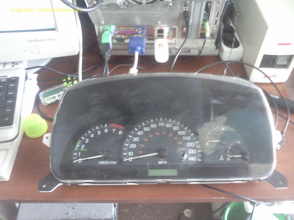

    Продолжаем эпопею))).
    Оборудование потихоньку приходит, собираем все до кучи. Оценил шутку китайца переключившего OSD меню контроллера на китайский язык. Секас с разрешением еще впереди, но это уже второй вопрос, а пока както так

    Теперь все это надо собрать до кучи в одном корпусе. Видеосигнал по USB подключил?

    Подключение по HDMI, ещё возможно подключение VGA/DVI/AV. А свой корпус сегодня забрал с доставки)

    какой размер панельки управления OSD?
