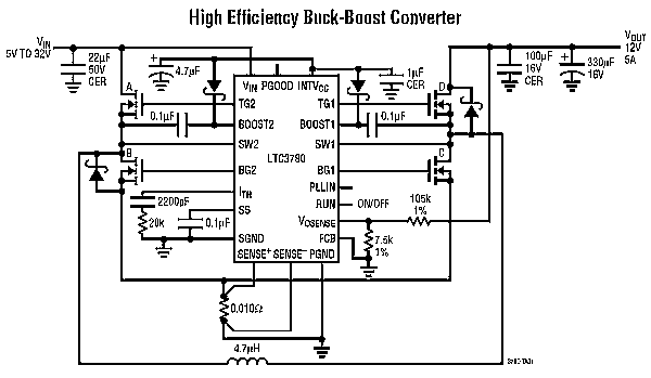

    По умолчанию Re: Схема не сложного и надежного БП
    Если снимать с +5в то зачем стабиллизировать?
    Только ток огромный по +5в придется получать
    если тебе нужно 12в 5а то в первичке должно быть только для 12-ти вольтового канала 12А не считая КПД и добавь к нему еще сам 5-ти вольтовый канал
    Кстати еще одна из LTC , но цена переплевывает все предидущие чипы . В Митраконе 392 руб
    Чесно сказать я тоже склоняюсь к LTC , но поиски все равно продолжаю

    Дороговато получается LTC. Еще плюс 150-200руб транзисторы, да плюс остальные каналы, плюс время и силы - проще купить готовый бп.
    Надо искать альтернативу.

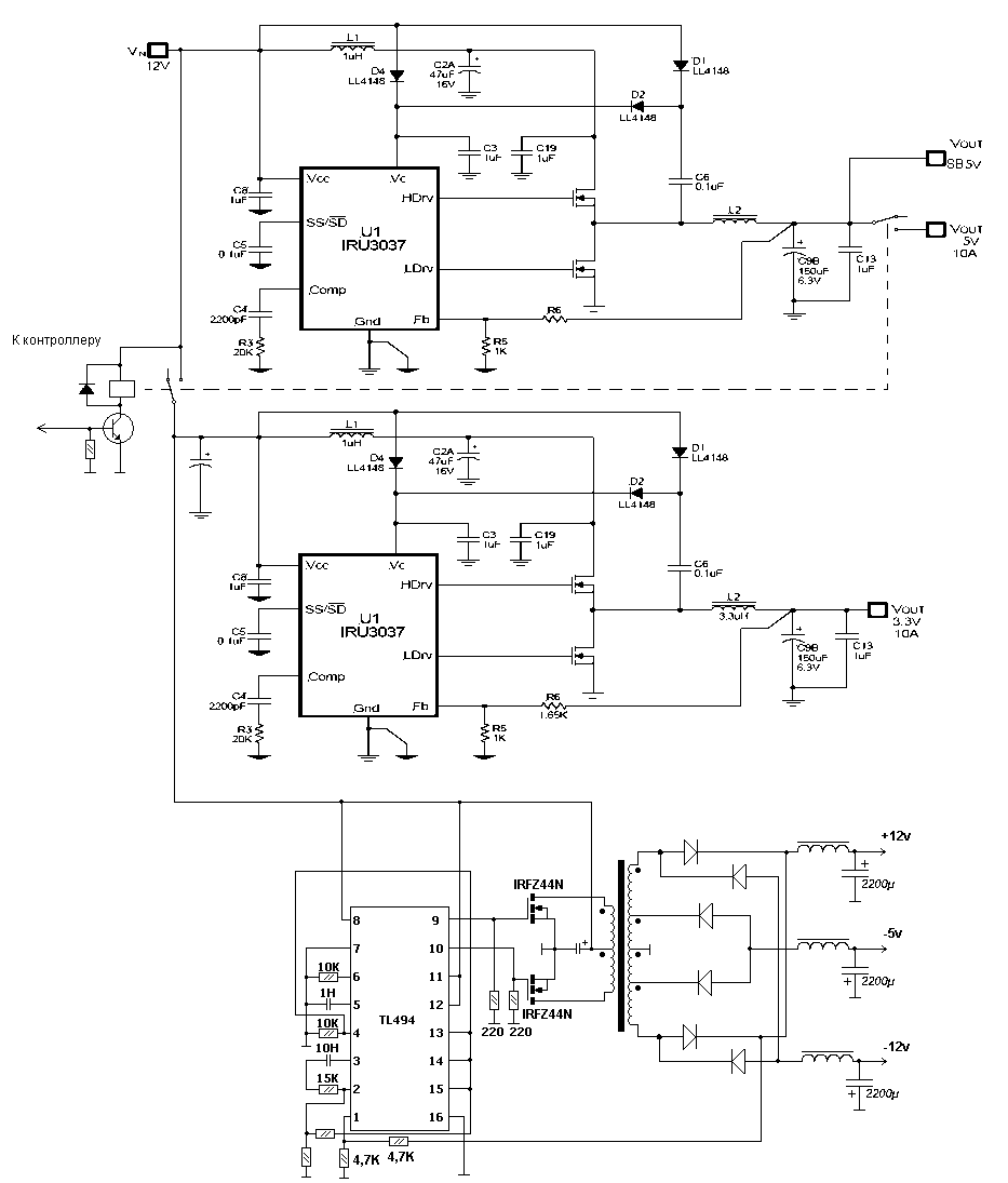

    Долго искал разные варианты в итоге понял что нужно собирать гибридный вариат. На рисунке схема концепта , буду макет собирать и тестить. Нужно еще контроллер прикрутить, Самоделкин вроде обещал
    Для увеличения мощьности можно в каналах +5 и 3,3в поставить транзисторы IRFZ44N
    В совокупности должен получится довольно мощьный БП с нормальным КПД.
    Пока еще не собрал выскажите свое мнение и замечания по этой схеме.
    Аналоги TL494 :
    К1006ЕУ4 - отечественный аналог TL494
    TL594 - аналог TL494 c улучшенной точностью усилителей ошибки и компаратора
    TL598 - аналог TL594 c двухтактным (pnp-npn) повторителем на выходе

    А где взять IRU3037 и IRF7457, IRF7460 - я тоже сначала хотел собирать на этом. Только под заказ от 50 шт

    В "Chip и Dip" все есть . А транзюки заменить всегда можно, и помощней поставить, даже нужно.
    Каналы +5 и +3,3в можно собрать на чем угодно микросхем полно.
    Хоть даже на МС34063 или Maxim.

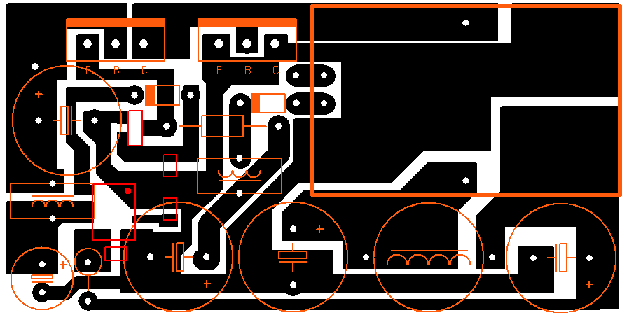

    Протестировал 5В канал на MC34063 схема радиокота и пробовал схему в даташите, при нагрузке 5А КПД 82%. Держит и больше нагрузку.
    Разместил на плате 56х29мм.
