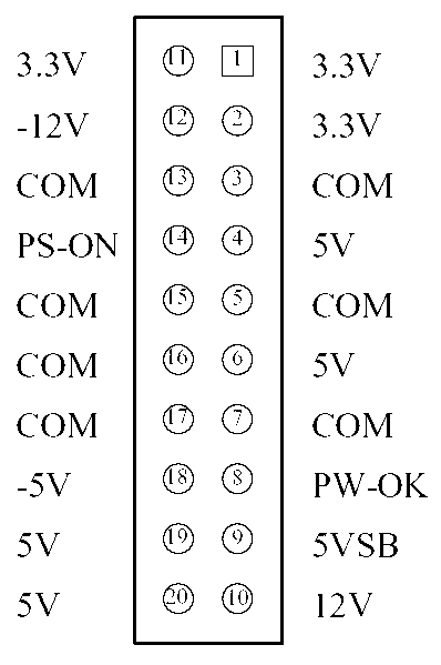

    По умолчанию Re: Mercedes ML
    Это судя по разьему -5в
    А ты пробовал от обычного БП материнку подключать?

    По умолчанию
    Блок питания имеет 4 независимых канала: 12В, 5В, 3.3В и -12В
    -5в отсутствует
    Есть 3 варианта:
    1-низкое (ниже 11в) или высокое (выше 18в) входное напряжение
    2-старая версия БП
    3-Мать не стартует из-за отсутствия -5в
    4-Большая нагрузка , больше 160w
    Методы лечения:
    1- как лечить завашенное и заниженное напряжение понятно
    2-доработать БП смотрим ниже
    1. Выпаять резистор R6 1.8 кОм и на его место впаять резистор 3.3 кОм;
    2. Выпаять конденсатор С32 33 нФ и на его место впаять конденсатор 0.22 мкФ;
    3. Выпаять конденсатор С48 33 нФ и на его место впаять конденсатор 10 нФ.
    3-добавить линейный отрицательный стабиллизатор на -5в, запитать его от -12в
    P.S.
    Для проверки материнки на предмет запуска без -5в , попробуй на стационарном ATX отключи -5в
    да не, это норм отсутствие -5в, это в домашних компах таже фигня!
    Я про другое
    вот это стандартный atx
    вопрос в этом коричневом проводе....
    вот это разъем в e10000
  9. #59
    Это дополнительный провод для обеспечения меньших просадок при больших нагрузках и обеспечения меньших пульсаций, таких проводов может быть и больше.
