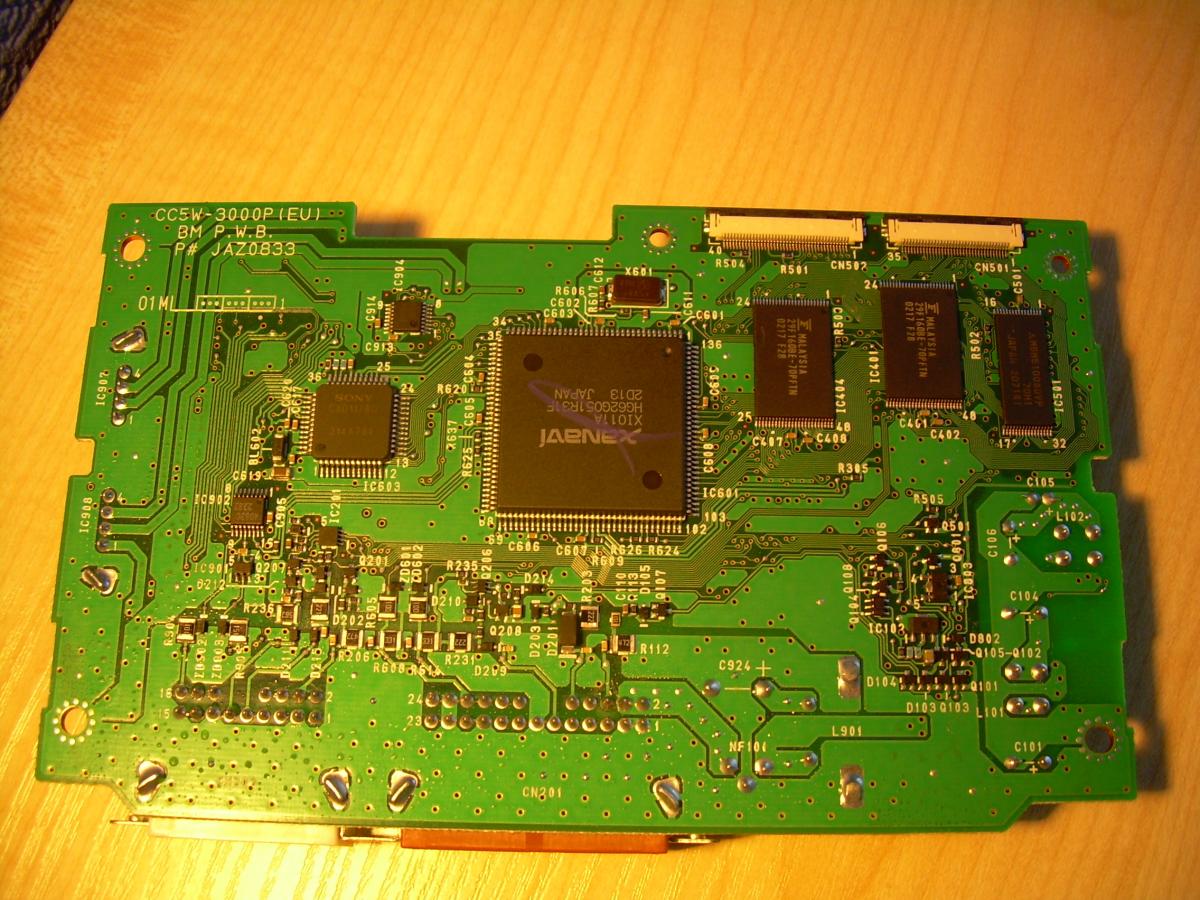

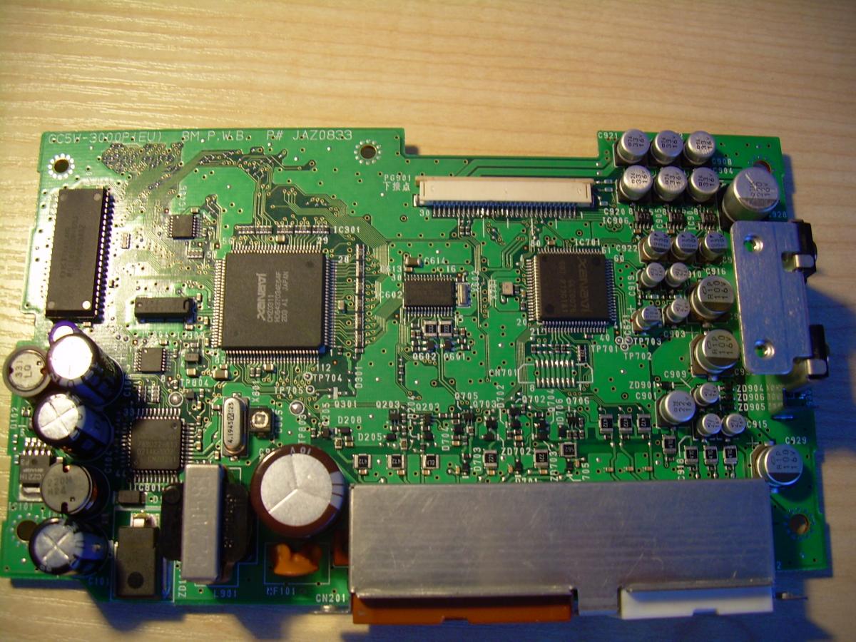

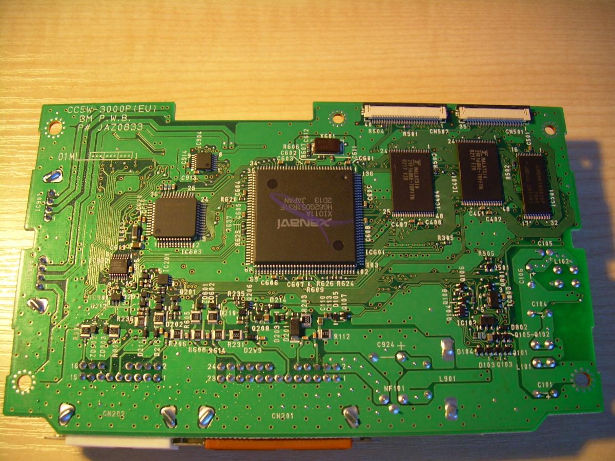

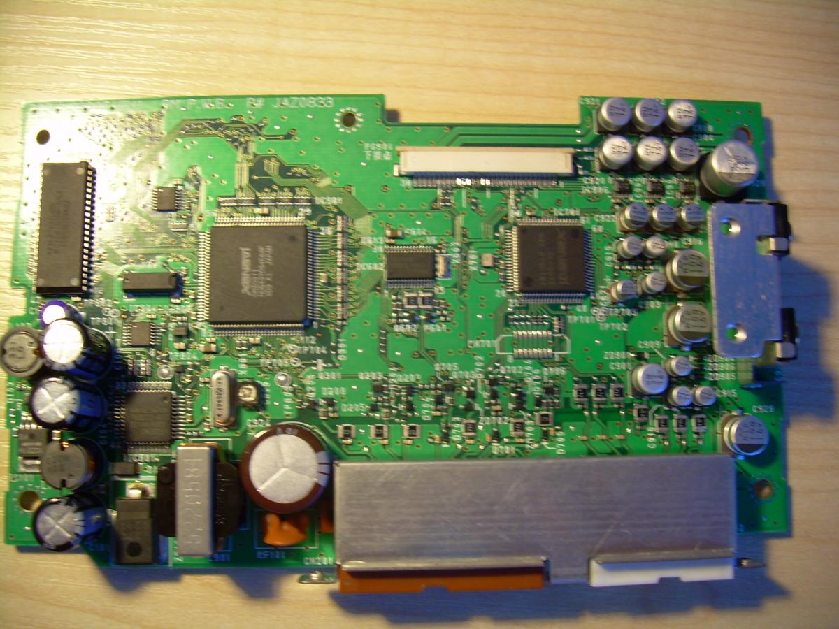

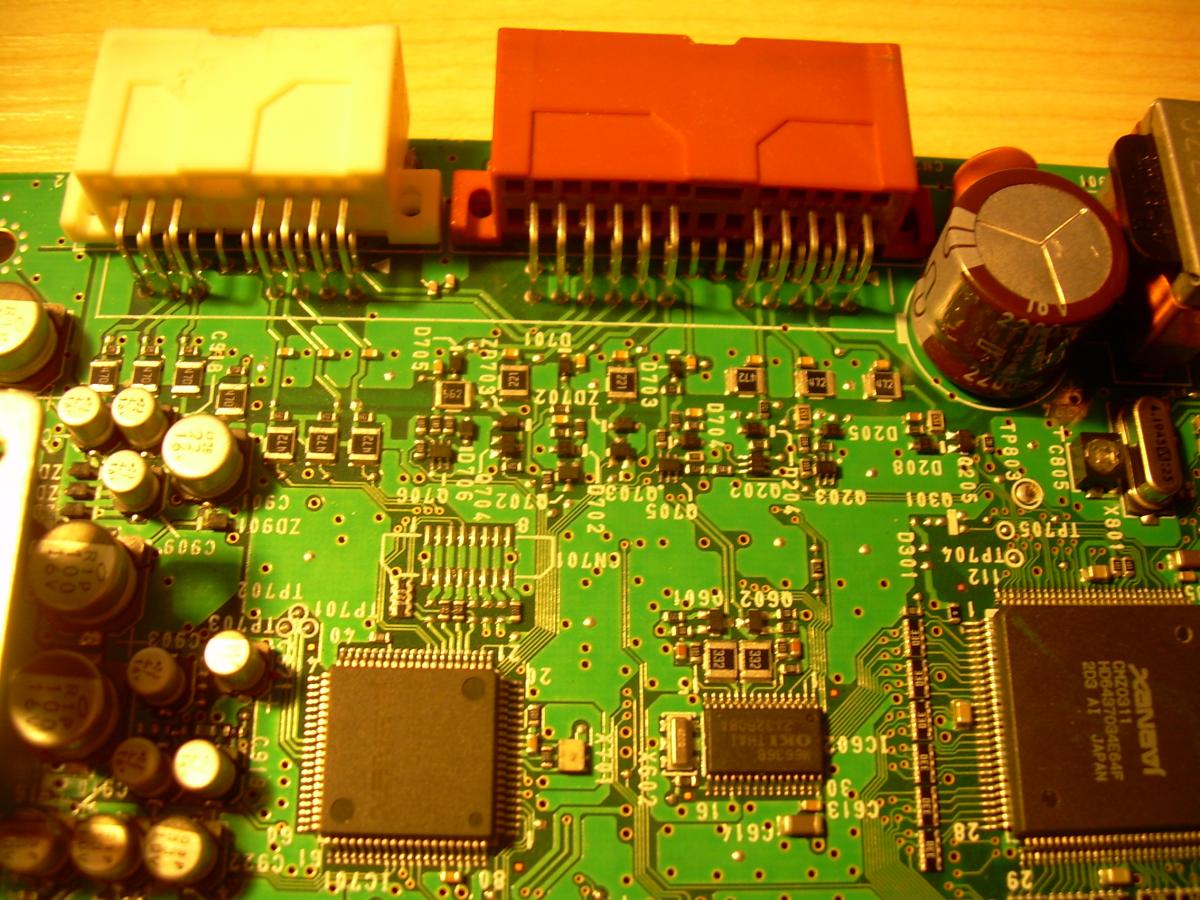

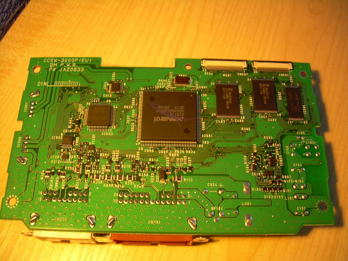

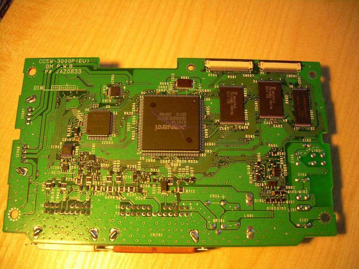

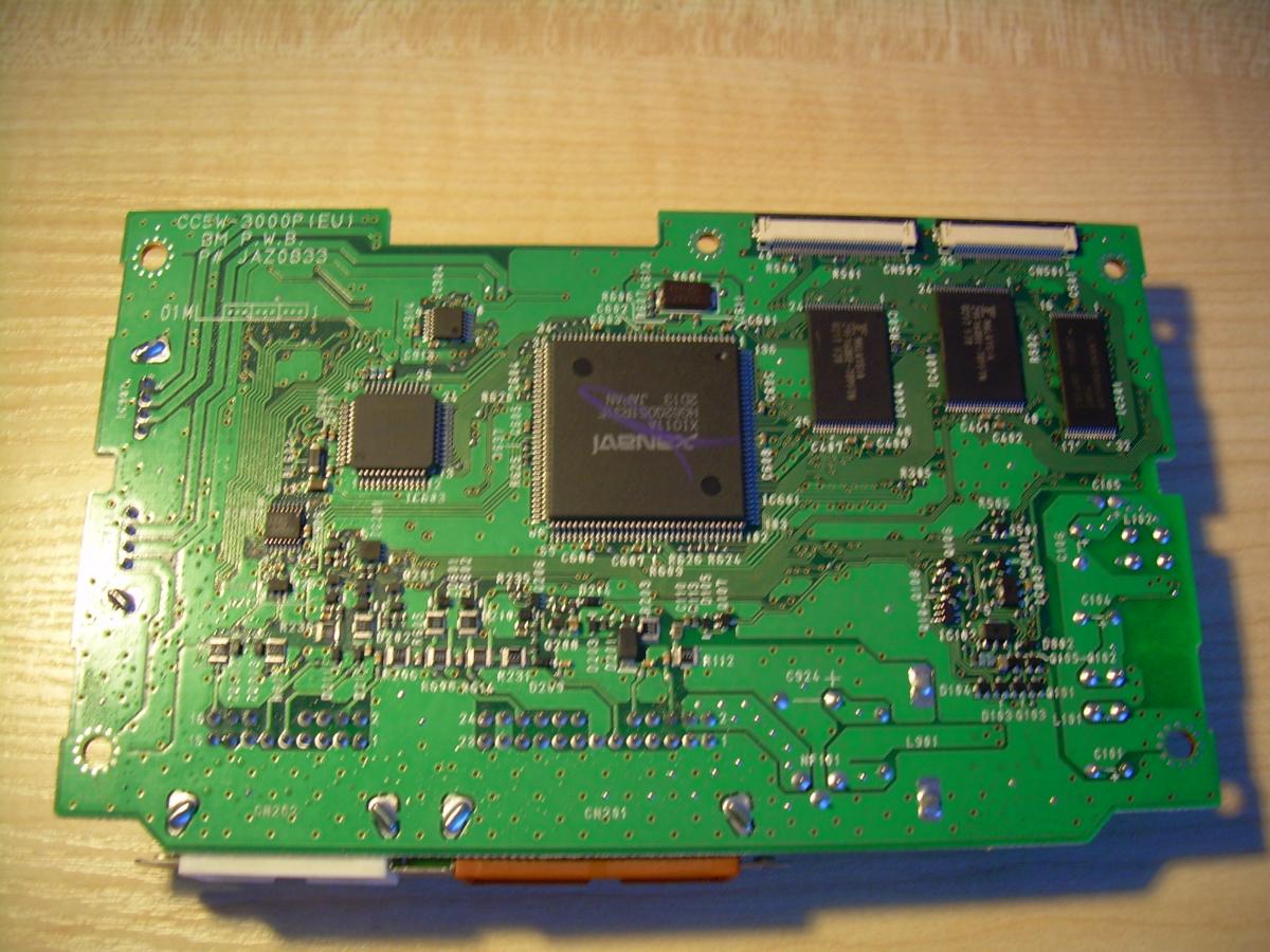

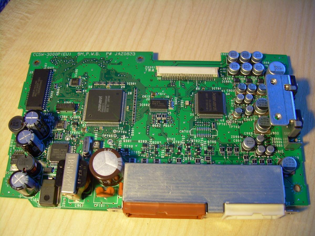

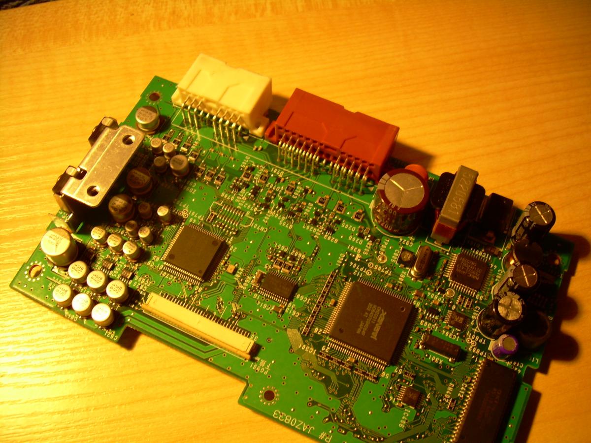

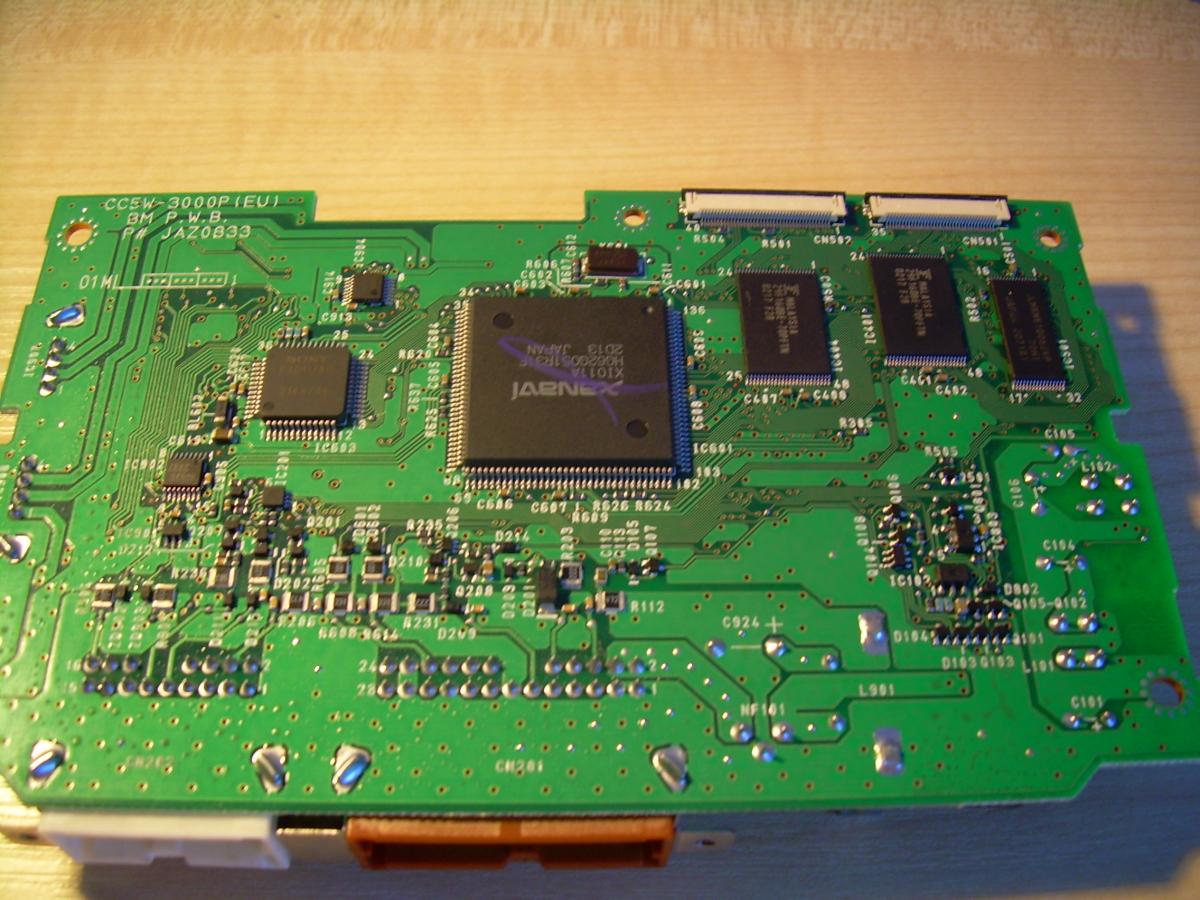

    По умолчанию Re: NISSAN PRIMERA Помогите найти видеовход
    Привет VS!С фотиком всё ок.Вот фотки посмотри.Может какие элементы покрупнее надо пиши у меня плата на столе лежит.Сразу сфоткаю.А что скажешь AVENIR прислал на мыло(Попробуй подать видеосигнал прямо на матрицу, 3 pin. Для эксперимента, купи шлейф 30 pin такой же какой есть, видеосигнал на 3 pin (на плате CC5W-3000P) и разрежь дорожку 25 pin на шлейфе, отключение RGB. Я не уверен конечно на все 100%, но стоит попробовать.)

  7. #57
    716
    клавиатура есть только у сергея там 3363 насколько я помню, а вот проц... главное то в прошивке проца.
    кстати, попробуй на 19-20 или 12-13 ноги оранжевого разъема... а лучще и туда и туда зависит от комплектации с нави, без нави посади резистор ом 160-300, и потом включи
    Последний раз редактировалось (vS); 15.03.2009 в 20:58.
  8. #58
    716
    а вот тут начинается самое интересное...
    куда идут 23 24 ноги CN201?
    дорожки под металлическим кожухом. или вызванивай или кожух снимай
  9. #59
    17.02.2009
    38
    225
    Резисторы поробую поставить,а что я должен увидеть???Кожух я отпаяю и сфоткаю.
