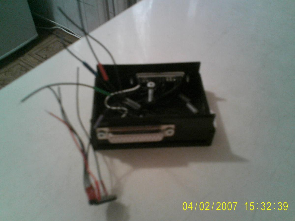

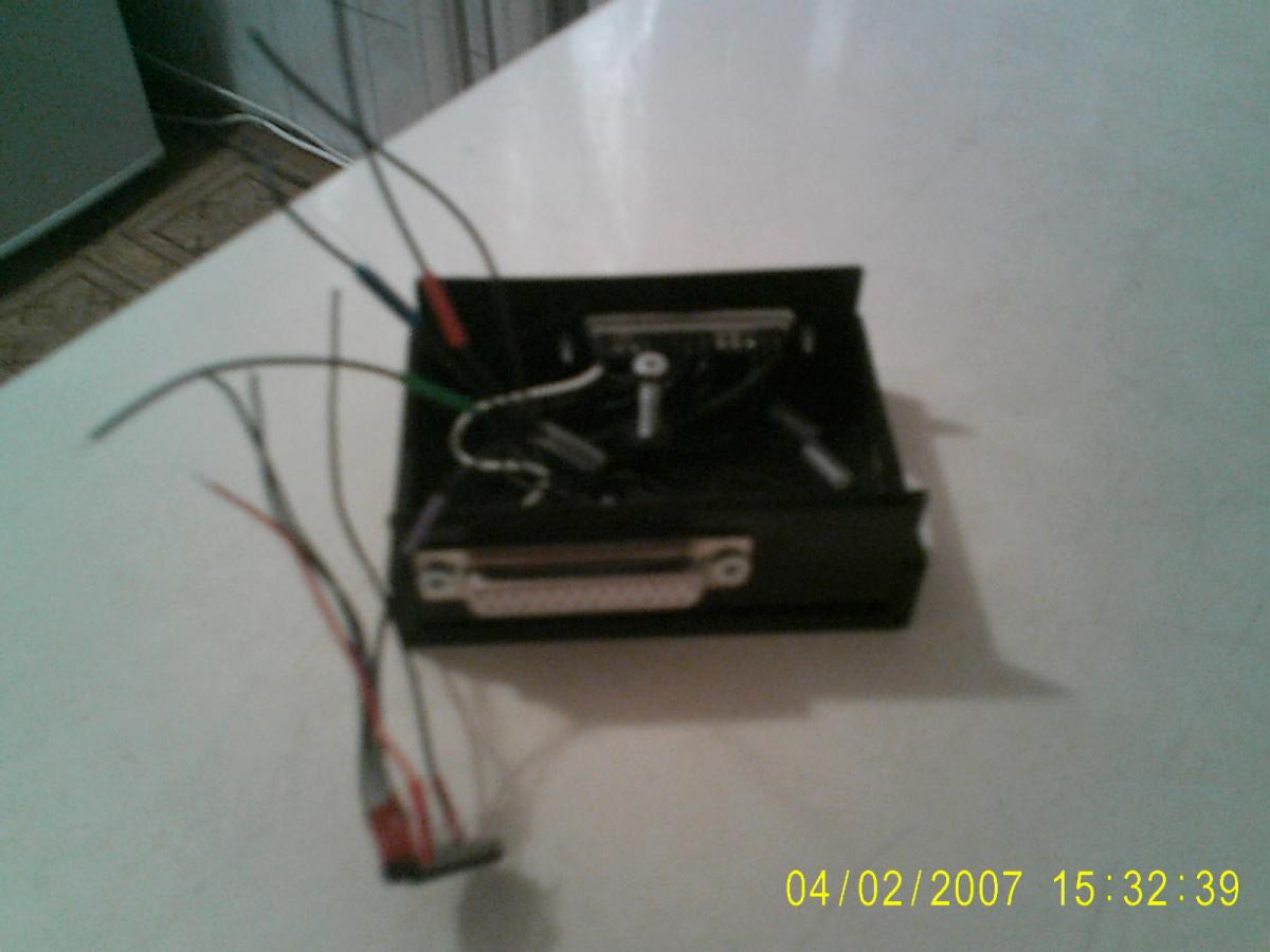

    Всем привет! Решил продолжить проект после небольшой неудачи!!!

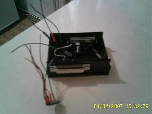

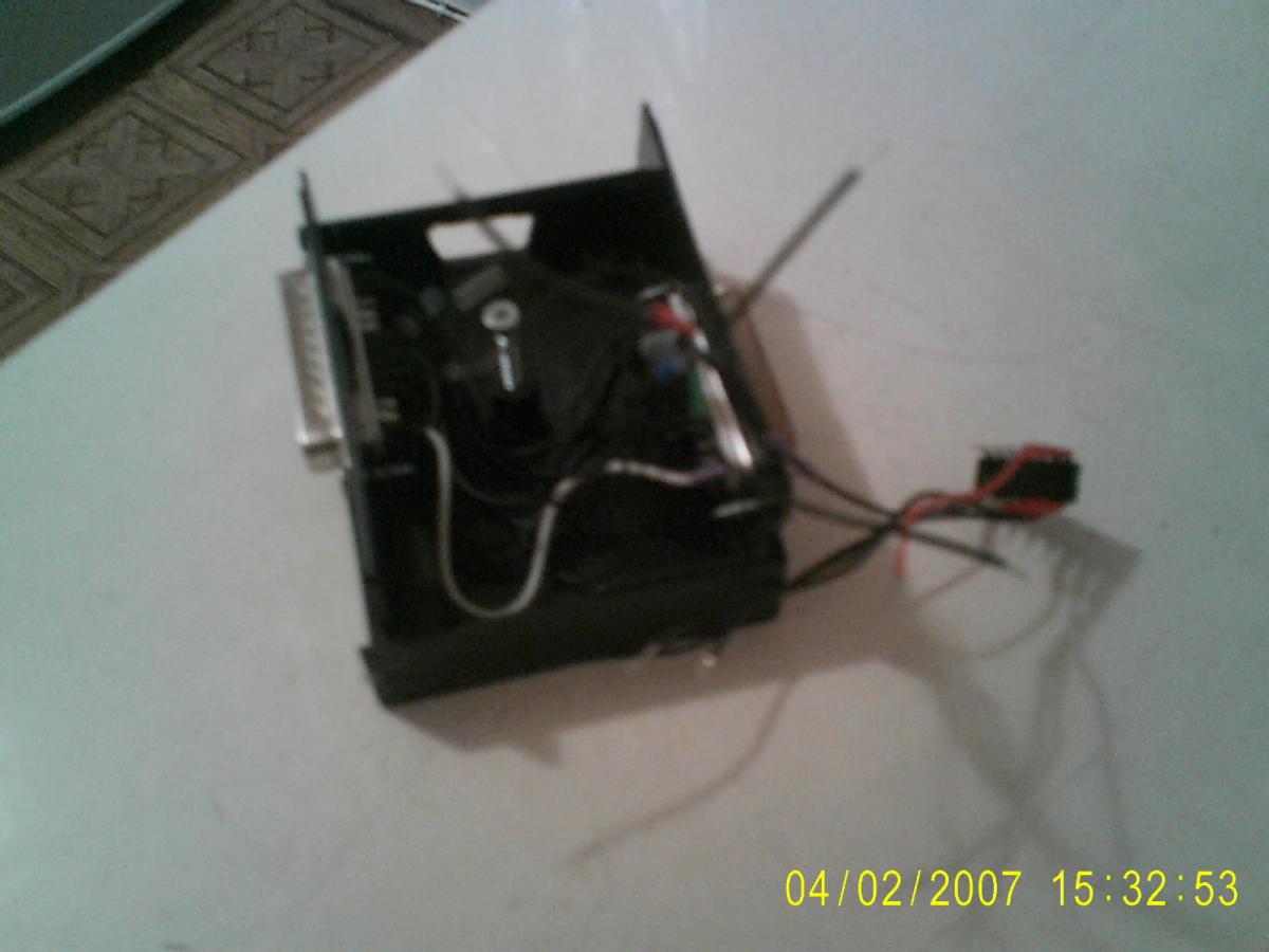

    Сегодня спаял новую коробочку. Проверил, все ли верно, пока все верно!
    И у меня возник вопрос!!!
    А можно ли спаять вместе землю с VGA разъема и с К555ЛП ? И нужно ли эти две земли соеденять с землей тюнера или нет??? Если учесть что земли оплеток RGB(тюнера) и RGB(vga) спаяны вместе!!!

    Можно конечно

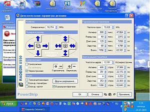

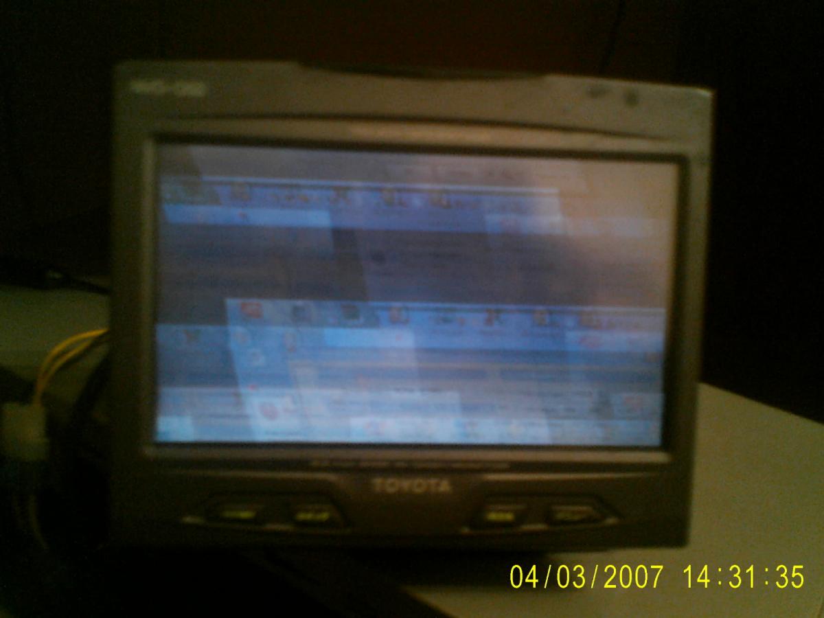

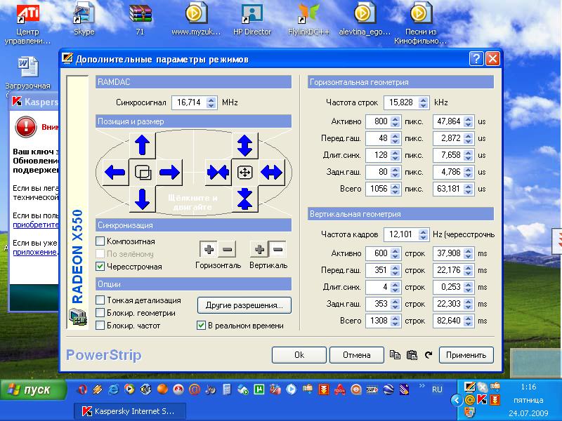

    Допаял сегодня свою коробочку! Теперь встал перед новой запаркой!!!
    Настраиваю изображение!
    вот такое изображение при таких настройках, лучшего не могу добиться.
    причем моник никак не реагирует ни на +\- ни на черезстрочную ни на композит.
    Прошу помощи уж больно хочется посмотреть нормальное изображение.

    а вот такая картинка была на intelовской карточке на ноуте! а сейчас использую ATI.

    дрова какие стоят?
  7. #57
    По умолчанию Re: Toyota Vitz 2001
    Настройки не правильные.
    Какая версия PS ?
    Последний раз редактировалось Chip; 25.07.2009 в 01:59.

    Дрова ATI каталис.
    Версия PS 3.78
    Карточка у меня старенькая 2005 года. я не помню что именно за карта но если это важно посмотрю! Раскажите что с дровами сделать???

    Для начала нужно правильно настроить PowerStrip.
    Настройки на скриншоте не правильные, изображение на фото похоже соответствует твоим настройкам.
    Последний раз редактировалось Chip; 27.07.2009 в 11:43.

    С чего нужно начинать настройку PS? Я вот не знаю какое разрешение выбрать???
    Помогите, вы же гуру у нас на форуме!!!!!
