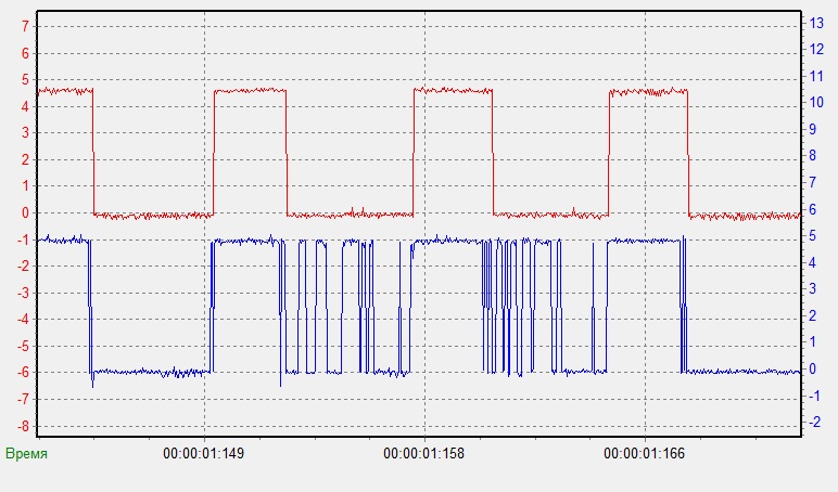

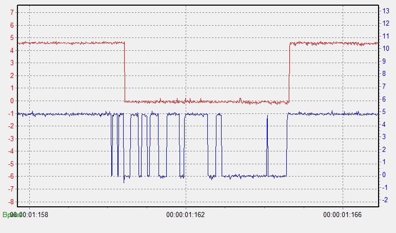

    вот примерно такая картина получается
    красная - 10 нога (СЕ после транзистора)
    синяя -11 нога (DI)

    По умолчанию Re: Выводим информацию с монитора GW Hover на CarPC
    Сигнал нормальный ...
    А ты на заведенной машине пробуешь?
    а это ничего, что он пару сигналов пропускает, пока из 1 в 0 уходит?
    у Skiff по симптомам вроде так-же было http://www.compcar.ru/forum/showpost...4&postcount=42
    Пропущенный сигнал это адрес, я его не использую , так как на шине больше нет устройств
