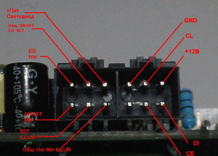

    Плату Carduino .
    Вариант размещения CarPC в Hover
    Код для Carduino/Arduino

    Подключил в машине.
    Показывается:
    две температуры - верхняя 0, нижняя +10.
    И рециркуляция воздуха внутри салона.
    Больше ничего нет.
    Что интересно test_ftdi.exe показывает строки типа:
    1818181818181818...
    периодически они перемежаются 1919191919191919
    А дома если подключить и запустить test_ftdi.exe, то получаем что то типа
    0809090909090A0A...
    Куда рыть?
    Может программа не к тому порту цепляется?

    На какие то действия (изменения громкости, частоты, режима работы климата) test_ftdi.exe реагирует изменением последовательностей цифирей.
    Вопрос - как проверить правильность?
    По умолчанию Re: Выводим информацию с монитора GW Hover на CarPC
    Все строки выдают 1818181818181818 ?
    транзистор с резистором поставил?
    Проверь правильность подключения .
    Транзистор стоит.
    Правильность подключения проверю...
    Какие данные вообще должны прилетать?
    на CL тактовые импульсы(синхронизация)
    не CE неред каждой посылкой =1 во время прохождения данных =0
    на DI данные в зависимости от того что включено, 1818181818181818 не должно быть
    Проверь DI судя по симтомам на нем что то не то
