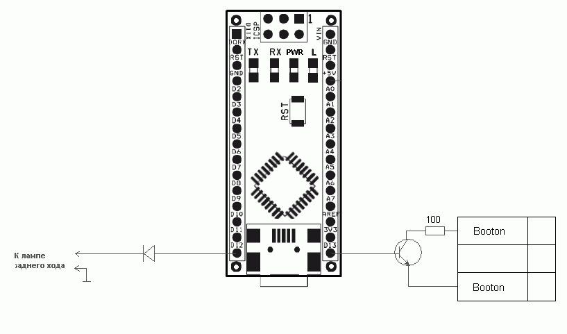

    Подскажите подойдет ли мне такая простая схема?
    На разъеме магнитолы есть провод, при включении задней передачи появляется +12В.
    Не надо ли повесить резистор на вход D12?
    Кнопка на мониторе всего одна - переключает режимы VGA и AV, ее просто соединить с выходом D13 напрямую без резисторов?

    По умолчанию Re: Автоматическое переключение на камеру заднего хода.
    Резистор не нужен, главное анод с катодом не перепутай, а то умрет твой контроллер
    Кнопку подключай как на схеме или можно оптопару использовать
    Скажи пожалуйста, по какому принципу работает эта схема?
    Будет ли она работать с моим автомобилем?
    Что в левой части схемы мне объяснили, главное 12 вольт не должно попасть на контролер.
    А что у нас справа?
    У меня есть одна кнопка, нужен какой-то транзистор, резистор на 100 ом и все это дело подключается к 2 ногам кнопки, правильно?
    Есть KT815, подойдет?
    Диод КД226.
    Схема работает так:
    При появлении на входе +12в нажимает кнопку заданное количество раз для перехода в режим AV, после пропадания +12в опять нажимает для возврата в предыдущий режим

    Схема работает так:
    А мой транзистор KT815 и диод КД226 подойдут?
    И резистор на 82 либо 200 Ом (что лучше)?
    подскажите в мониторе резистивные кнопки, как управлять ими с arduino? Сопротивление нужной кнопки 100 Ом
    Можно поставить оптрон без резистора
    ставил, но в нем есть внутреннее сопротивление, пробовал подстроечником подгонять сопротивление, устройство понимает вроде как, подсветкой моргнет... но ничего не происходит...
    резистор распаян на плате монитора... если его убрать то не будет кнопка работать...
    Полярность подключения транзистора проверял?
    Нужно на кнопке вызвонить землю и к ней подключить эмитер
