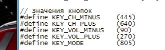

    Если ты поставил другой резистор, то в сериал мониторе нужно смотреть, какие значения посылает ардуина и менять их в скетче (если будешь использовать скетч и скрипт, который в 6-ом посте)- на рисунке. Не забывай про скорость и порт.

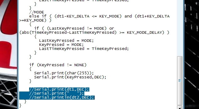

    Для того, чтоб посмотреть значения кнопок в скетче нужно в строчках
    //Serial.print(dt1,DEC);
    //Serial.print(" ");
    //Serial.println(dt2,DEC);
    поубирать наклонные (раскоментарить):
    Serial.print(" ");
    и загрузить тот скетч полностью, но без этих наклонных.
