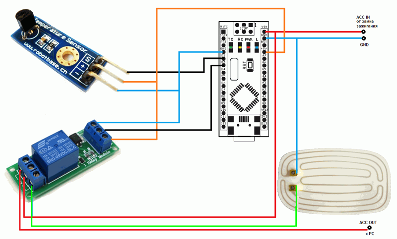

    Набросал первую версию схемы, работоспособность схемы еще не проверял.
    Схему разрабатывал с учетом минимума соединений, в так же без использования релюшек и без разрезания силовых проводов питания компьютера, так как лишние соединения и контакты внесут дополнительное сопротивление.
    Для ниже приведенной схемы потребуется Arduino Nano, DS18B20 Module, Relay Module, Нагревательный эллемент
