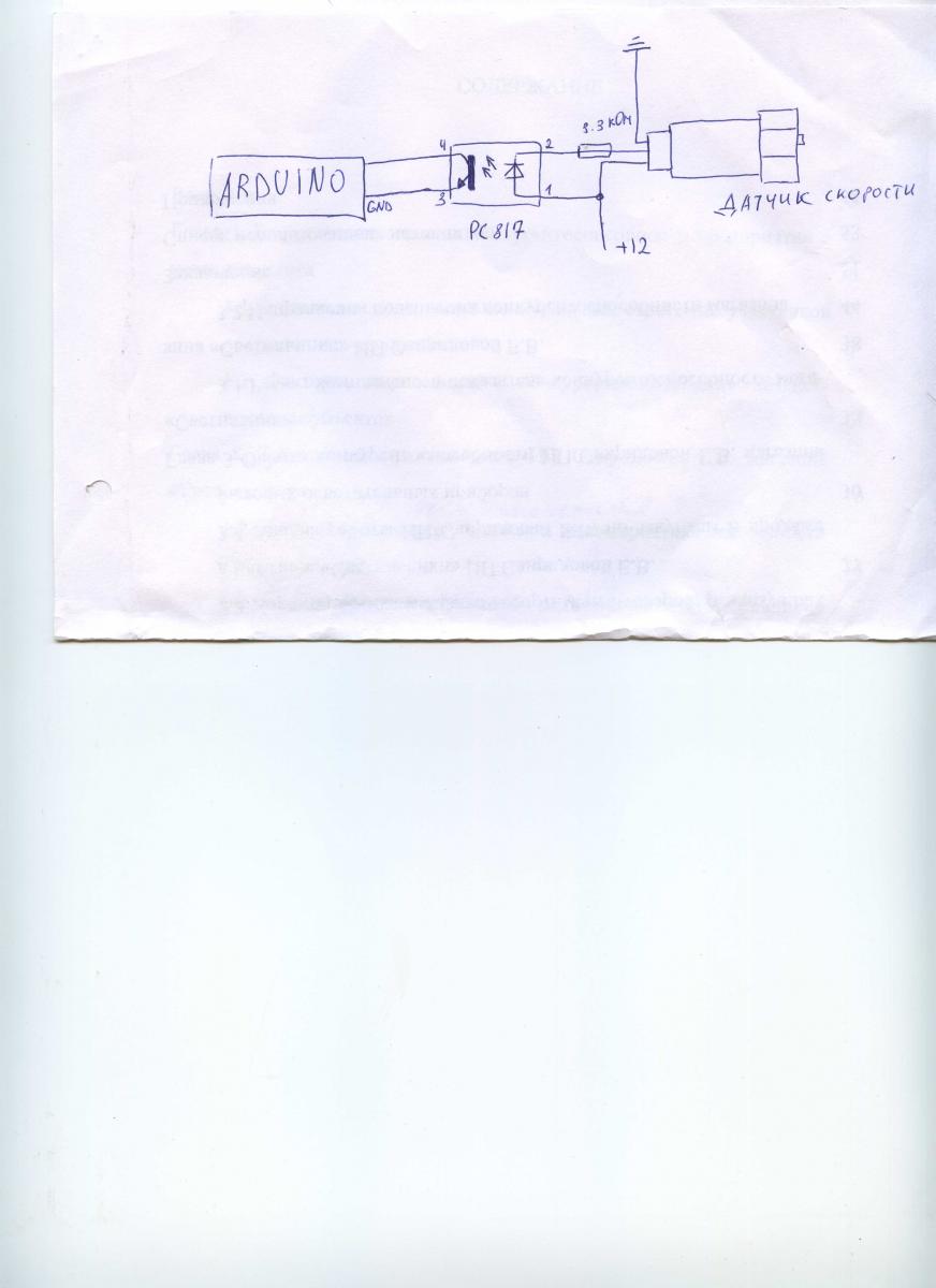

    Чип по поводу пинов еще определяюсь может вы подскажете что куда лучше подключить???? )))))) будет использовано 5 выходов 3 входа 4 провода на связь и питание ардуины с модулем голоса нуу и 2 питание самой ардуины)
  3. #53
    Без разницы, только D2 и D3 лучше использовать как входы. Их можно в режиме обработки прерываний
    P.S.
    Я бы рекомендовал использовать оптрон, для приема сигналов с датчика скорости

    Хорошо я понял
    Тогда можно приступать к написанию скетча и я начну собирать опытный образец
    определился с пинами подскажите на какие пины нужно запитывать ардуину с автомобильного адаптора???

    Питать нужно через Vin

    отлично проверил все работает по пинам все нормально (раскидал)????? и если все норм то я приступаю к проектированию печатной платы.
