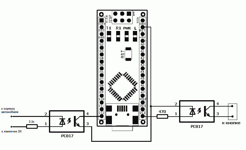

    Я бы лучше снимал сигнал с помощью оптрона PC817
    Вы еще больше меня загнали в область неизвестного))))) что такое оптрон я услышал впервые и как подключить сигнал с лампочки через него к ардуино мне еще больше не понятно
    UPD. Вроде понял. На выходы 2 и 3 кидаю землю (с ардуино?), на выход 1 сигнал с лампочки, и когда она загорается, ардуино с выхода 4 понимает, что она зажглась. Тогда опять же вопрос про резисторы. Нужны ли они, где и какого номинала? Вроде с резисторами вместо оптрона как то проще))))) сделал 5 в вместо 12 и все.

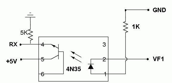

    к VF1 и GND подключаете любой сигнал с автомобиля
    RX к контроллеру
    Или по схеме с общим коллектором и с внутренним подтягивающим резистором
    RX к контроллеру
    Спасибо большое, попробую второй вариант. Вопрос по первому: Rx на плате ведь один, и сигналов два с двух лампочек. или Rx тогда один общий для них, а +5V на входы платы?
    Последний раз редактировалось WhoAmI; 08.12.2016 в 13:37.
  4. #54
    По умолчанию Re: Автозапуск на ардуино nano
    Это пример подключения сигналов автомобиля к контроллеру. Не нужно смотреть обозначения пиов
