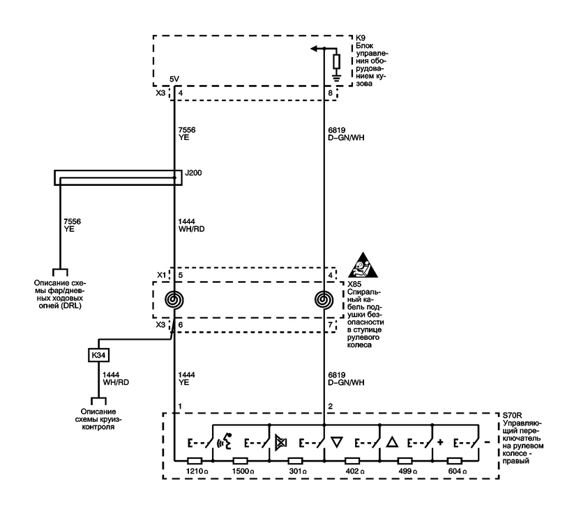

    Всем привет.
    А на шевролет круз ставил ли кто такие адаптеры? В кан шину не хочется лезть.
    вот схема кнопок
    Я так понимаю, надо полностью отрезать штатный блок от кнопок. Но беспокоит, что там завязана подушка в руле.
