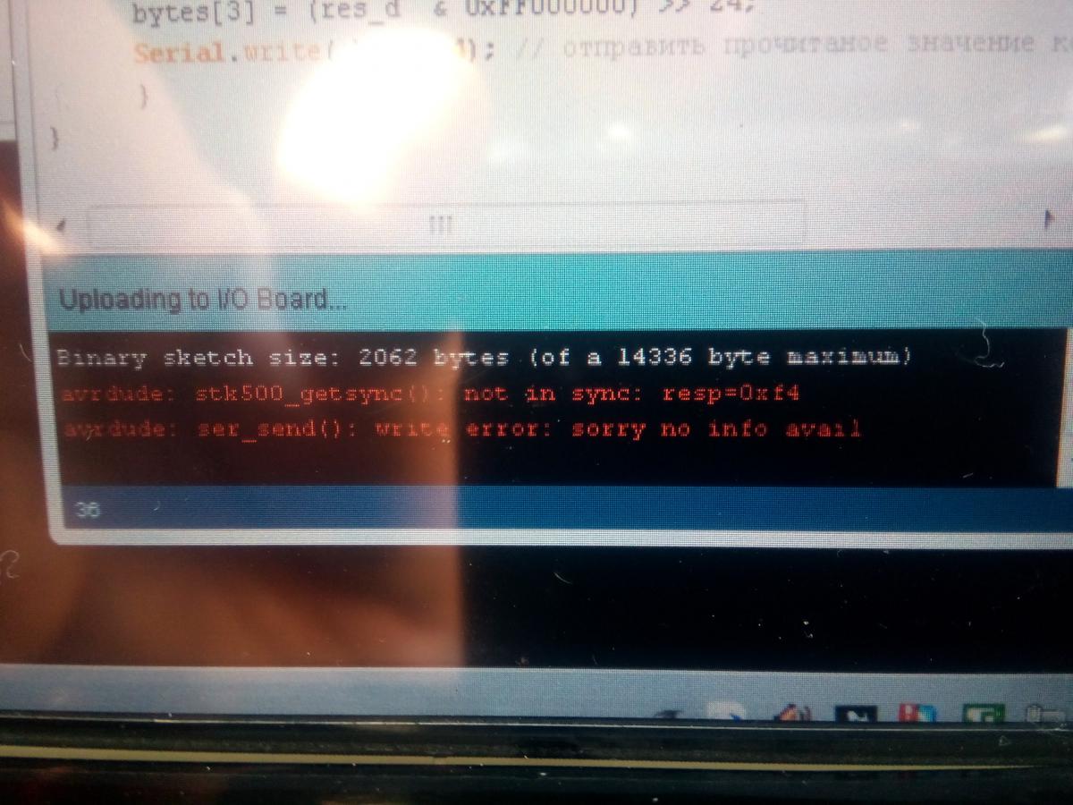

    Не в винде дело , а в елм , они с джойстикои в паре конфликтуют .
    Сейчас провожу эксперимент , если отключаю елм на том же чипе из юсб , то собственно так же каряво работает (то работает то нет , то перестает работать через какой то промежуток времени) , с елм оказалась та же история , хотя до установки джойстика работала безупречно . Но стоило в деспетчере сделать отключение порта на котором сидит елм , как все заработало безупречно . Я думаю что вместе они конфликтуют , решил прошить девайс (в теме написано что после прошивки перестанут конфликтовать) и не смог (на фото видно , выдает какую то ошибку) , можно выслать джойстик на прошивку Вам ?IMG_20150924_111850.jpg
    Зачем его прошивать?
    Он прошит последней версией прошивки
    Тогда может мне ЕЛМку поменять на другую с чипом ch340 ? Как думаете они не будут конфликтовать ?
  6. #686
    По умолчанию Re: Адаптер рулевых кнопок.
    Не будут, так как ch340 другой драйвер использует
