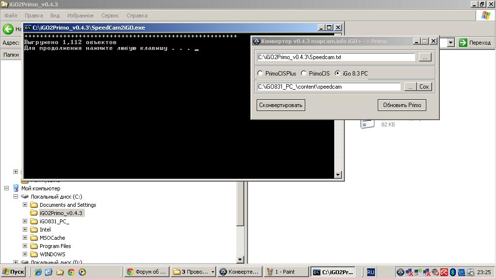

    layt сделал как ты написал, получил вот это...

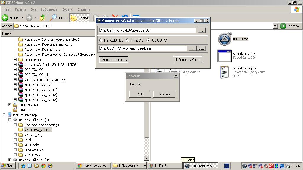

    26.11.2009
    58
    120
    230
    По умолчанию Re: IGO 8.3 for PC
    странно - у меня в точно такой же ситуации все получилось.
    ага, вот в чем косяк.
    нужно было скачанный файл поместить в папку с конвертером от layt, и конвертировать спидкам там. Т.е. в первой строке указать адрес папки с конвертером, в который ты положил скачанный спидкам (в моем случае это C:\iGO2Primo_v0.4.3\speedcam, а во второй - собственно место, куда его нужно поместить - C:\iGO831_PC_\content\speedcam
