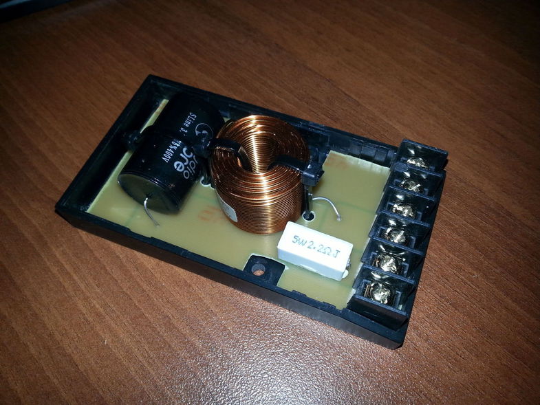

    В результате вскрытия были обнаружены оторванные площадки на плате кроссовера. Стало ли это результатом вскрытия или нет остается неизвестным))
    Так или иначе, новая плата была дополнения новыми компонентами. Номиналы не менял. Катушка Jantzen audio, кондер Audiocore.

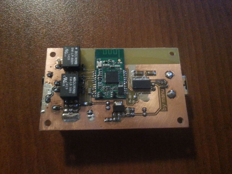

    Запилил синензубый модуль для громкой связи на базе XS3868. Развязка аналоговой части трансформаторами. Звук получился вполне пригодный для телефонного разговора, явных помех или фона нет. Музыку тоже можно воспроизводить, но качество очень посредственное. С микрофоном было много плясок, в итоге фон полностью убрать не получилось, но опять же для разговора вполне приемлемо.
