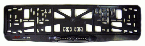

    В качестве камеры заднего вида будет установлена вот такая камера по цене 1500р
    Во превых потому как один фиг надо покупать задний держатель номера
    Во вторых камера умеет зеркалить изображение
    В третих можно настроить как угодно (вращается по горизонтальной оси)
    В четвертых имеет ИК подсветку....
    Ну и не так дорого....
    http://compcar.ru/forum/showpost.php...50&postcount=8
