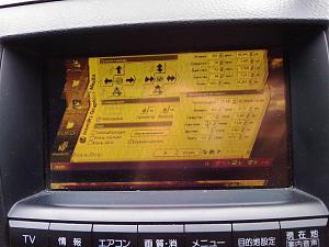

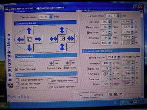

    Друзья! Я почти победил его. Но на последний рывок интеллектуально-познавательного ресурса не хватает! Help me, please!
    [IMG]H:\DCIM\100MEDIA\IMAG0089.jpg[/IMG]
    [IMG]H:\DCIM\100MEDIA\IMAG0090.jpg[/IMG]

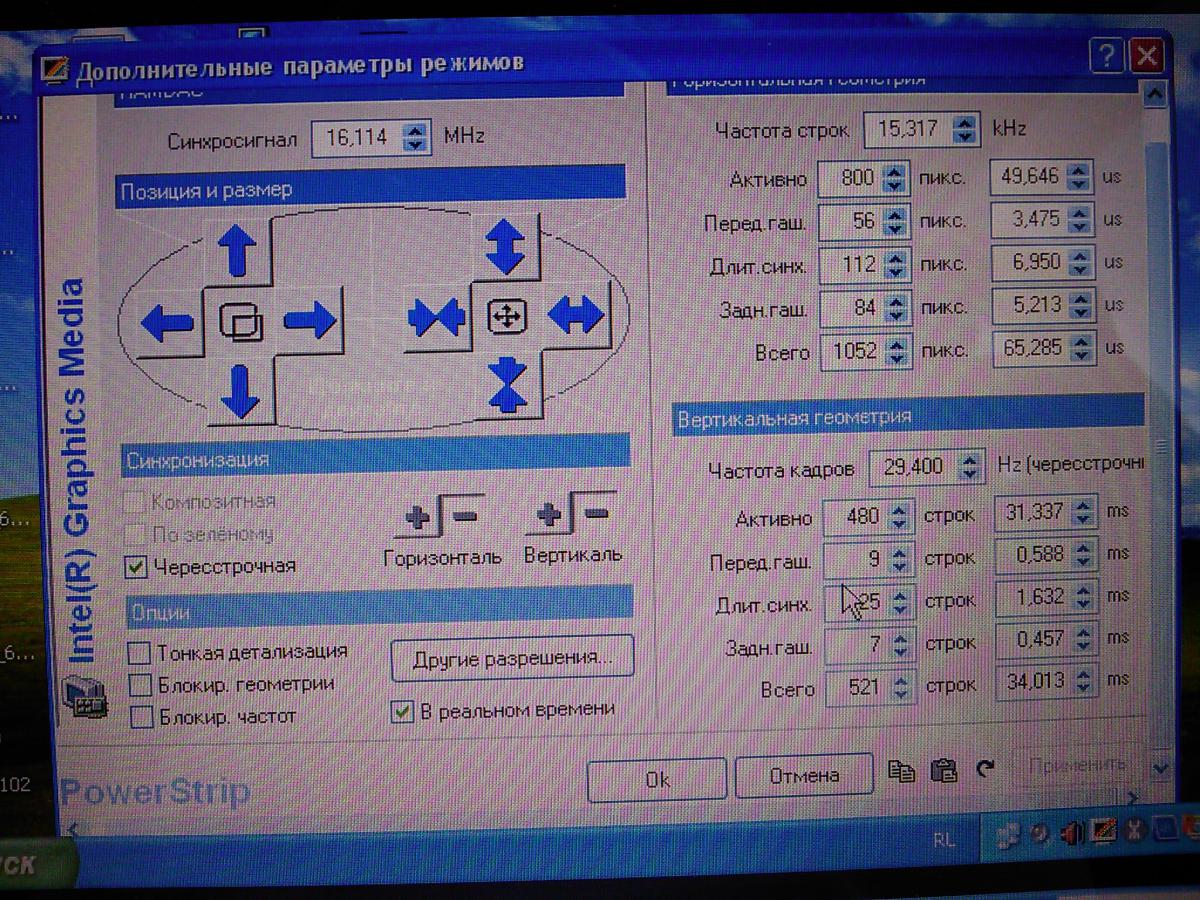

    Первый раз фото не прошли.

    ну во-первых не понятна каким образом получен композитный синхросигнал.
    Во вторыхх три аксиомы константы:
    Частота строк = 15,735 или близко к этому
    частота кадров 59,94 или близкое к этому
    всего строк в кадровой развертке всегда 525, а не 521 ну с учетом интеловской специфики можно попробовать 524.
    Ну и поиграйся с полярностью.
    Ах да. Длительность синхры в вертикальной геометрии, с 25 уменьши хотя бы до 8, и увеличь заднее гашение. Самое главное чтобы всего строк в общей сложности получилось 525(524).
    ну и в горизонтальной уменьши длительность синхросигнала до 60-70...

    Спасибо. Буду пробовать. Сигнал получен через 2 резистора по 560 Ом.

    ну вот и я попал с D945GFLC2. Штатный монитор, Acura MDX 2004.
    тройная, двойная устойчивые картинки - нет проблем (при нормальной картинке на потолочном композитном мониторе). Явно не включается черезстрочность... поигрался я с дтд, паверстрипом... нафиг. Ща нагенерил кучу драйверов, завтра попробую.
