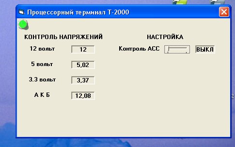

    По умолчанию Re: Т2000
    начал делать програмку для контроля и изменения настроек
    Обязательно нужно, чтобы было видно потребление системы
    и как ты предлагаеш это сделать?
