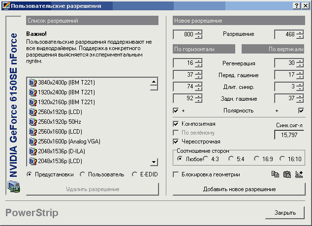

    Если бы ты внимательно читал форум то увидел бы , что сначала создается новое разрешение, потом перегружается компьютер, после перезагрузки выбрать это разрешение в PowerStrip и немножко подправить частоту синхросмеси
    Потом приводим все это вот в такой вид
    И еще мне не понятно для чего ты делал смеситель синхры ? у тебя на видеокарте есть опция смешивания.

    Возможно я посоветовал , но опирался на твои ответы и не видел что у тебя карточка поддерживает композитную синхру. Ничего вместе скручивать не нужно синхра берется с 13 пмна VGA разьема, прочти внимательно тему, ссылку на нее я тебе скинул. Вникай в то что тебе пишут, я тебе только что написал что нужно создать новое разрешение, а ты опять пишешь что у тебя нет такого . На первом скриншоте в верху справа что написано?

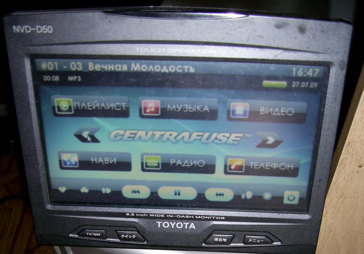

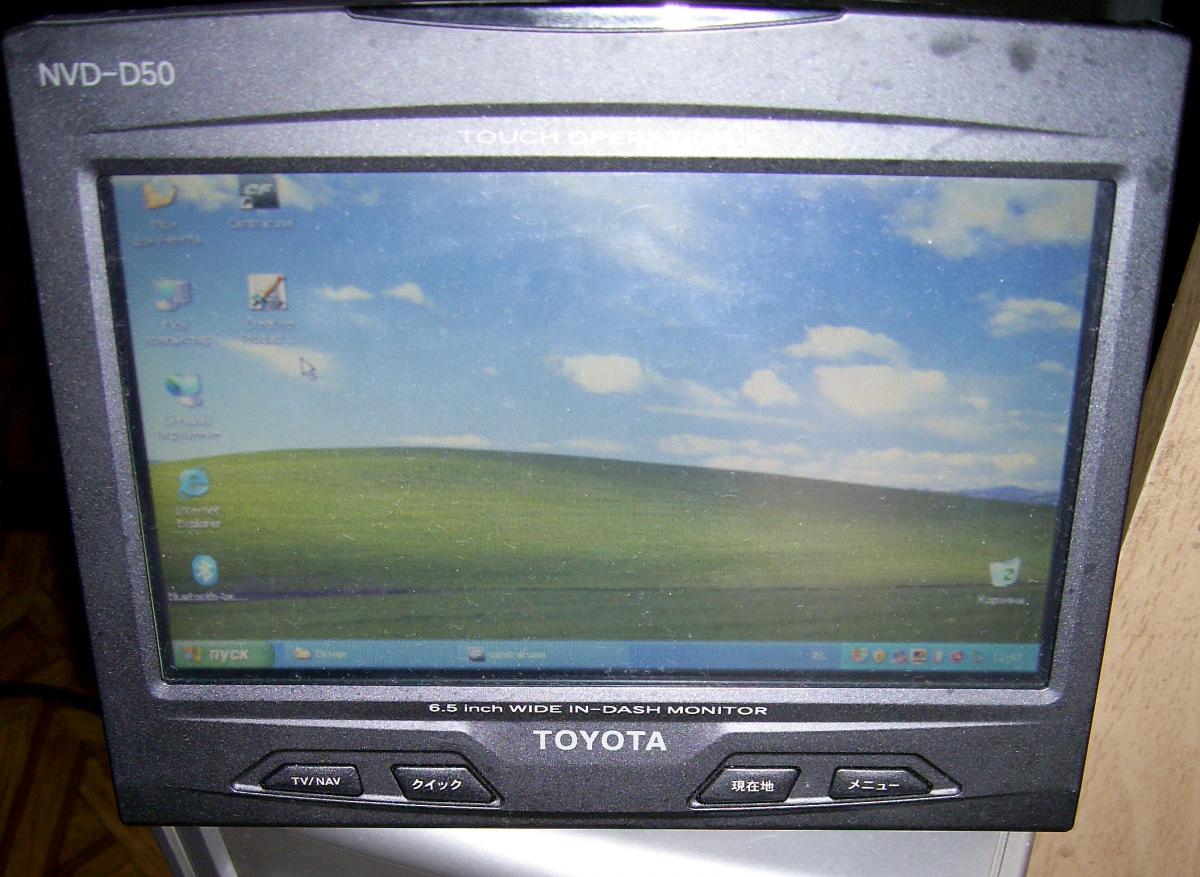

    Все спаял, настроил! РАБОТАЕТ!!!!!!!!!!!!!!!!!!!!!!!!
    Но вот в центре экрана немного дрожит!!! Как бы это исправить???

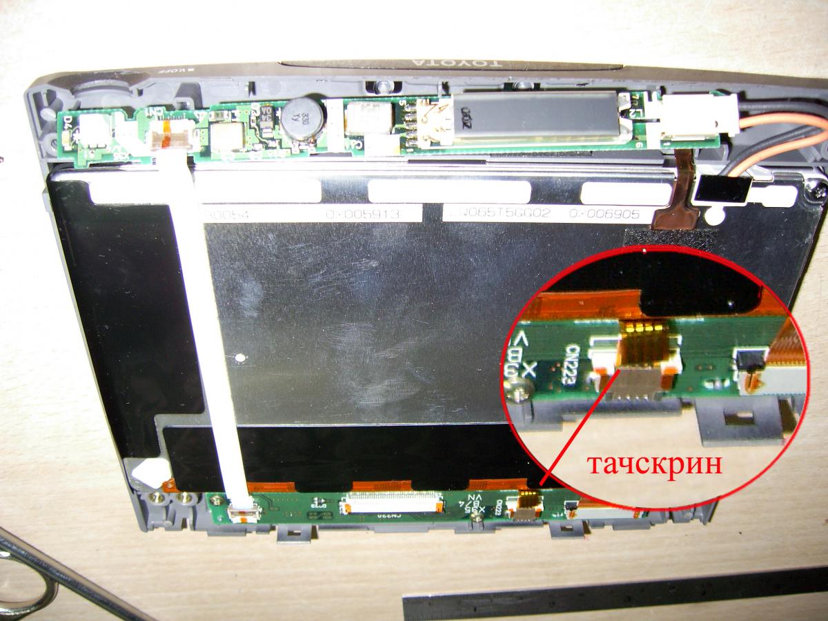

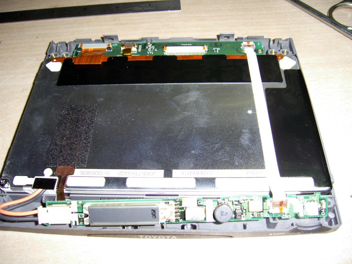

    Теперь вернусь к своему вопросу на счет подключения родного тачскрина!!!
    Тут очень много вопросов!!!\

    Тачскрин через коммутатор на релюшке и к USB контроллеру.
  9. #69
    Пользователь Аватар для Nikitos_111
    10.03.2009
    87
    235
    По умолчанию Re: Toyota Vitz 2001
    Вот одна проблема, как это засунуть в корпус экрана! Он же выдвигается! Или можно это вывести через гибкий шлейф в корпус навигашки??? А можешь мне немного объяснить! КАк узнать какой из 4 проводков тачскрина какой??? И схемку коммутатора!!! И какую релюшку мне просить в радиомагазине!
  10. #70
    716
    релюшку проси с "двумя группами переключающихся контактов".
    цепляешь общие на матрицу, нормально замкнутые на плату навигашки, нормально разомкнутые на плату УСБ контроллера.
    2 реле тебе надо.
    пофиг, какой провод где, просто цепляешь 1-2-3-4 на мониторе на 1-2-3-4 на контроллере, даже если зацепишь 1-2-3-4 на 4-3-2-1 это исправится калибровкой, а по другому уже не исправится.
    разъем со стекла у тебя подключается на кроссплату, как я понимаю, так что вызванивай эти 4 ножки на большом разъеме на основной плате.
