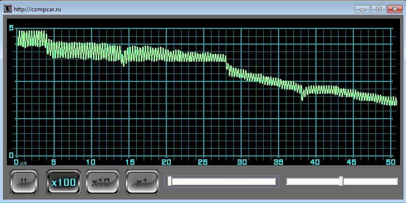

    Воoбще супер, спасибо. Вот кнопочки.
Название:	show gr xs.png
    Мой проект

    По умолчанию Re: Осциллограф на Arduino .
    Вроди нормально, Только вот никак не могу я что то подружиться с новой версией. Замеряю сиенал и приходится ловить его паузой чтоб рассмотреть. Кстати в режиме х100 0-10 равно 1мс, правильно?

  8. #68
    Какой длительности сигнал измеряешь?
    Считать нужно так, измеряешь сколько делений длительность твоего сигнала, например получил 3, потом умножаем на значение активной кнопки, например х100, получаем 300мкс или 0.3мс
    Ну все верно, от 0-10 (10 делений) * 100 = 1000 мкс или 1мс. Кстати у тебя тоже посторонние сигналы всплывают? На стационарном осцилографе никаких помех нету, чистый сигнал. Замеряю сигнал шим 5v 50Hz low=18,5мс high=1,5мс сигнал скачет ужасно, бегунок синхронизации не помогает, вылавливаю картинку паузой. Я думаю изза того что длинноватый сигнал и не вмещается в рамки/длинну шкалы проги. И еще: Какая чувствительность входа? если сигнал 5v нужен делитель? Я запускал на прямую, пробовал с щупом 1:10 на выходе полный бред.
    Посторонний сигнал выскакивает с правой стороны, похоже сто стек пересекается с буфером , буду разбиратся
    50Гц не замерить так как полная шкала рассчитана на 1 период 200Гц
    Измеряемые уровни от 0 до 5в, можно в скетче повысить от 0 до 2,5в
    Если милливольты измерять то придется операционный усилитель ставить
