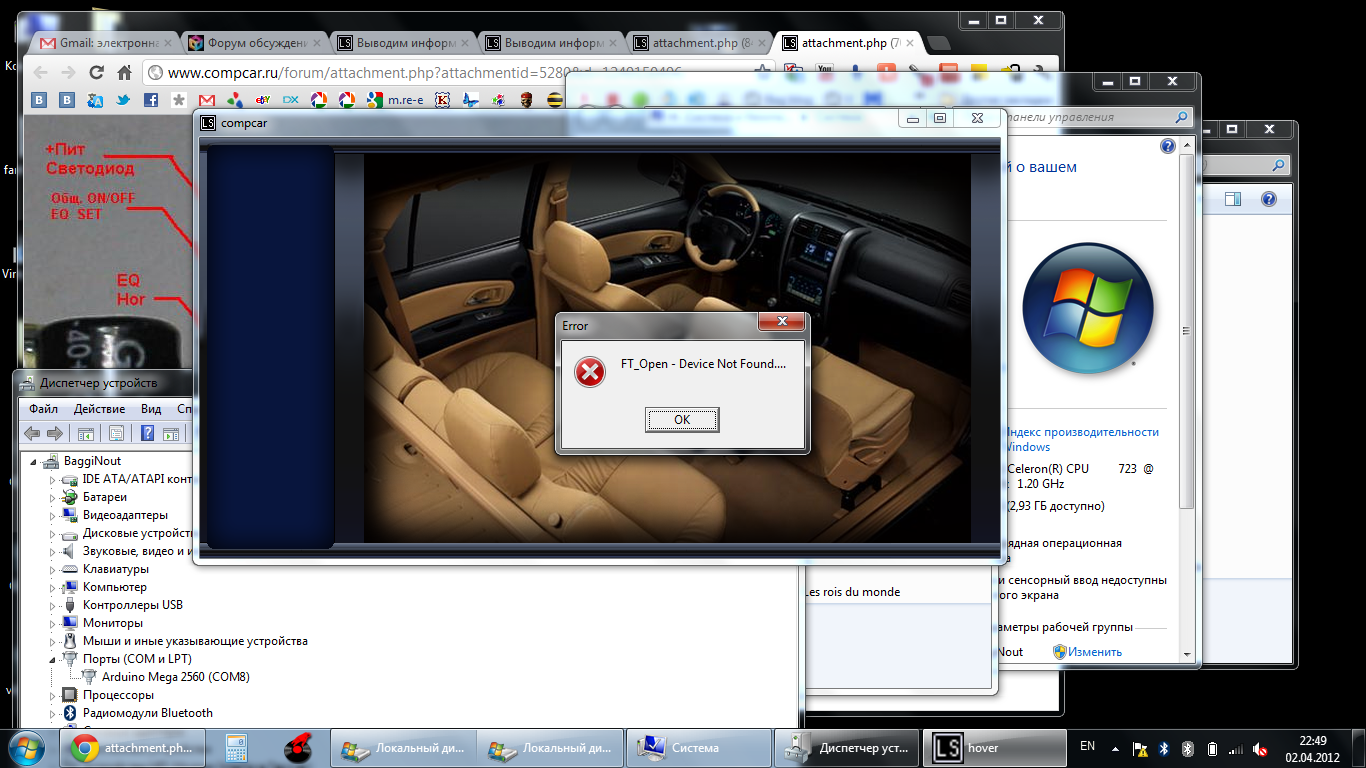

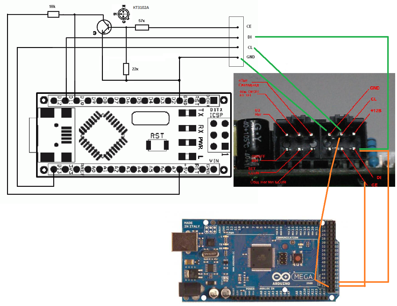

    Заработало! В СОМ порт льются данные! Но программа hover.exe на ноутбуке W7x86U что-то не работает. Вот что пишет. Пробовал вытыкать USB несколько раз.
    Скетч тогда можно подправить для Nano и для Mega 2560

    //pin 10 для Nano, pin 53 for Mega 2560  CE
    #include <Spi.h>
    byte MyBuff[88];
    void setup()
    Serial.begin(115200);
    Spi.mode(0);  // clock/4

    Картинку для Меги тоже начертил от руки, если может будешь копировать в шапку.
    Только вот не понятен pin 10 CE! Он подключается не к пину, а к резистору!
    Вот тут написано про SPI и про Mega 2560!
    Подключается к транзистору через делитель

  10. #70
    По умолчанию Re: Выводим информацию с монитора GW Hover на CarPC
    А Arduino Mega с FTDI мостом?
