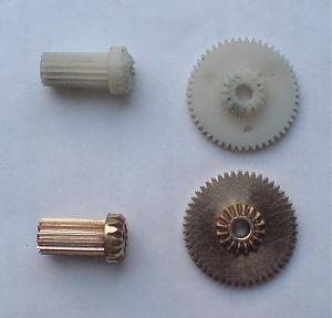

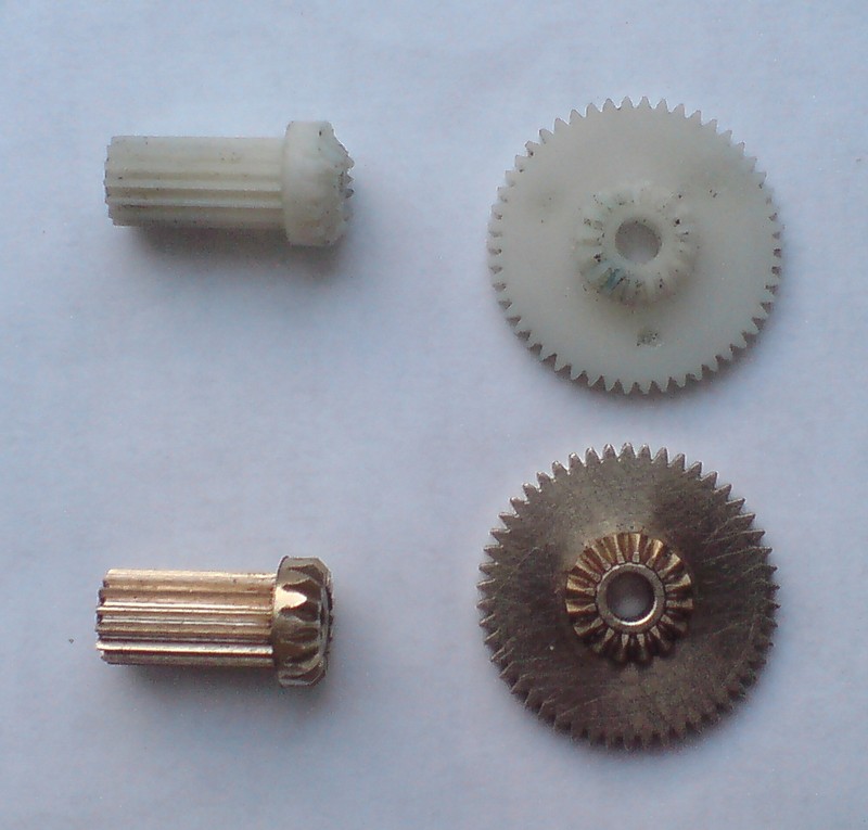

    Решил проблему с шестеренками - отдал токарю. Результат:
