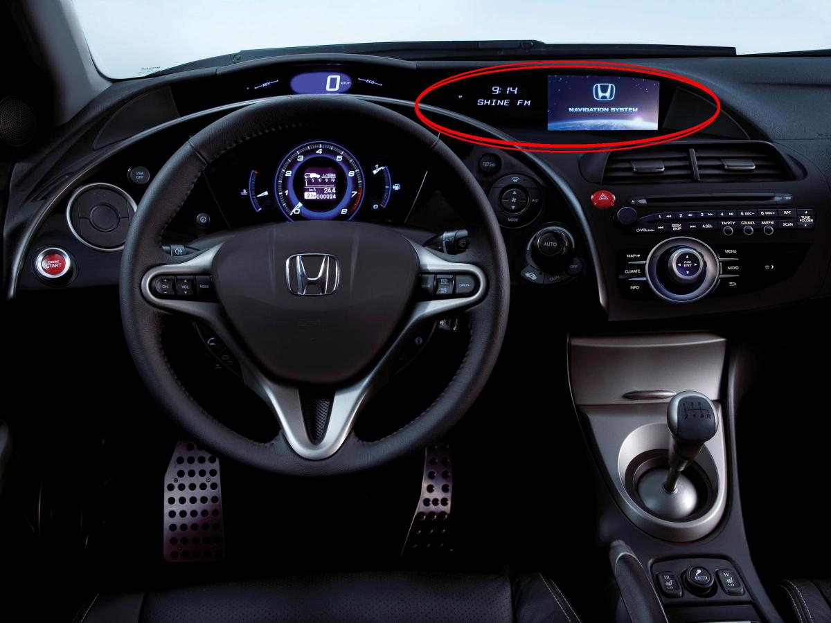

    Ты монитор туда же поставил, как на рисунке? и часы там же. Получается, что штатная магнитола тоже осталась и она у тебя как усилитель? Если так, то зачем тебе ардуина, если звук можно регулировать и на магнитоле...
    По видео, я понял, ты не нашёл только выход от кнопки МODE?

    Нет у меня 1 экран для часов кондиционера и бывший магнитолы, не 2 как у тебя на рисунке всё в одном.
    вот мой тип
    http://honda.co.il/_Uploads/dbsphoto...8kg(1)@jpg.jpg
    а это то что ты показал
    http://honda.co.il/_Uploads/dbsphoto...7kg(1)@jpg.jpg
    Я штатную магнитолу выкинул вот что получилось
    http://img513.imageshack.us/img513/5525/dsc01615s.jpg
    Ты по ходу нечего не понял
    У меня нет штатной магнитолы а есть комп и экран вместо штатной магнитолы, хотя запихнуть туда где ты подумал экран тоже мысль но много не стычек получиться.
