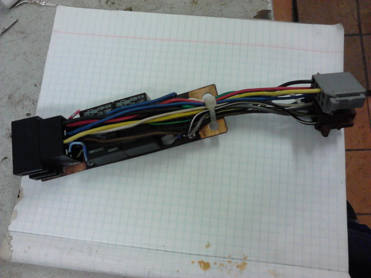

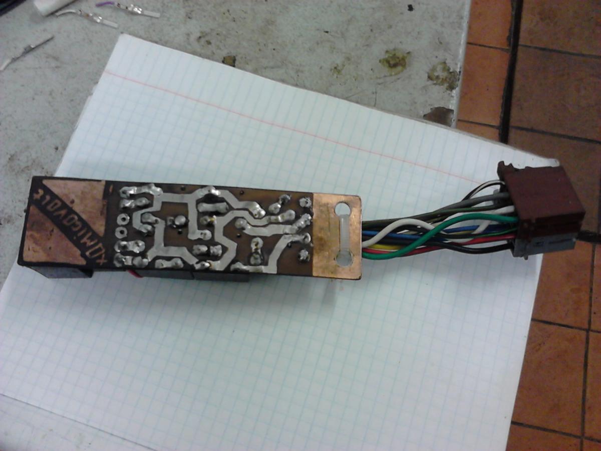

    Сегодня собрал модуль отключения звука проверил все работает вообще на многих магнитолах есть такой провод но я затачиваю систему под то что есть а у меня такого провода нет

    готов первый опытный образец при первом подключении сгорел блок питания завтра буду разбираться где я ошибся

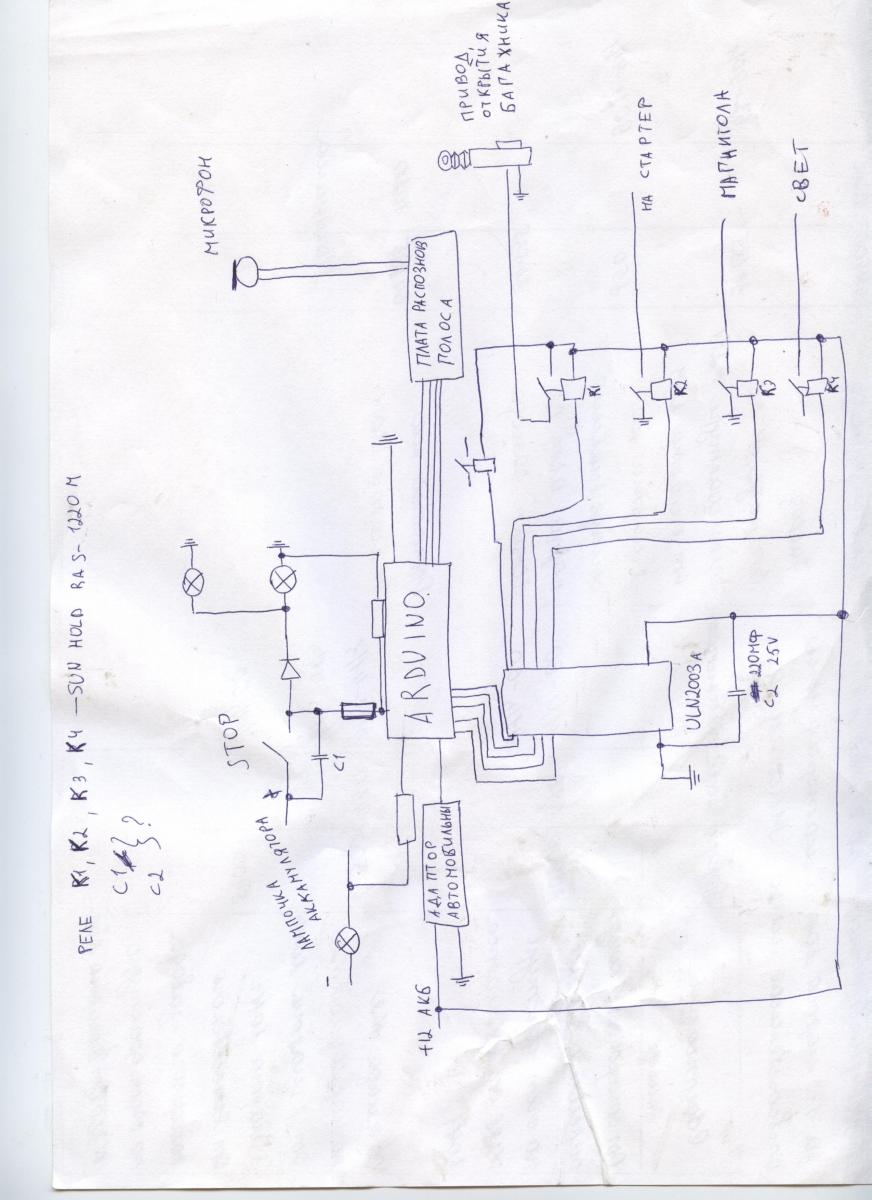

    вот схема
    а сигнал с датчика скорости я по совету чипа переделал через оптрон
    блин ток ща заметил на схеме с датчиком скорости резистор должен стоять не на 2 ноге оптрона а на 1 в реале я это учел а на схеме забыл исправить
    Последний раз редактировалось Omigovolt; 05.12.2012 в 10:00.

    всем привет кто следит за моей статьей сегодня была возможность выпаять блок питания и разобраться) в плате все норм а проблема в самом блоке питания я когда подгонял его под плату банально замкнул входные (+) с (-) в результате выгорела дорожка а не предохранитель (5А) есть повод предполагать что при правильной разводке он может заработать возможности сегодня не было проверить много работы думаю в ближайшее время я все проверю )))))

    все как я и предполагал восстановил дорожку теперь запитал правильно и все заработало

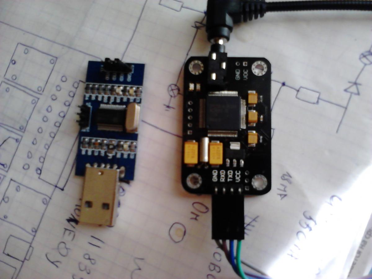

    ребят помогите кто работал с этой платой киньте скетч а то мож я че не так делаю
    плату распознования я программирую отдельно через TTL программатор который по меньше на фото
    заливаю скетч на ардуину потом отключаю ардуину от компьютера
    соединяю их вместе и питаю от 9 вольт видно что при подаче питания через одну секунду ардуино подает код
    АА 21 плата распознования начинает работать в режиме приема команд но на мои команды не реагирует хоть обкомандуйся
    что я делаю не так???
