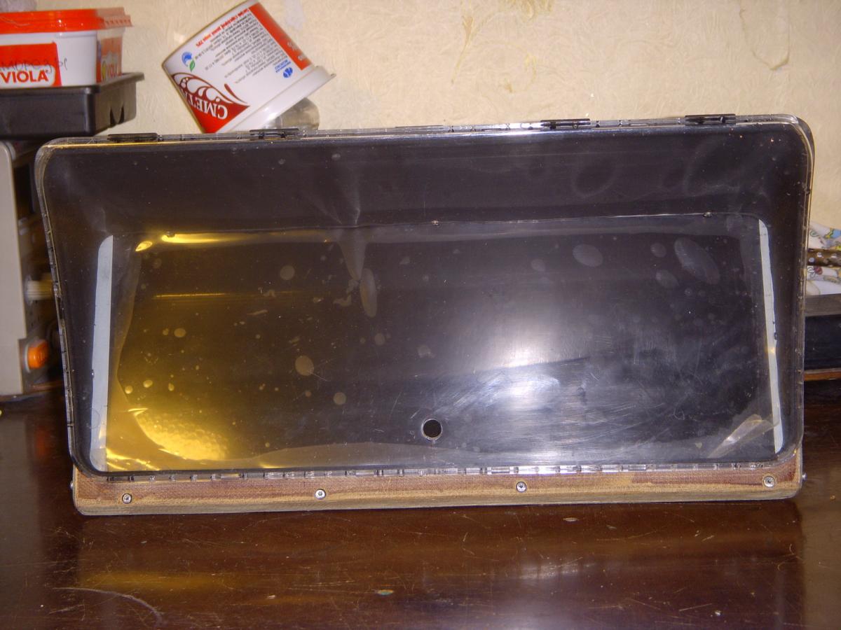

    Я не такой быстрый как Reanon. Пока получается как то так.Нажмите на изображение для увеличения.

    Я начинал примерно так же, кстати именно этот козырек от моей Такумы, Reanon использовал как основу для своего нового корпуса
    Я же сделал новый козырек полностью из ПВХ и выгнул и закрепил 2мм поликарбонат, убрав блики и отверстие от сброса суточного счетчика

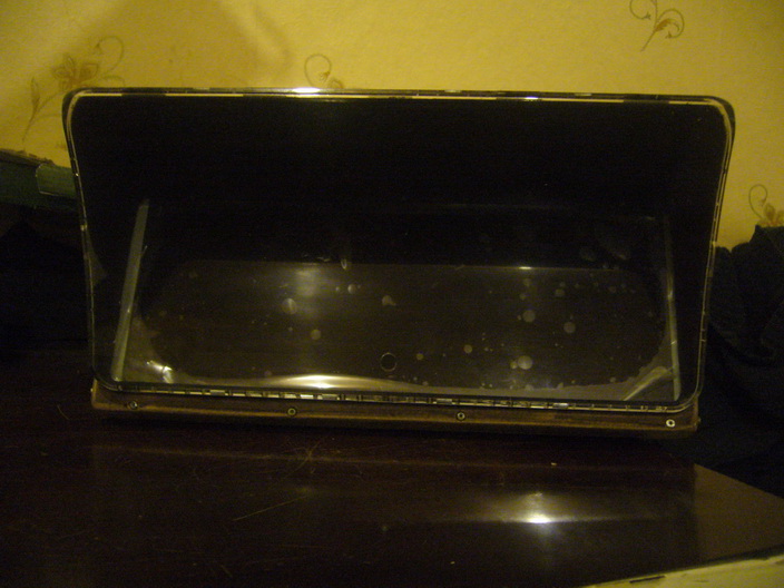

    я бы не сказал , что я быстро сделал козырек. Это почти неделя нюханья в гараже полиэфирки , шкурки и 1 кг полиэфирной шаклевки.
    Это просто УЖАСНАХ ))))))))))))

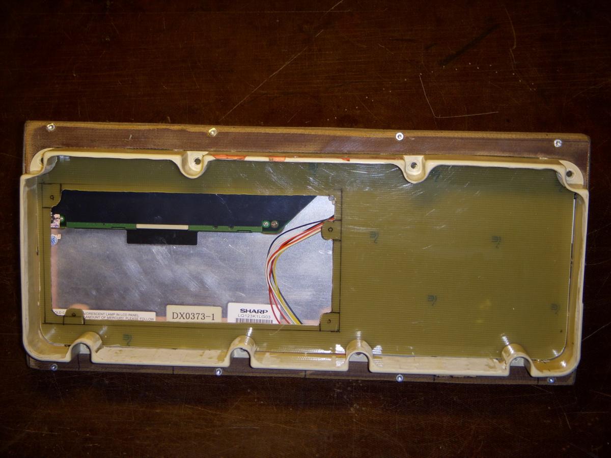

    Ну я клеем не пользовался и надеюсь не буду. Собирал на саморезах.

    Задолбался с фигурным вырезанием.

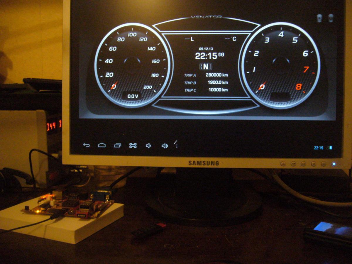

    Борис Батькович, а можно поподробнее о последней фотке, картинка удачная.

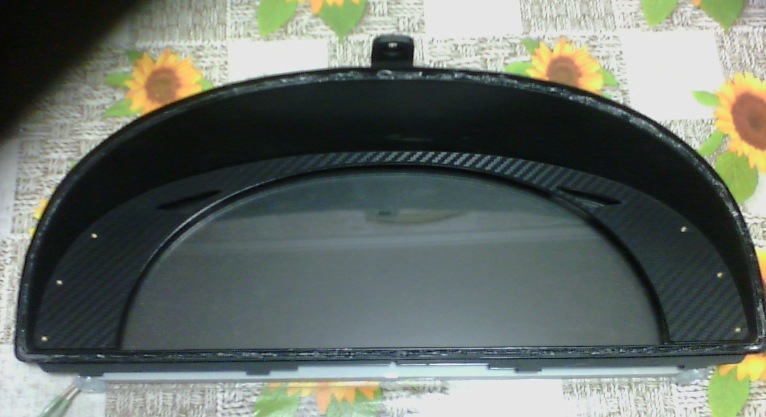

    А вот что у меня получается

    Прикольно, только у тебя преимущество неоспоримое есть, ты сам рисуешь тут какие хошь загогулины сделать можно.
    Секрет удачной картинки в отсутствии контроллера, LVDS прямо с материнки, BIOS правили сами. Но есть и минусы. Выложенные фотки из старой темы, ещё ЗДЕСЬ
