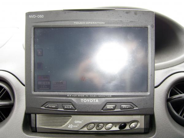

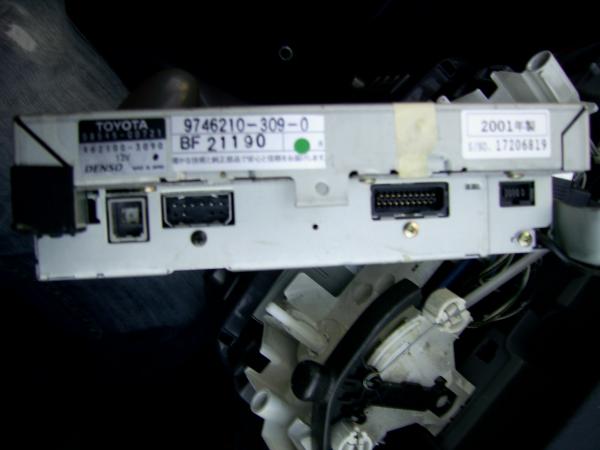

  1. #771
    716
    подозреваю что у тебя кенвуд 701й?
    фото то покажи, я по японцам козла сожрал
  2. #772
  3. #773
    716
    а ну это та же фигня, аналог кенвуд GZ-700, 770
    c тюнера идет РГБ можно туда врезаться в кабель
    а сенсорный экран только резать и внутрь контроллер пихать
    разбирается легко

  10. #780
    Пользователь Аватар для Nikitos_111
    10.03.2009
    87
    235
    Огромная просьба пальчиком ткнуть где эта микросхемка! проста я такой маркировки не нашел! С паяльником трудужу очень а вот с электроникой нет!
    Вот про эти конденсаторы шла речь? А как узнать кто из них кто RGB ????
