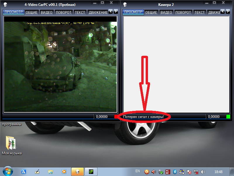

    Теряется сигнал на второй камере, нажимаю просмотр и снова видно картинку. Можно побороть это и/или автоматизировать этот процесс (Потерян сигнал с камеры! -> просмотр и пошла запись дальше)...
    Цитата Сообщение от vdsen Посмотреть сообщение
    Не понял ни хрена, в картинках пожалуйста!
    Сделал скрины наконец:

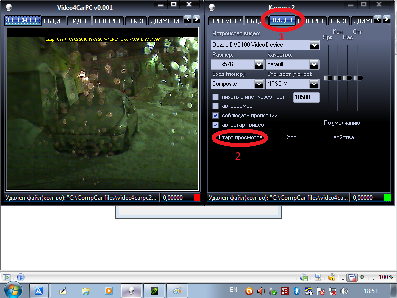

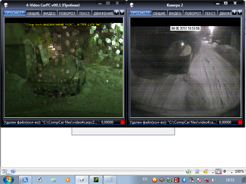

    с первой камерой такого не было ни разу, вторая периодически отваливается. На первом скрине видно что потерян сигнал с камеры. Затем перехожу в ВИДЕО и жму на "старт просмотра", и снова пошла запись (скрин 3). Закономерности не выявил, проявляется редко и не в самый удачный момент...

    У меня примерно тоже самое происходи иногда, только с первой(изображение в просмотре остановленно), на сообщение внизу не обращал внимания. Вроде как после просыпания компа камера оказывается в таком состоянии, вторая камера у меня не пишется, но в просмотре стартует... за ней вроде не замечал такого,но и не следил, так как за первой.
    Но думаю реально тут какой то косяк винды. думаю поставить чистую и проверить только видеорегистрацию..
    Понял! Попробую сделать инициализацию, после потери сигнала с камеры.
    Последний раз редактировалось vdsen; 10.02.2010 в 11:50.
