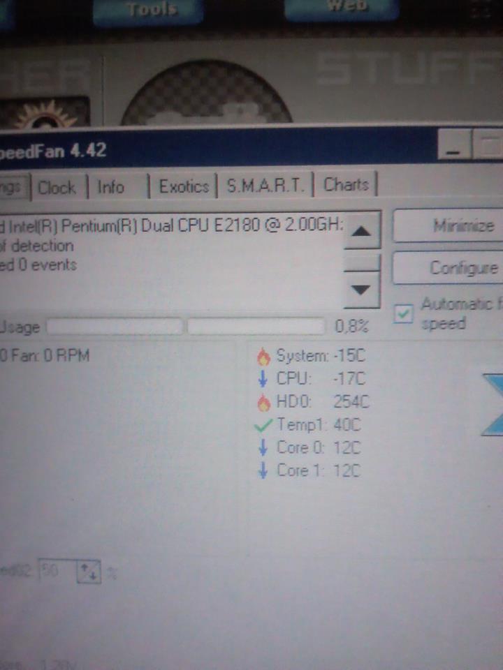

    Из моих наблюдений, Seagate Momentus 7200.3 250Gb 2.5"
    модель по моему эта: ST9250421AS
    -17, -18 °С стартует сразу
    -19, -20 °С со второй попытки
