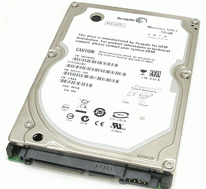

    Из доступных и не дорогих на рынке можно бы было выбрать:
    Seagate ST9120822AS
    Ударостойкость в работе (2 мс) G 350
    Ударостойкость при хранении (1 мс) G 900
    Температура С вкл.(выкл.) 0…+60 (-40…+70)
    Если бюджет позволяет то можно приобрести
    Fujitsu MHW2040AC
    Ударостойкость в работе (2 мс) G 300
    Температура С вкл.(выкл.) -20...+80 (-40...+85)
    Хотя у Fujitsu ударопрочность в работе похуже , зато он может запускаться при температуре -20 гр.
    Вот только с доступностью и с ценой , да и обьем в 3 раза меньше чем у Seagate.
