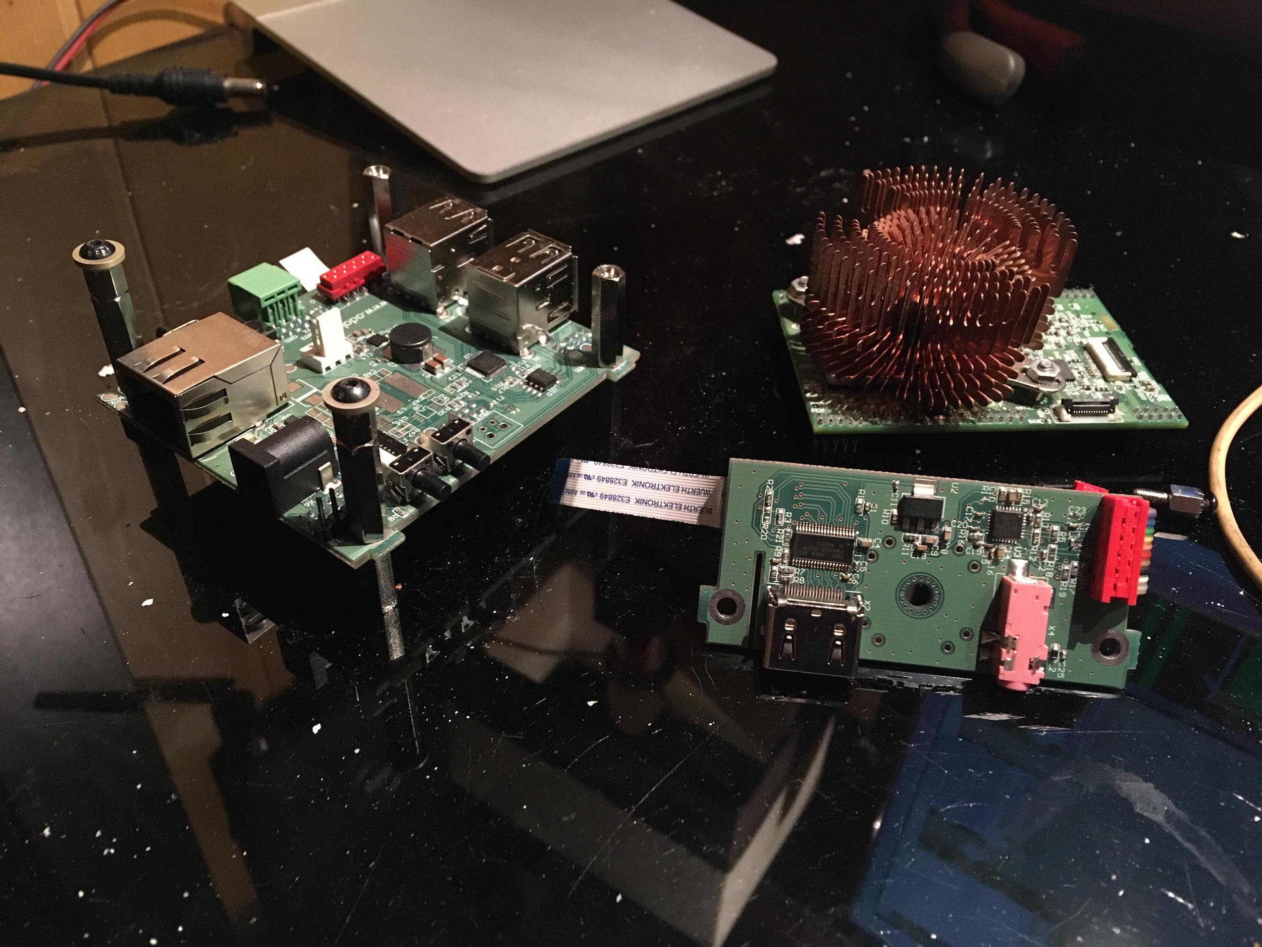

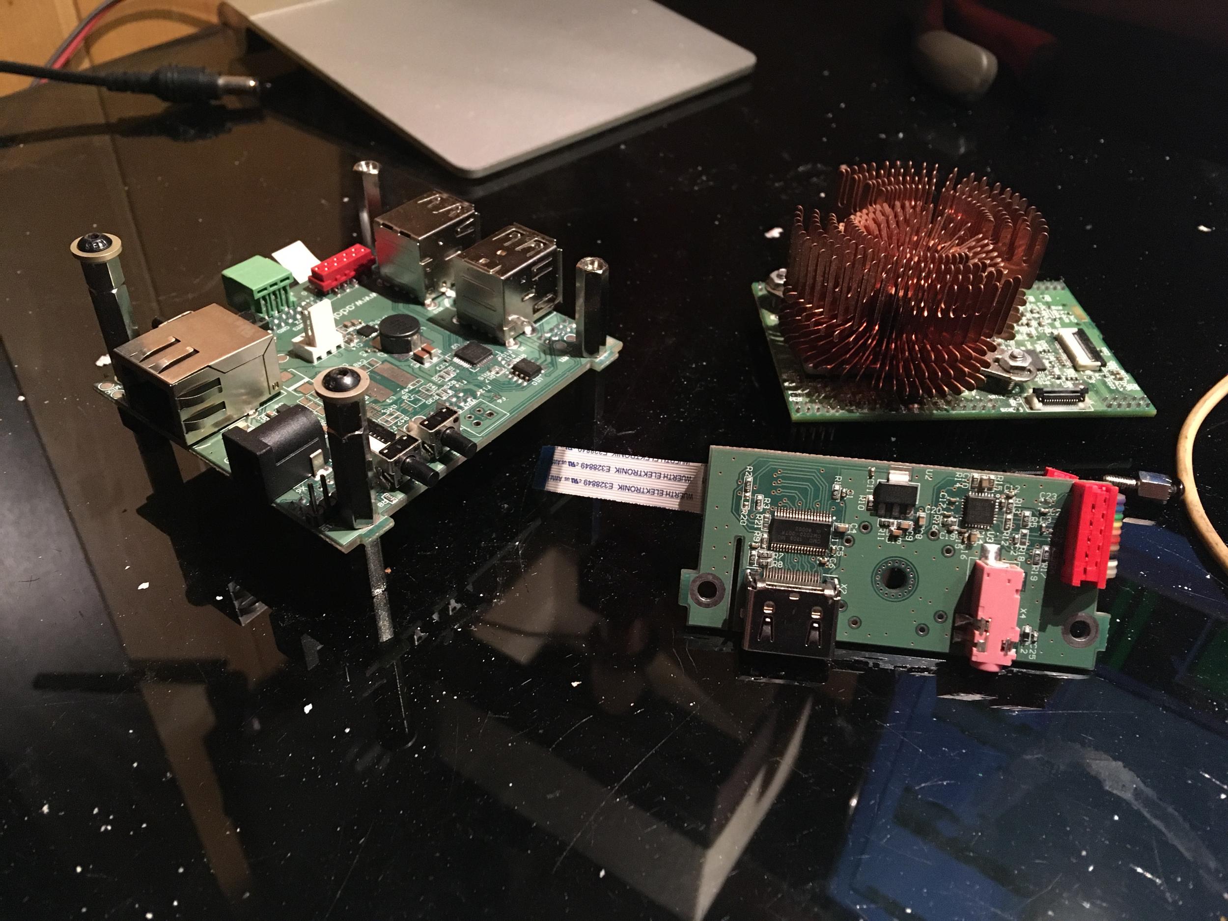

    Во-первых, конденсаторы и сопротивления хоть и SMD, но сделал некое предпочтение, чтоб их паять можно было самостоятельно, если вдруг комплекты с детальками в пакетике придется продавать. Так что за базу взят типоразмер компонентов 1206, хоть это и не всегда было удобно при трассировке плат.
    Во-вторых, на базовую лоджикборд перенесены все компоненты и порты, присутствующие на стоковом девборде!
Название:	2020-12-17 20.21.07.jpg

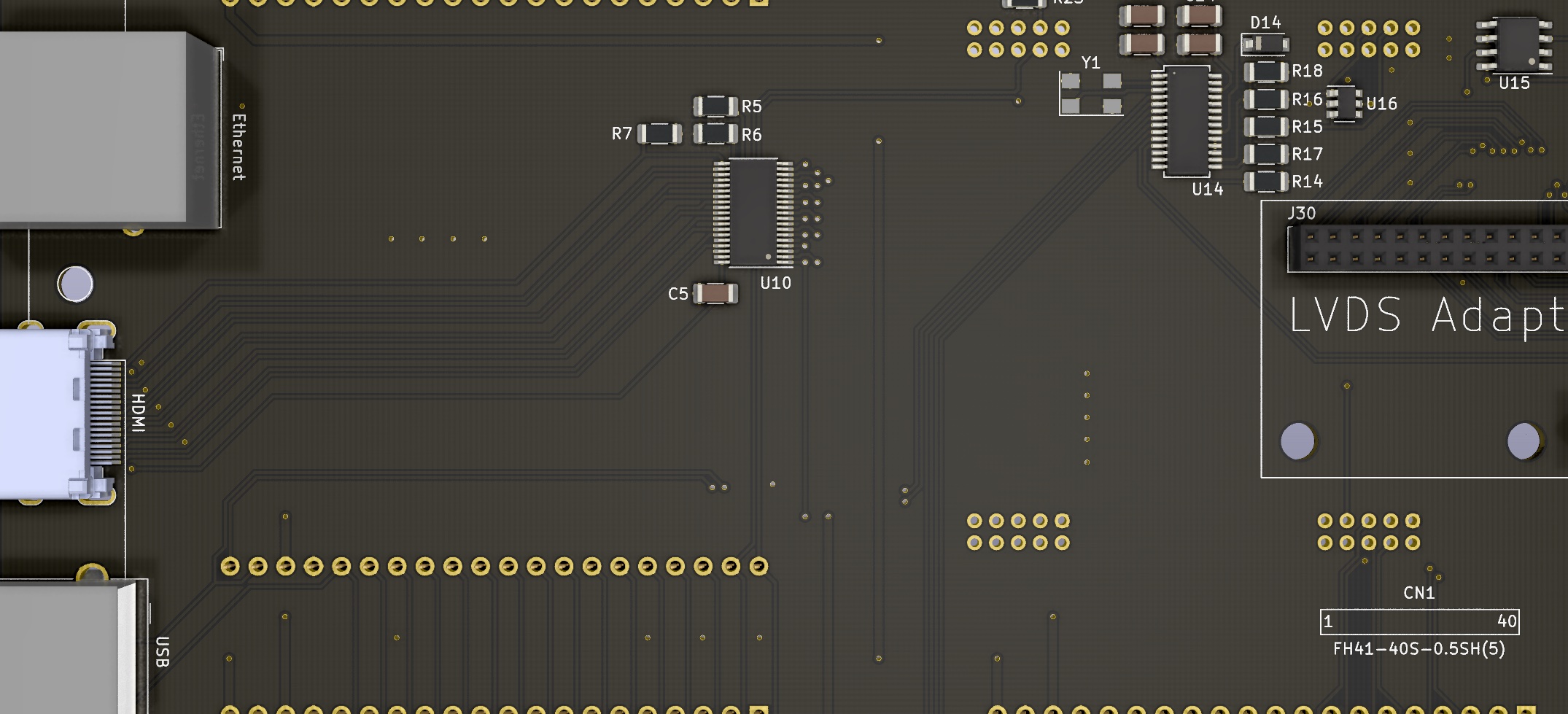

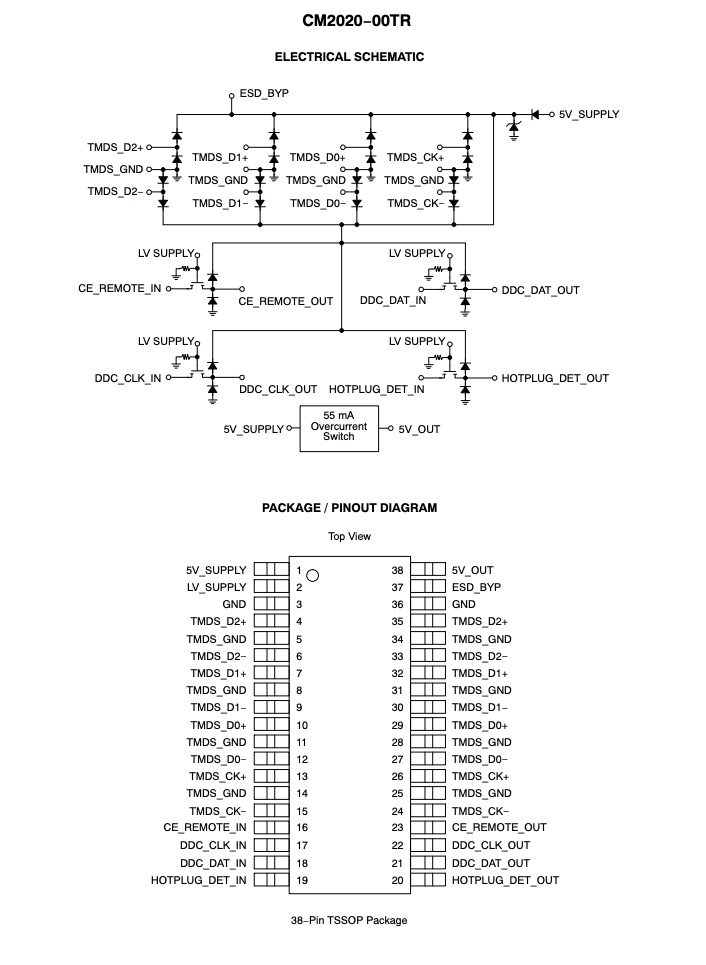

    С учетом развязки для ненужного в моем случае HDMI...
    ...и абсолютно не ненужного йуэсби хаба на базе FE1.1s, но который так-же можно самостоятельно распаять, в отличии от предполагаемого использования USB2513, в корпусе 36QFN... ))
