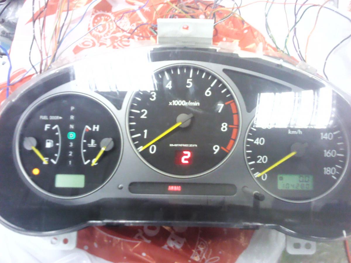

    Здравствуйте!
    У меня Импреза. для неё приобрел панель приборов от WRX. на ней есть табло текущей передачи.
    для того что зажглось значащие текущий передачи на табло необходимо замкнуть один из 4 пинов на минус.

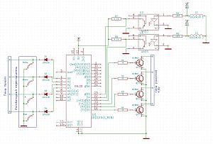

    Набросал схему
    помогите с элементной базой?

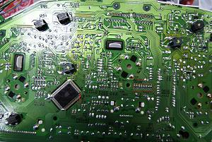

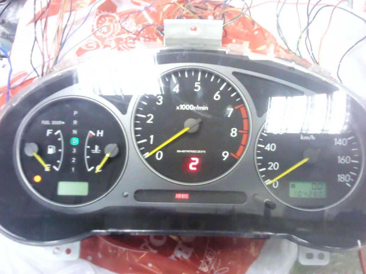

    вот панель

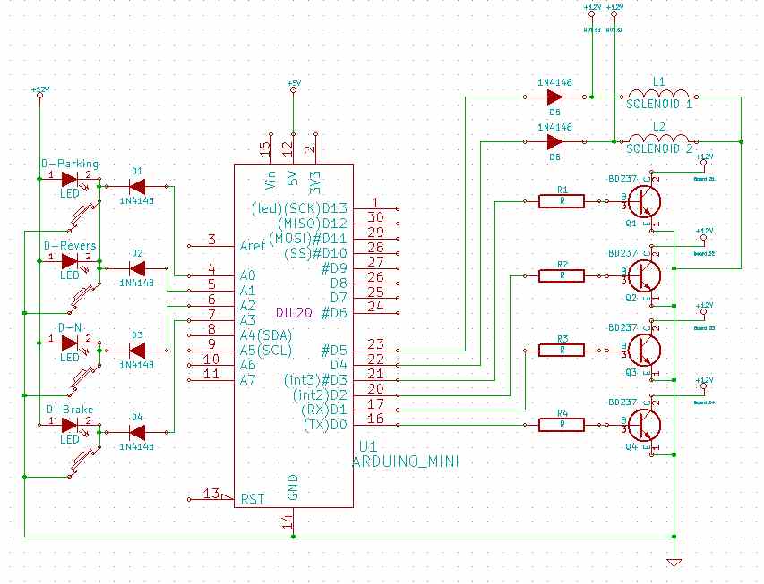

  4. #74
    25.11.2009
    24
    213
    По умолчанию Re: Управление ЖКИ панели приборов

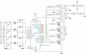

    перерисовал схему
    проверьте кто нибудь пожалуйста
  5. #75
    Я бы резисторы в цепи оптронов поменял, 67мА на светодиод это много
    Добавил бы конденсаторы на входы А0-А3, для фильтрации помех
    Последний раз редактировалось Chip; 23.01.2014 в 03:18.

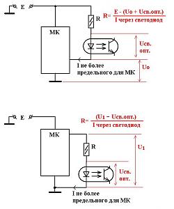

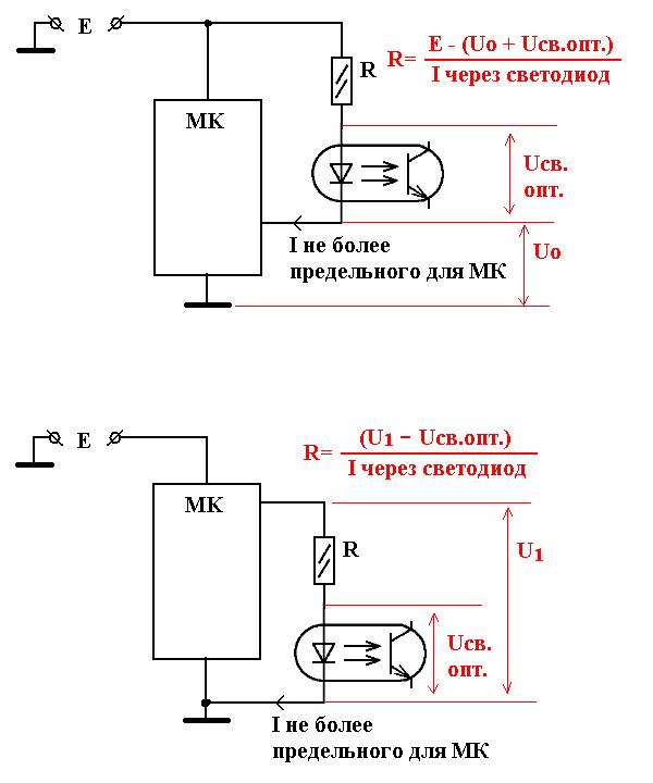

    при расчете сопротивления перед оптроном пользовался нижней схемой и формулой
    но не правильно посмотрел значения в datasheet
    напряжение на светодиоде 6V, ток 10mA
    то сопротивление 600 Ом? = 1k
    добавил конденсаторы.
    Последний раз редактировалось KostqN; 24.01.2014 в 00:54.
  7. #77
    Теперь похоже все ок.
