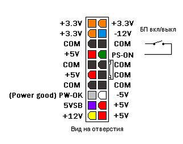

    Уважаемые, подскажите плз, есть мать ASRock q1900dc-itx и обсуждаемый блок питания пробую соединить. На маме вход питания ATX отсутствует есть разъем DC (как зарядка для ноутбука) 12-19V. Беру с разъема atx на БП(J6) +12 подключаю на разъем DC мамы, J4 подключаю к маме на Power btn, J1 к плюсовой клейме аккумулятора, J2 к массе, J3 на плюс - не запускается, перемыкаю на J6 PS-ON(14) и GND(13 или 15), не запускается, нет питания на разъеме измерял тестером, светодиоды БП горят, что мне сделать, вырвать руки или есть выход?
  8. #828
    Новичок Аватар для andryushka001
    05.12.2014
    По умолчанию Re: M2-ITX
    Chip знает выход из твоего положения))
  9. #829
    Питание на БП как подаете?
    Перемычку на разъеме установили?

    я сегодня поступил вот каким образом и все работает!!!!!
    Материнка питается только от 12 вольт, блок питания M2-ITX
    выставил джемпера B1 B2 B3
    с блока питания поlключил положенные провода на кнопку power on
    на блоке питания повесил кнопку на размыкание к пинам СОМ - PC-ON
    подключил входные 12 вольт, АСС, минус
    и с 20ти пинового разъема взял 12вольт и минус на питание материнки
    Результат такой!!!
    включаю АСС блок питания молчит
    кратковременно жму на кнопу размыкания
    и по выставленным задержкам блок питания отрабатывает включение
    выключаю асс и все опять же отрабатывается на выключение как положено
    Все работает как положено и без сбоев!!!
    пока не снимишь входное питание с БП, а его мы никогда не снимаем
    грубо говоря после того как снимали аккум или входное питание , надо жаммкнуть кнопочку)))
    получилась своеобразная защита )))
