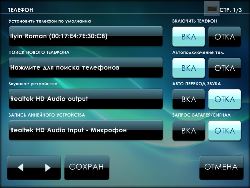

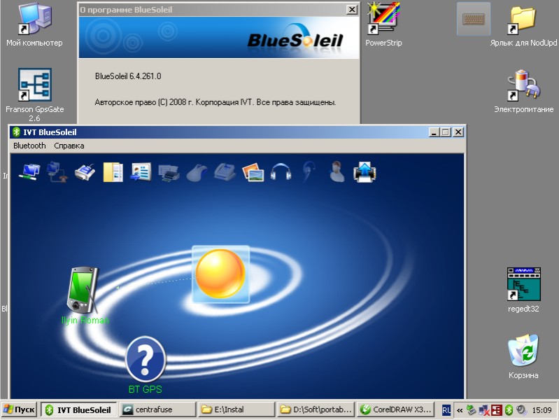

    Извини, конечно, но с таким подходом боюсь у тебя и в трешке могут быть проблемы. Реально все у меня работает. Вот фото установки микрофона и скриншоты.
    Если хочешь - давай свой номер телефона мне в личку - позвоню, поговорим.
