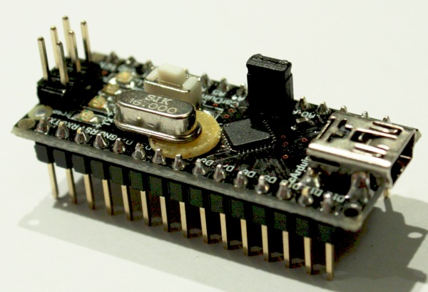

    Появились в продаже Carduino Nano DUO v.5
    Новое в Arduino Nano V.5 в отличие от предыдущих версий.
    Применен контроллер в новом корпусе MLF (Micro Lead Frame Package) , изменена разводка печатной платы под новый корпус контроллера, добавили перемычку включения защиты от перепрошивки и отключения программного сброса, увеличили емкости электролитов по питанию, установлен предохранитель для защиты USB от короткого замыкания питания, уменьшили номинал резистора на RESET для стабильной работы при больших пульсациях питания, поменялся цвет маски для контрастного отображения надписей
