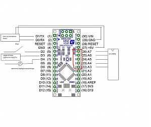

    на пятом пине у меня стоит входная нога ULN2003a и параллельно SMD диод через резистор 100 Ом соединенный с пяти-вольтовой массой как на схеме.

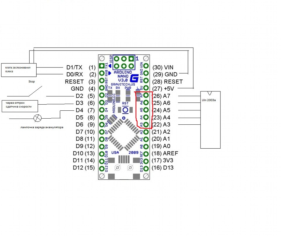

    все разобрался 5 вольт появляется на D5 а мне надо на А5 извините моя ошибка я не сказал что выходы у меня должны быть на аналоговых входах если я не ошибаюсь то мне надо переименовать digitalWrite
    на analogWrite и все заработает я ща на работе ПО у меня здесь на компьютере нет а дома проверю

    A5 это D19

    вот у меня абсолютно такая же плата пины которые я пометил красным они будут выходами как мне их обозначить в скетче что бы работали именно они????

    По порядку D17, D18, D19. А6 и А7 не могут работать как цифровые выходы
