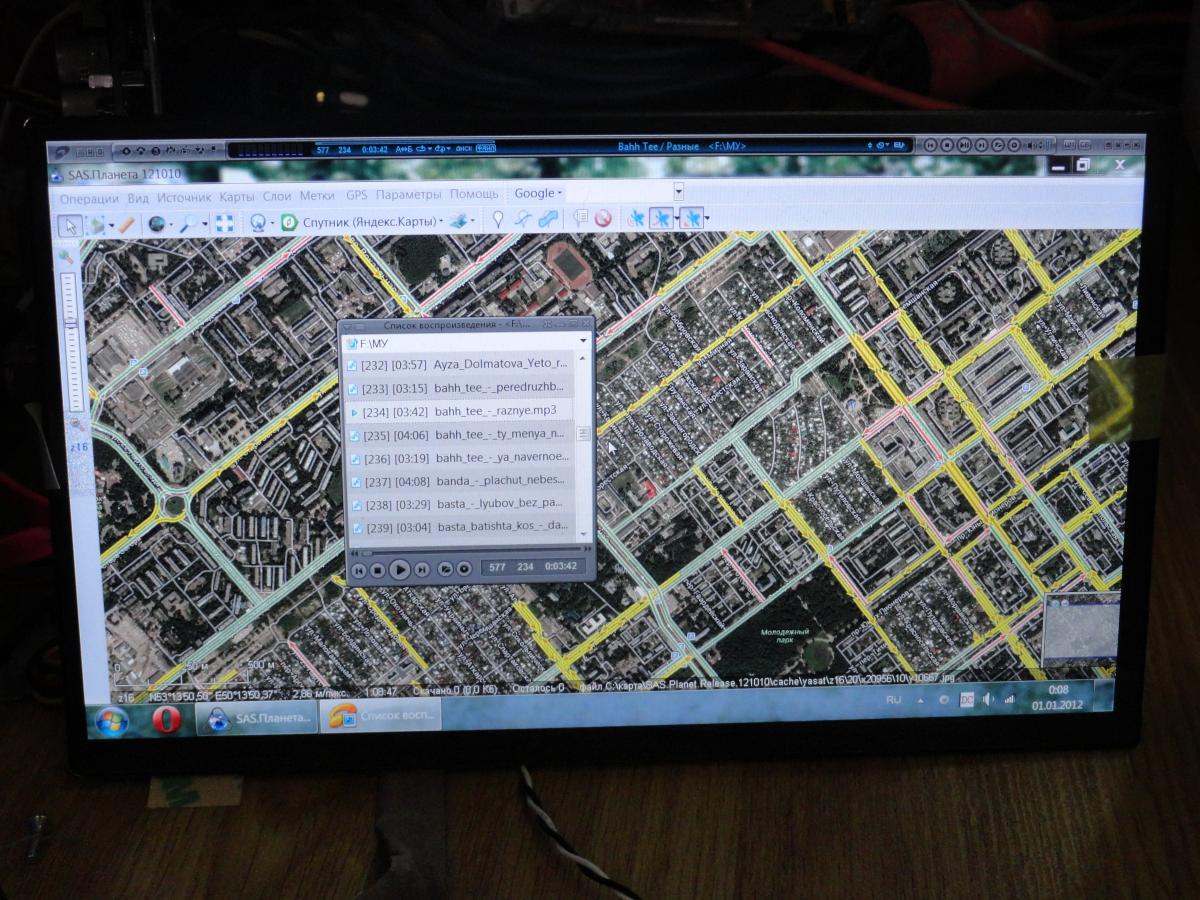

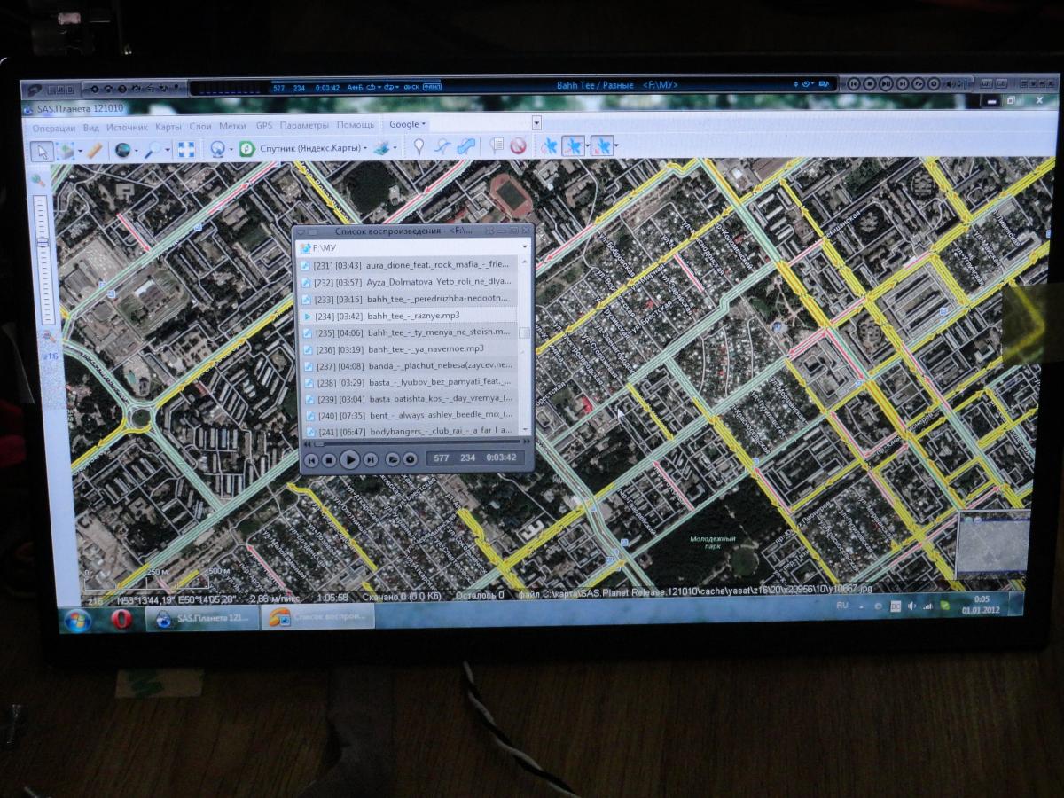

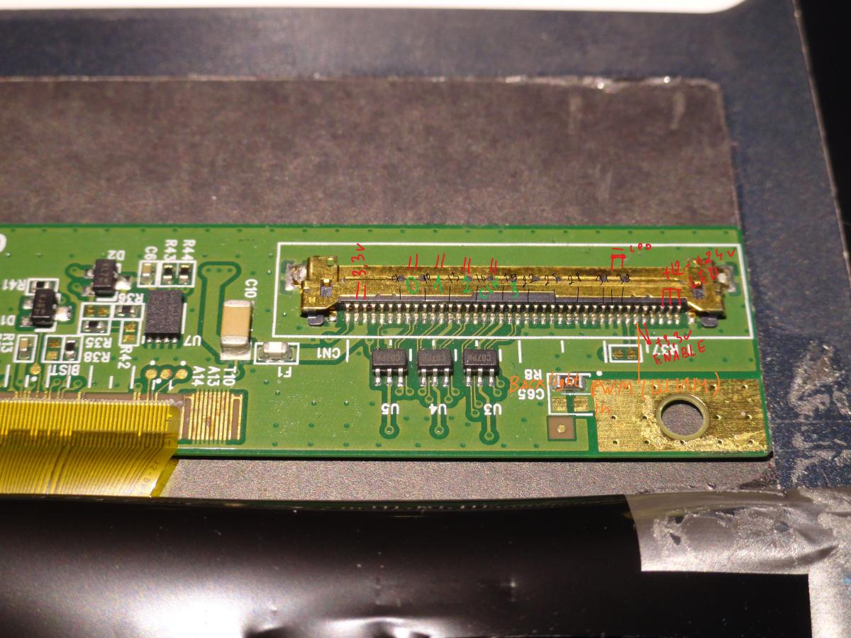

    всё! подключил!
    большое спасибо за поддержку INTEL!!!!! даже огромное СПАСИБО! помогли победить!
    если возникнут вопросы, как подключить матрицу без EDID в материнках INTEL:
    в Fhoenix корректируем, либо заново набираем тайминги, их берём их документации на матрицу, либо подбираем методом тыка, сохраняем в .raw формате. далее через программу notepad ++, сохраняем в формате .bin, путём сохранения файла с именем ediddata.bin . далее записываем на флешку, в bios ищем раздел LVDS, находим пункт "custom EDID" и загружаем файл.
    изображение отличное, правда пришлось воспользоваться увеличением шрифта на 125%!
    теперь думаю какое сенсорное стекло привязать..... у меня два вида, с краями или без?
    ещё проблема временной привязки с помощью проволочки, ушек ведь нет на этой матрице! не вязать-же прям щас моторизованный привод?! ещё не отстоялось ведь

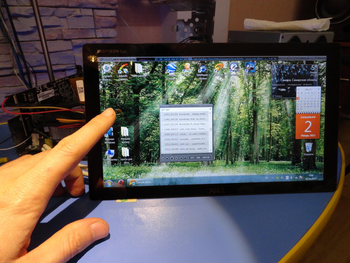

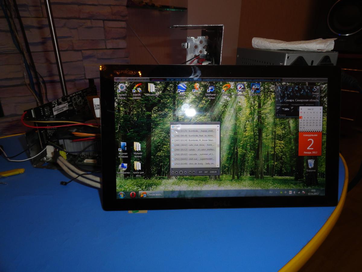

    теперь ещё нужна программа разделяющая сенсорные стёкла на свою матрицу, есть знахари?
    выбора неоказалось как только приклеить сенсор с рамкой от (DELL inspiron, подключение USB, кстати очень понравился, несколько чувствительнее), от ленова оказался бракованным одна линия по горизонтали небычит! теперь надо думать как опять временно привязать, хоть дырки в стекле сверли под проволоку.
    кстати оба сенсора одного производителя Cando
    очень непросто оказалось найти в мегаполисе клееперенсящие пленки и двухсторонние ленты(не вспененные, силикон, резина). а приклейка сенсора очень кропотливое и нервное занятие! до этого выполнял отклейку/отделение и сразу приклеивание, а тут с нуля. при этом стараться пальцами не наследить и пылинки отгонять.
