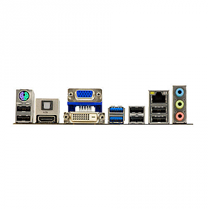

    Всем привет,ребята помогите советом,как правильно подключить усь и саб к компу,именно к компу без магнитолы и т.п,и так что имеем саб>mystery MBS-204A,усь>mystery MA4.300,на задней части материнки стандартный набор выходов,линейный>микрофон>аудио выход,собственно мать вот такая P8H77-I,Нажмите на изображение для увеличения.

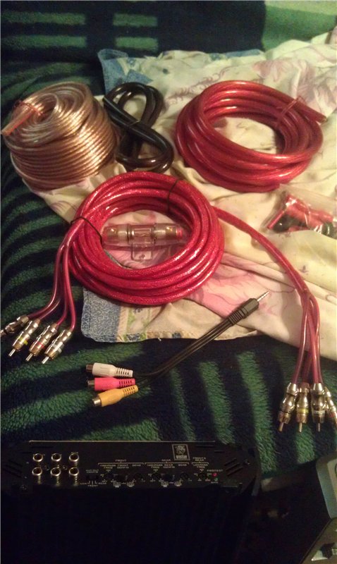

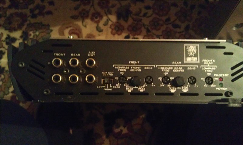

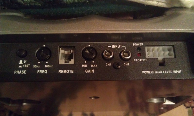

ID:	16904,посоветуйте что прикупить какие провода,переходники и т.д про то что это усь и саб не тот что надо прошу воздержаться,я не меломан просто надо сделать звук более и менее нормальный,счас подключен через aux магнитолы,вообще ни о чём даже с моим слухом,да вот ещё есть полный набор для подключения 4 канального усилка SUPRA.Кто и что посоветуете,заранее благодарю.вот ещё фото уся,кабелей и саба Нажмите на изображение для увеличения.
ID:	16907ЭТО УСЬ С КОМПЛЕКТОМ КАБЕЛЕЙ

    ну блин у вас и вопросики ,как как ,покупаешь фирмячие провода джек<>2ва тюльпана и вперед ,фильтра мистери не забудь .

    Привет,я понимаю примерно как надо подключить усь отдельно а вот как вместе с сабом не могу сообразить,на усилке есть выход AUX,саб к нему что ли подключать ??? если не затруднит тебя набросай схему как и куда и что надо подключить

    По умолчанию Re: Помогите советом
    я сам далеко не спец ,но попробую
    входов то в усь всего 2ва канала (судя по фото) поэтому о многоканалке сразу можно забыть ,идем дальше ,хоть и саб активный (вроде ) никто не запрещал (вроде) подключать его к выходу усилка ,но будем иметь мы нечто подобное компьютерным колонкам 2.1 ,где по одному джеку (стерео) подается звук ,а потом автоматом расшипляеться на лево право саб (типо из 2х каналов делает 3ри ) алгоритм выделения частот для саба делает железка (в твоем случае твой усь) а вот настройки сего дела осуществляються крутилочками со стороны выходов из уся ,короче саб тупо подпердыват в такт ,и этот пердеж есть возможность (наверное) выкрутить чтоб дрожали стекла и багажик ,как у четких пацанов
    но ,можно сделать чтобы частоты под усь выдавала сама звучка (процесс настройки сего дела будет осуществляться софтово) ,т.е. какой то из 2х оставшихся выходов на материнке становиться выходом под саб (+центральный канал в случае 5.1) ,осталось дело за малым ,разобраться ,может ли так твоя встроенная звучка ,как то так .

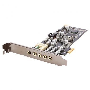

    Привет,можно её поставить в мой слот на матери

    16.06.2008
    477
    322
    Да можно. У меня именно такая стоит.
    Звук на голову выше будет.
    И уже средствами утилиты от этой карты выводишь многоканальный звук.
    P.S Но буть готов, что возможно родные дрова карты не установятся (у меня так), то придется ставить альтернативные...но на качество звука это не повлияет....многие говорят, что с альтернативными дровами даже лучше.
