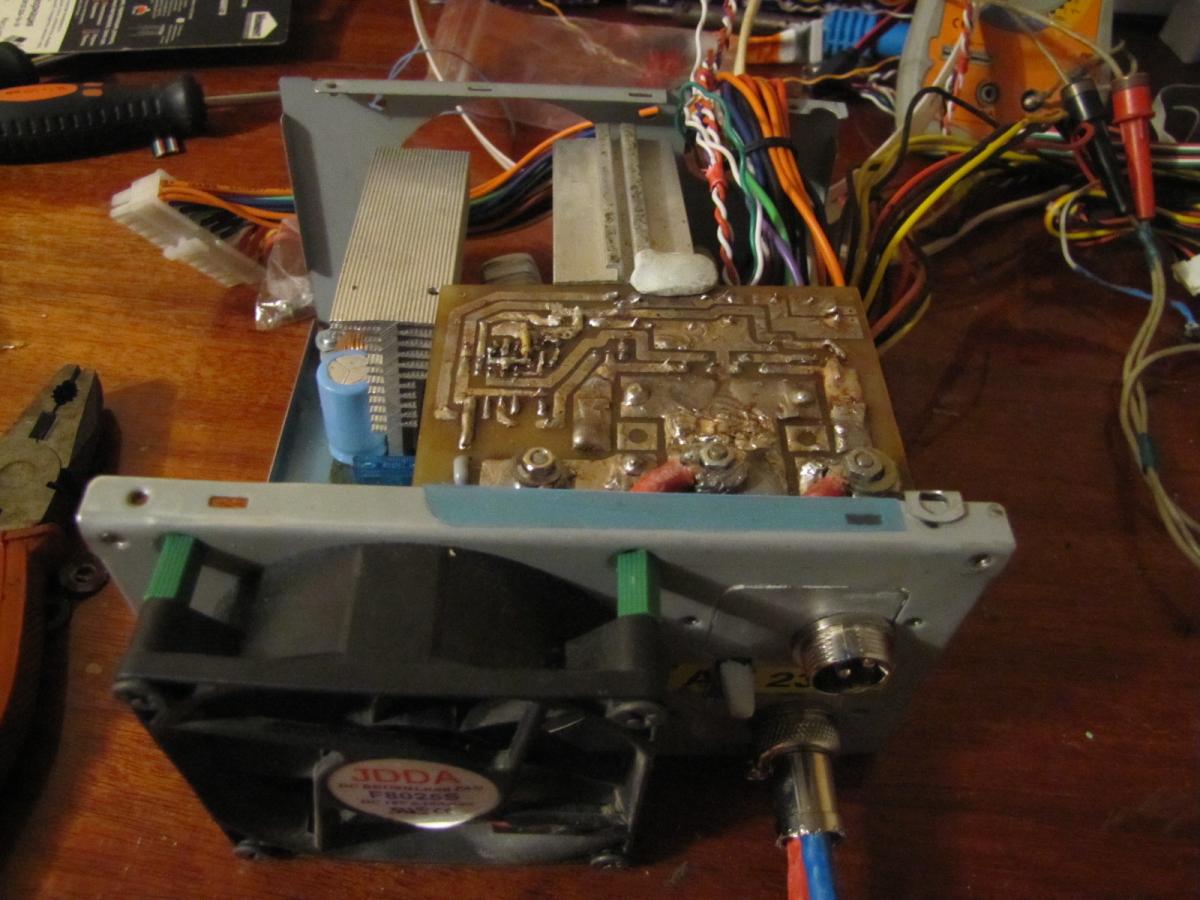

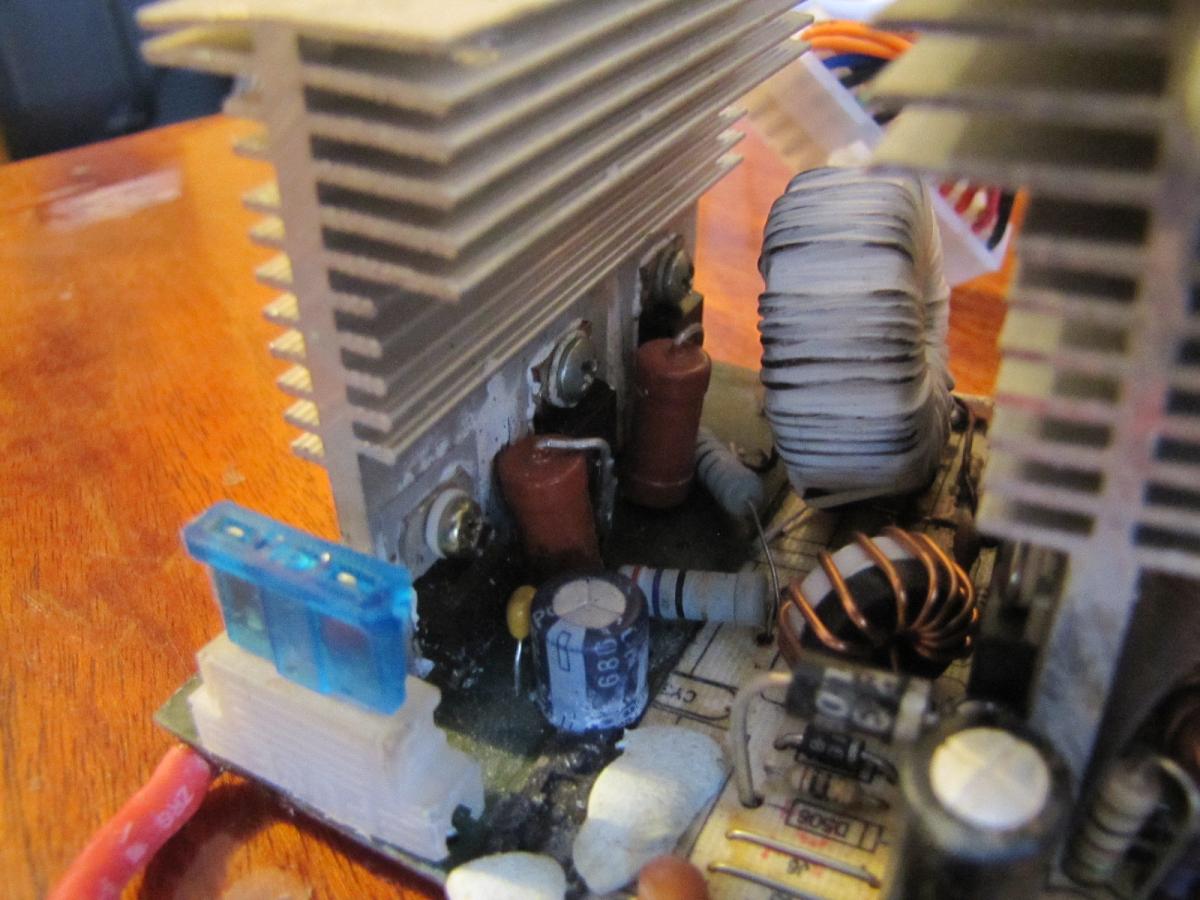

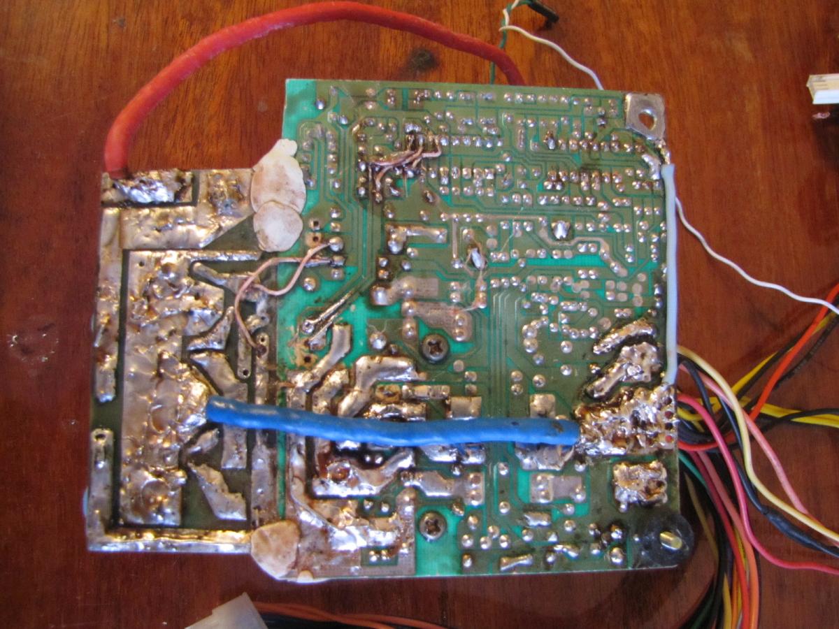

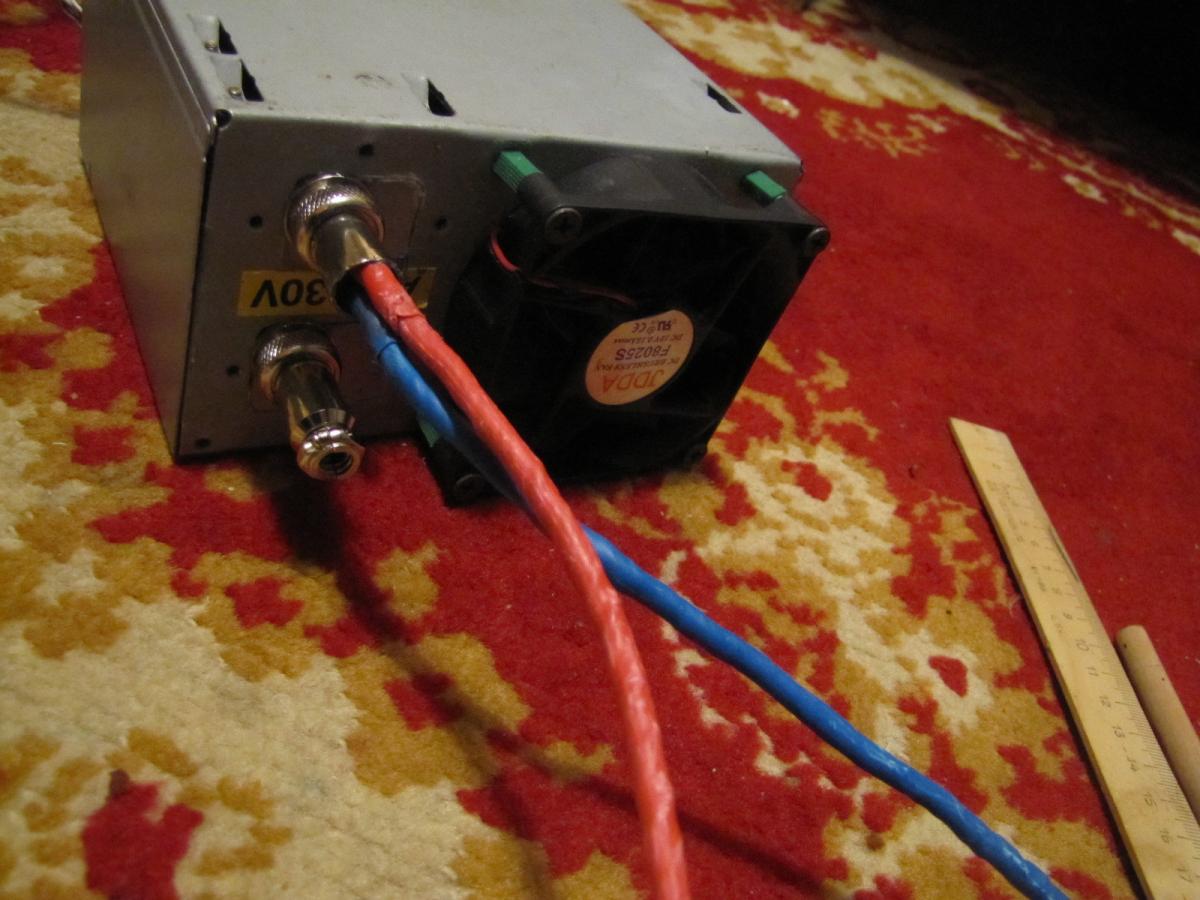

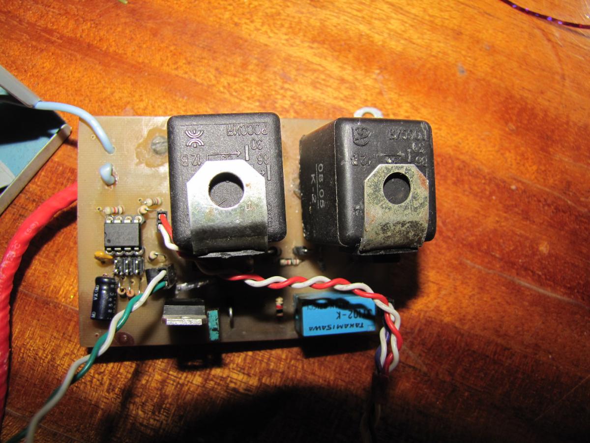

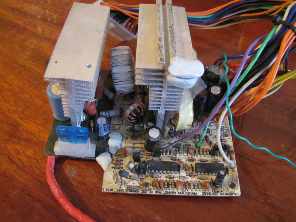

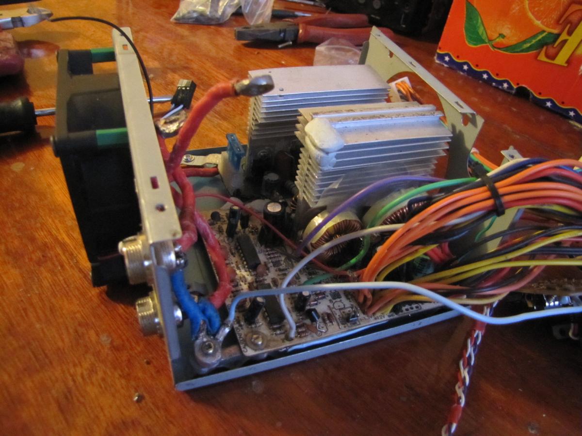

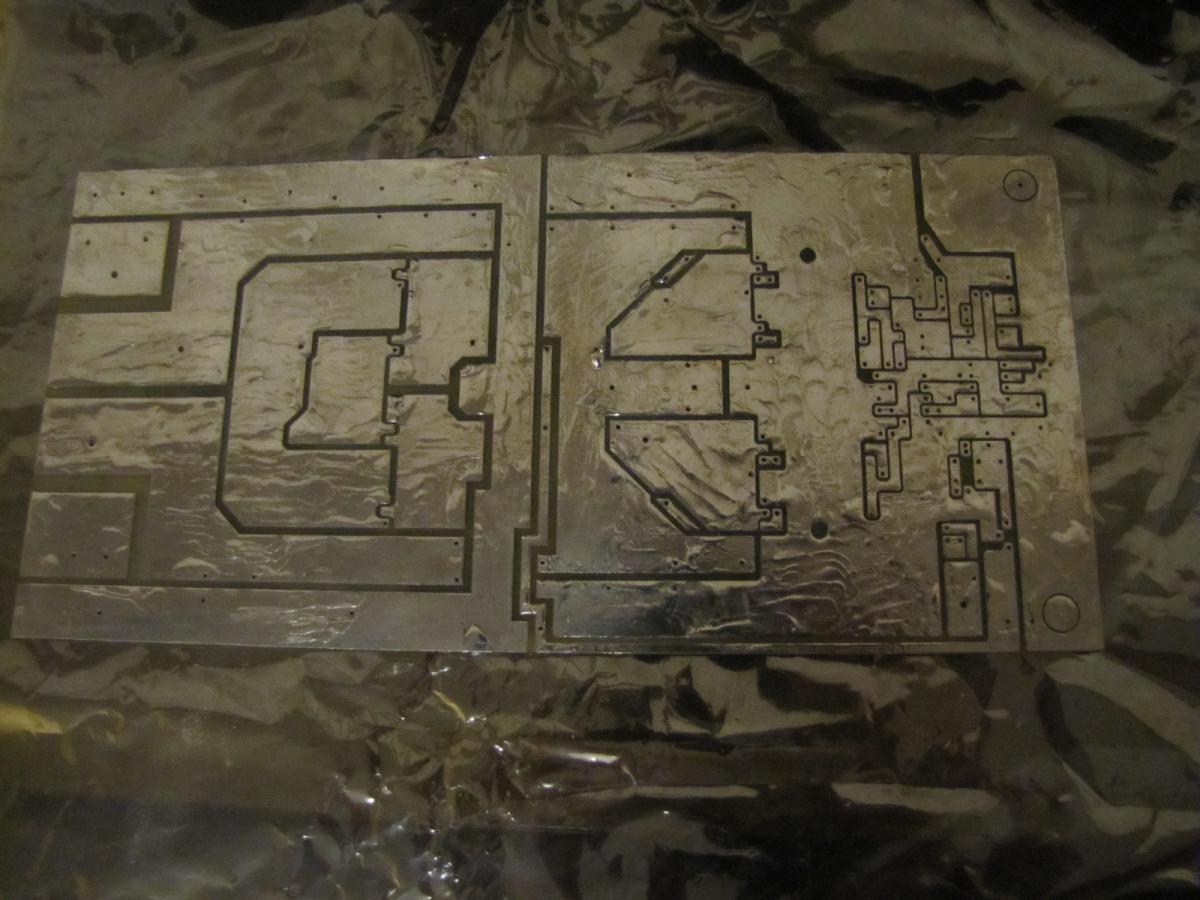

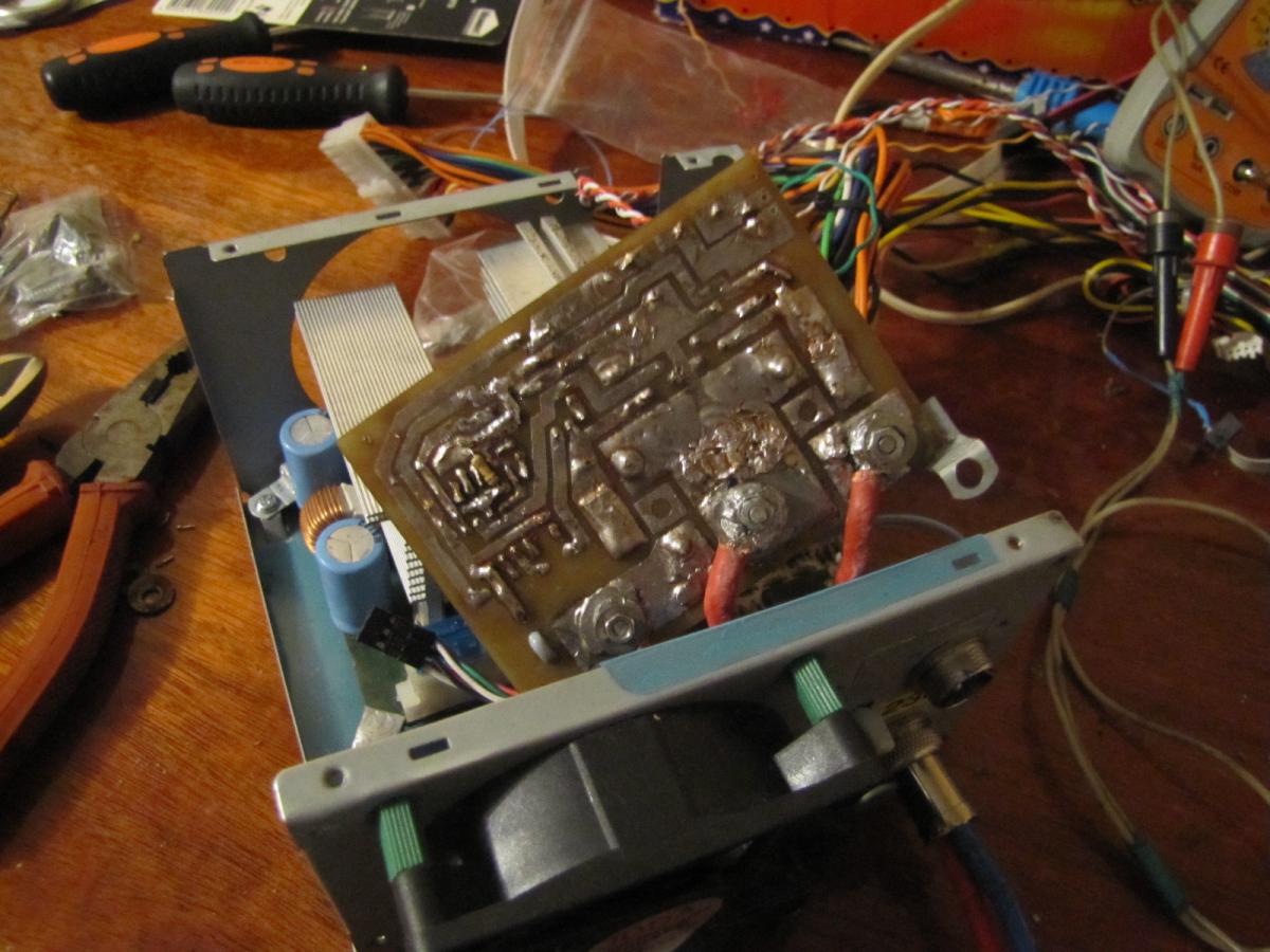

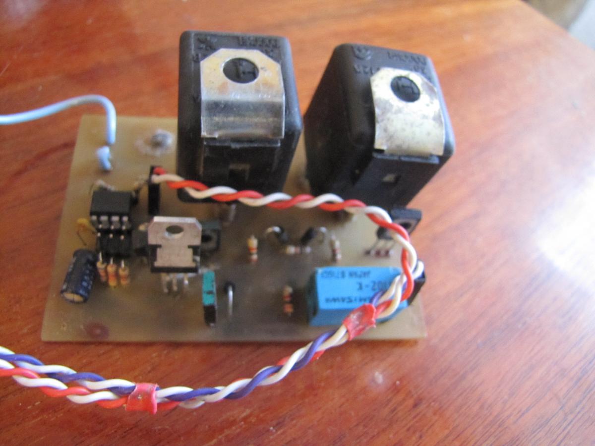

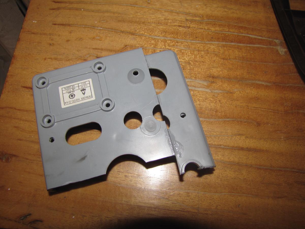

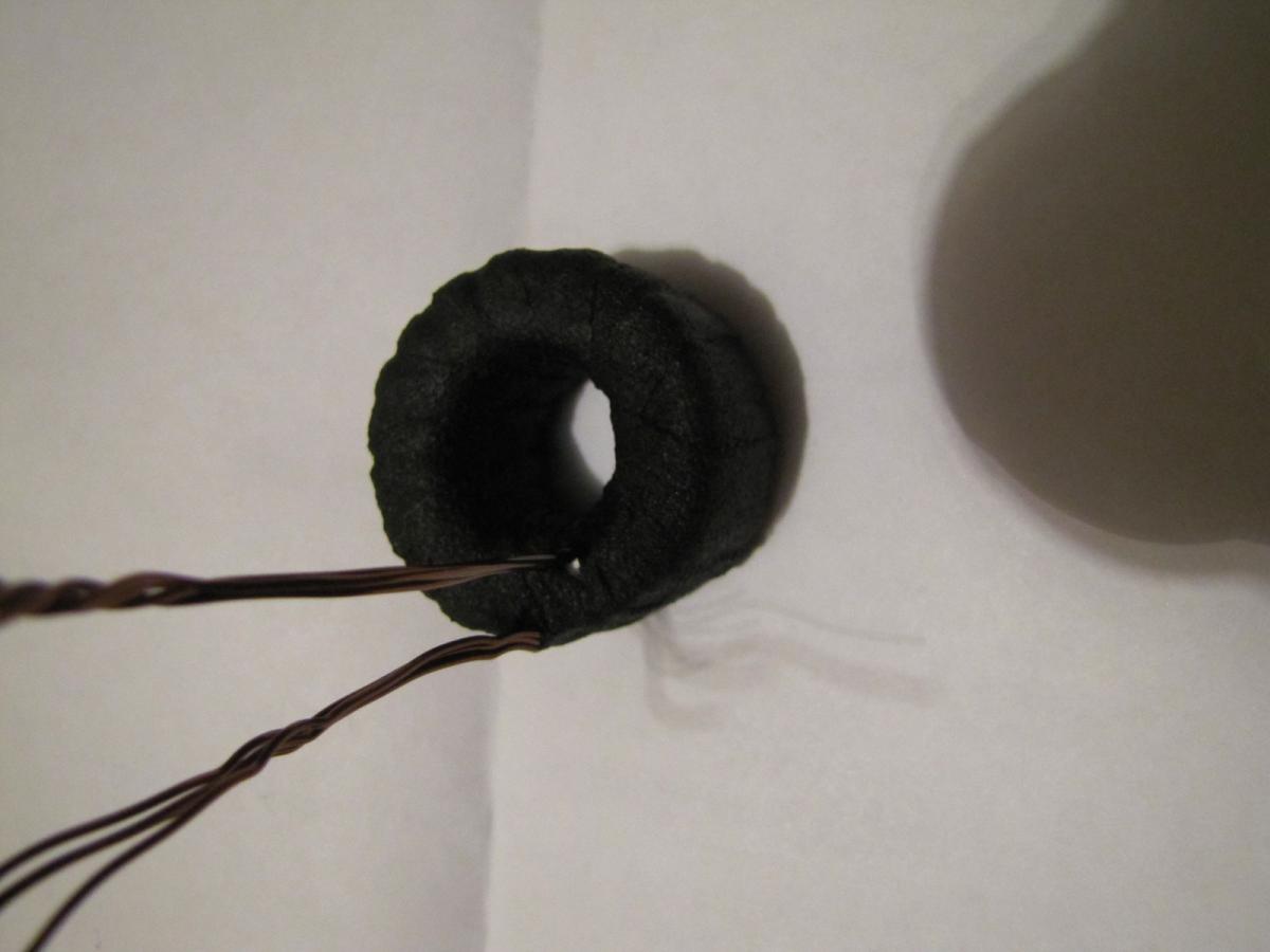

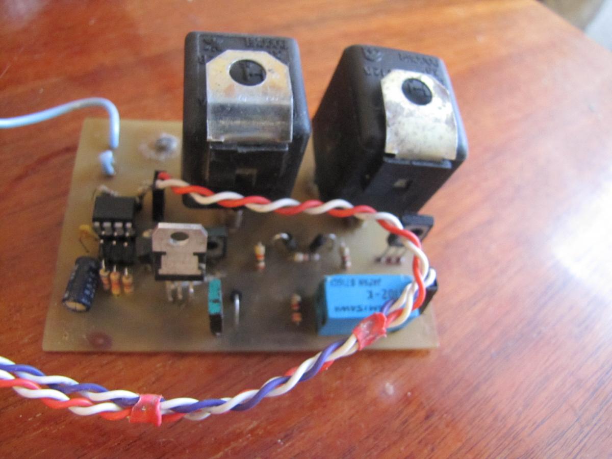

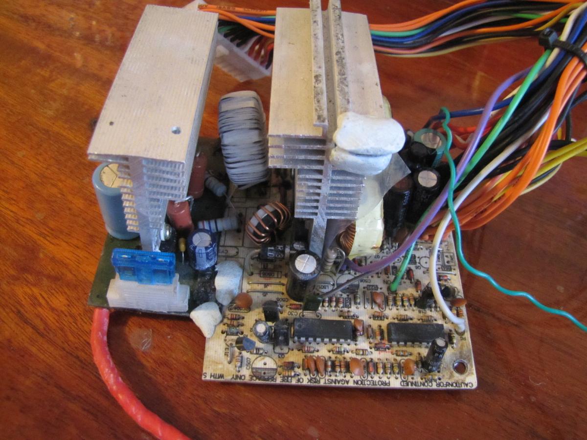

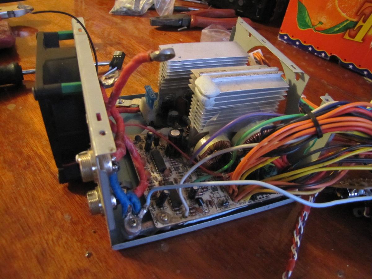

    Самым важным элементом в CarPc, для меня стал 12 вольтовый интеллектуальный БП, который и воплотил в жизнь, он состоит из двух частей: сам БП и контроллер напряжения аккумулятора. Основа БП взята с pccar.ru из темы «Переделка ATX на 12в», а схема контроллера напряжения с compcar.ru из темы «Контроллер включения,выключения - автор xDriver» огромное СПАСИБО авторам, а также тем кто принимал участие в доработке и доведение устройств до «ума».
    БП.
ID:	17128 Нажмите на изображение для увеличения.
    Контроллер напряжения аккумулятора.
ID:	17131 Нажмите на изображение для увеличения.
ID:	17132 Нажмите на изображение для увеличения.
    БП в сборе.
ID:	17135 Нажмите на изображение для увеличения.
ID:	17134 Нажмите на изображение для увеличения.
ID:	17137 Нажмите на изображение для увеличения.
ID:	17136 Нажмите на изображение для увеличения.
ID:	17138 Нажмите на изображение для увеличения.
    Блок питания был протестирован на максимальную нагрузку (галогеновые лампы 60Вт по всем линиям питания), на выключение CarPC при старте двигателя, а также работа контроля напряжений при разрядке аккумулятора, БП справился со всеми тестами на хорошо.

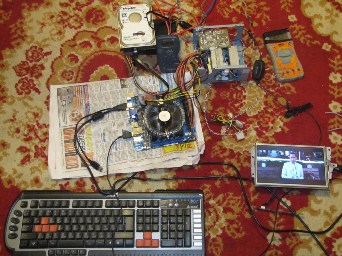

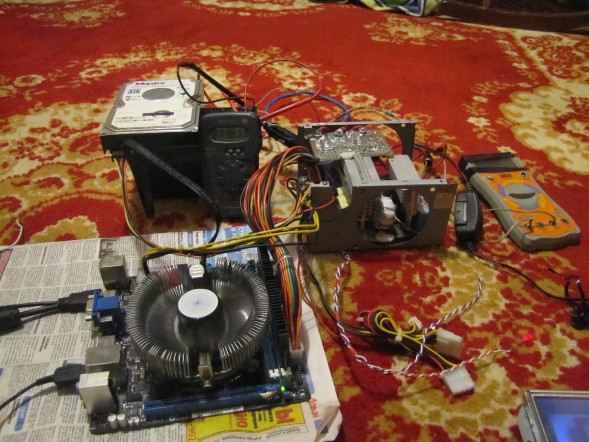

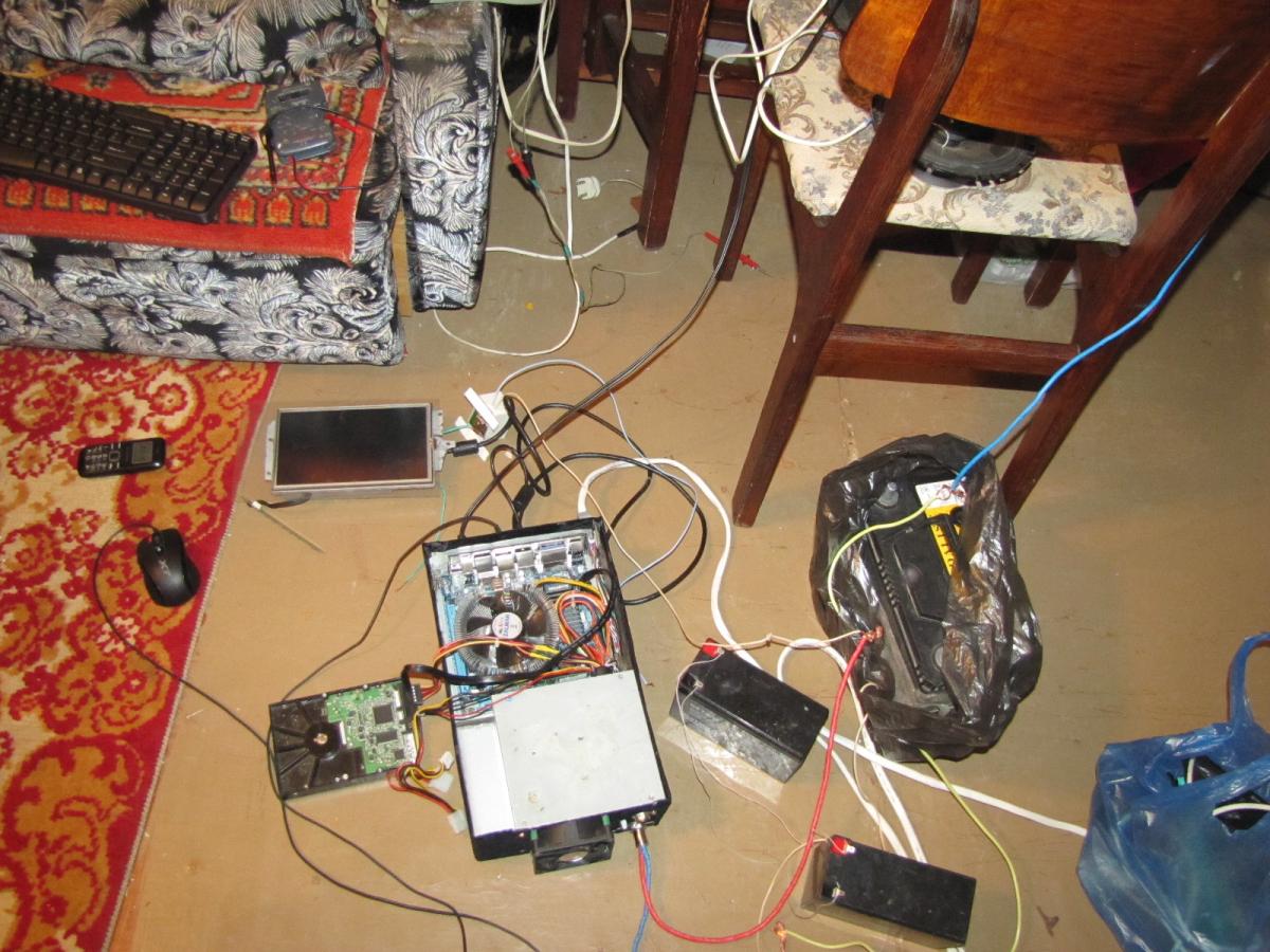

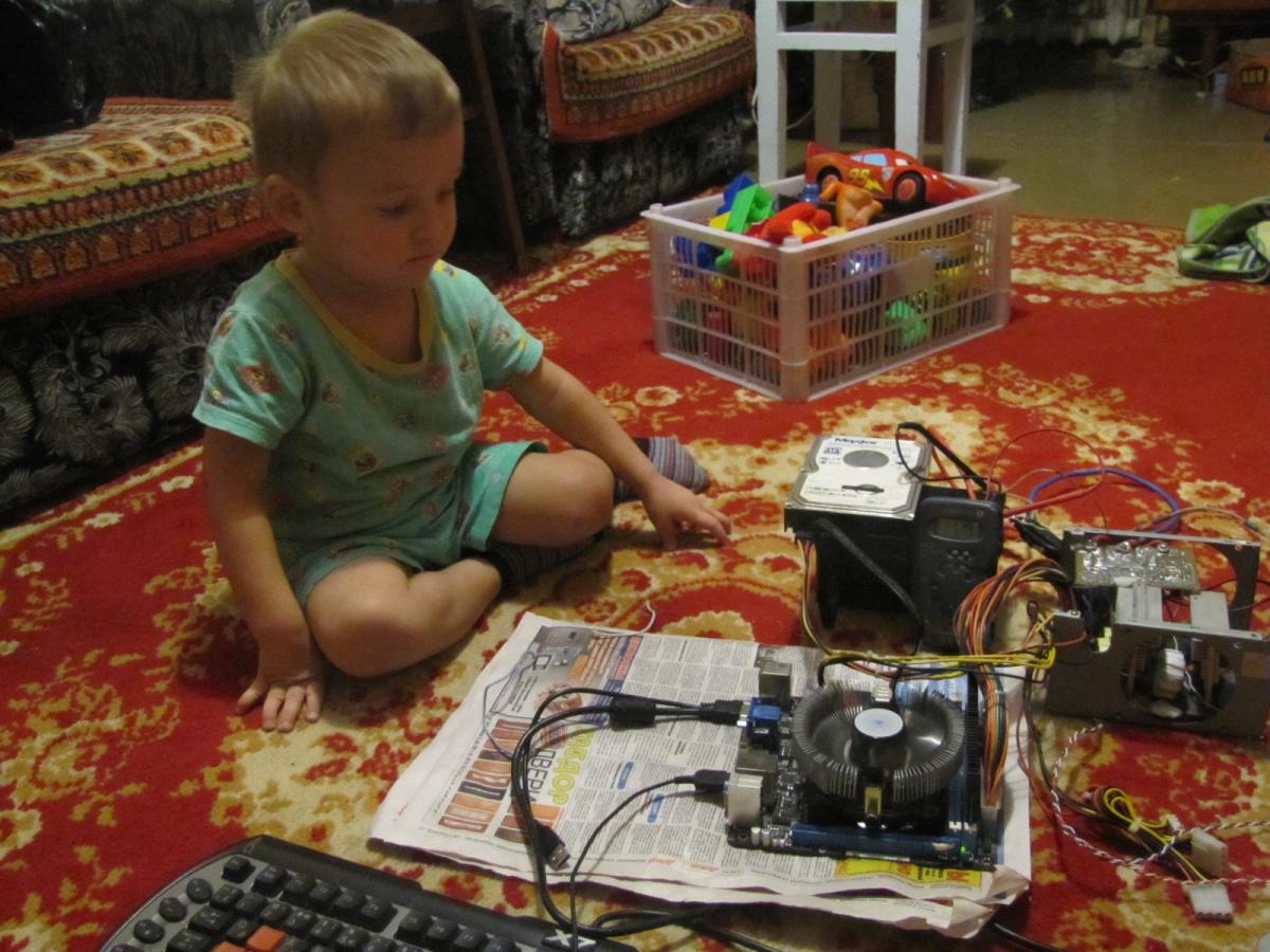

    Запуск CarPC в домашних условиях.
ID:	17158 Нажмите на изображение для увеличения.
    А это мой маленький помощник, который помогал делом и советом.

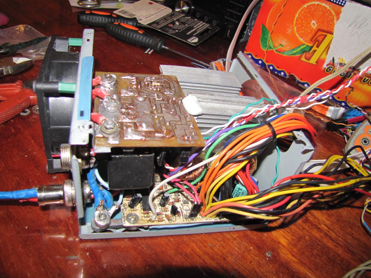

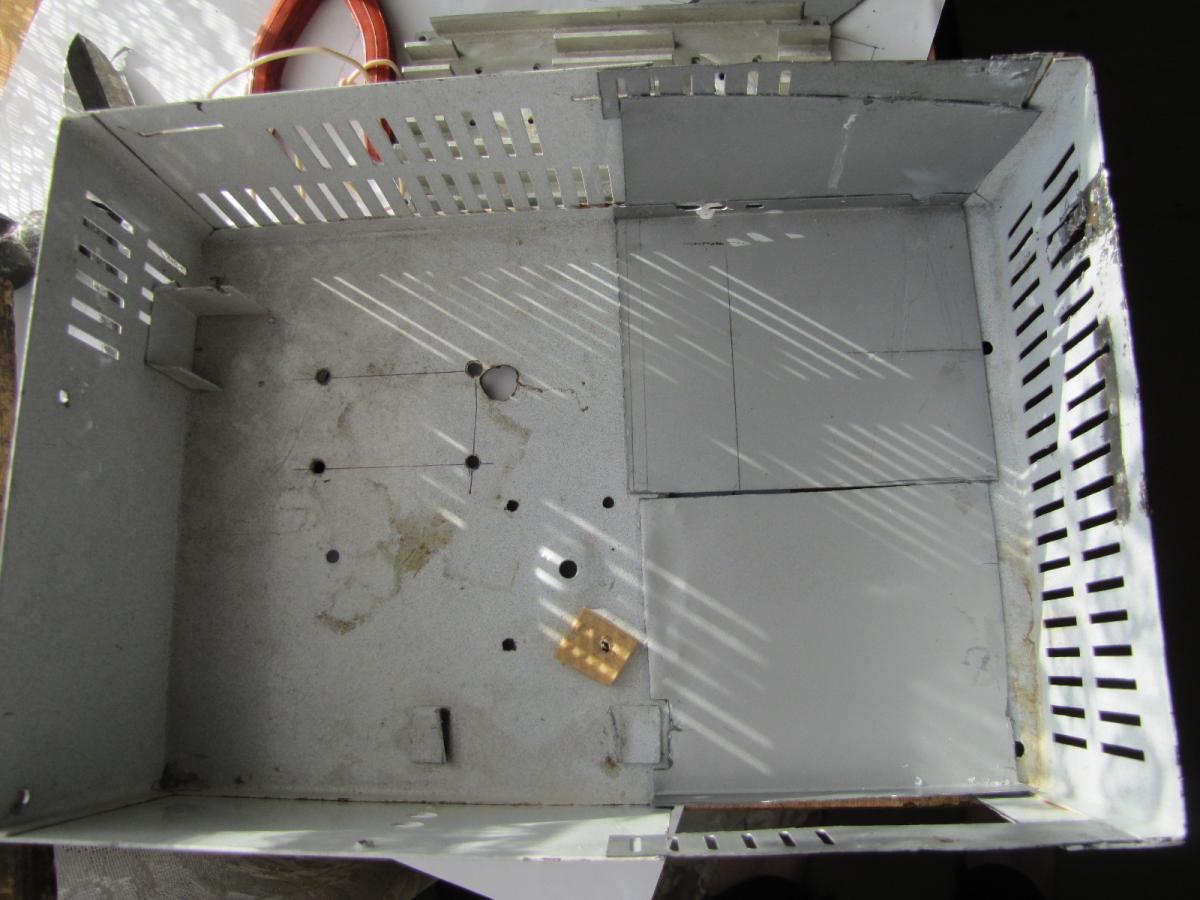

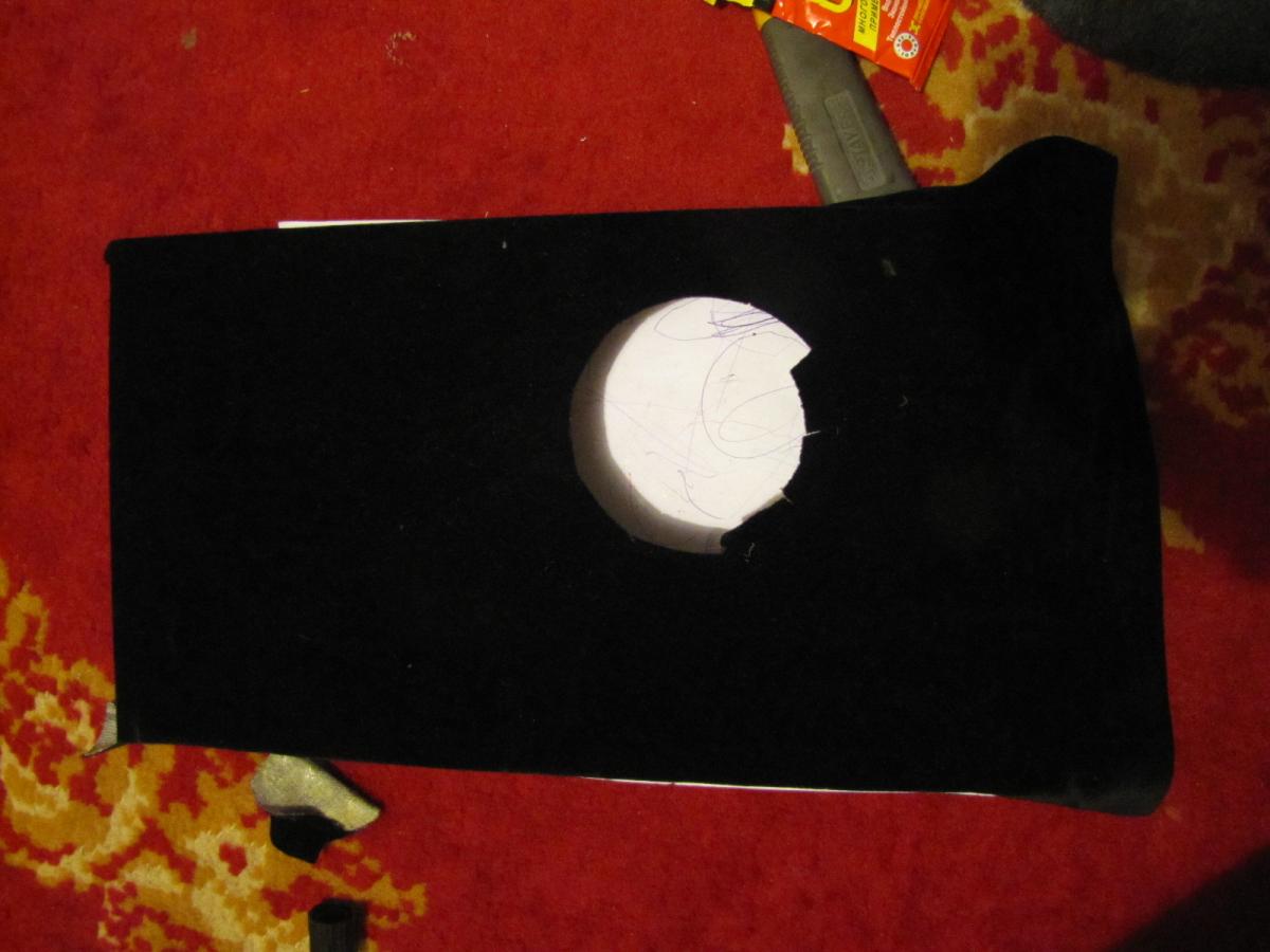

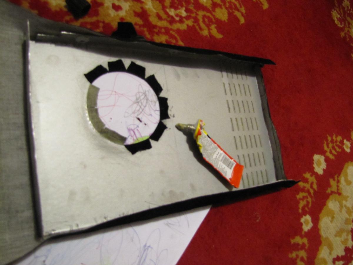

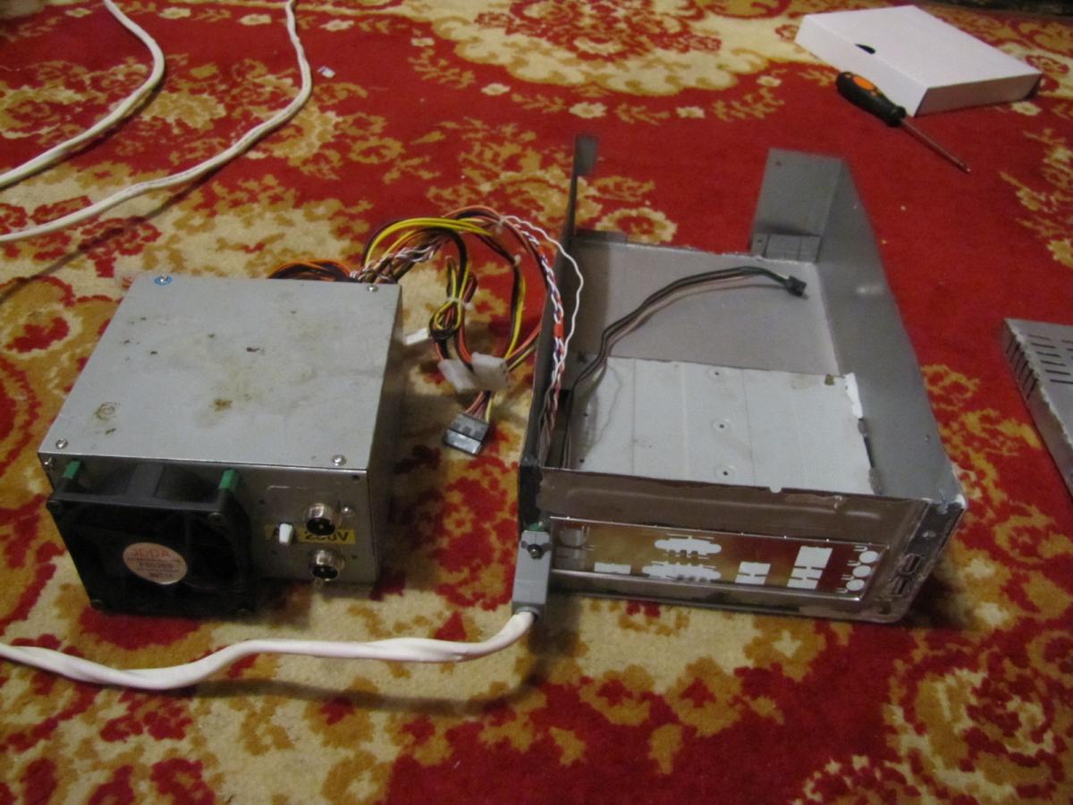

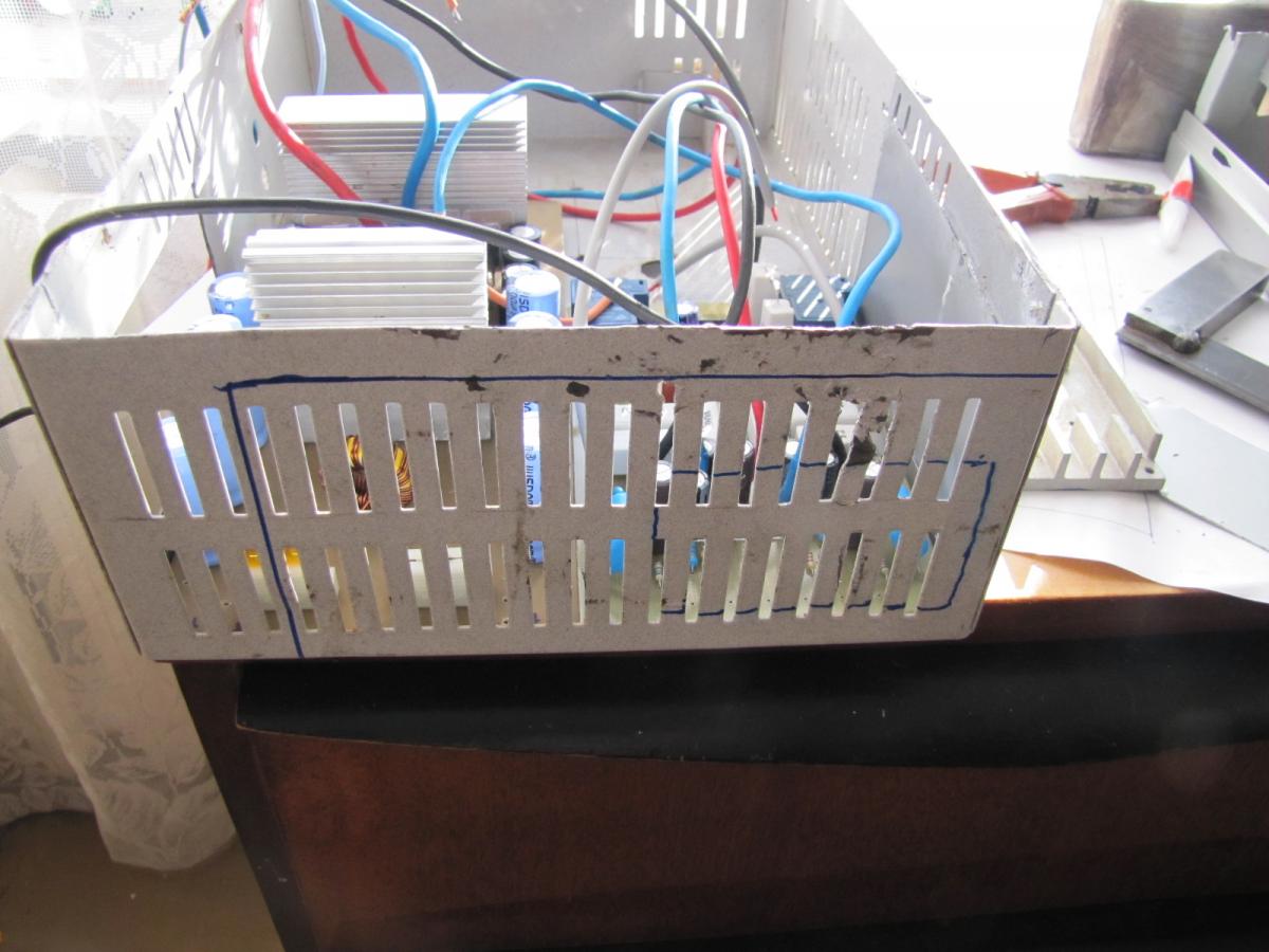

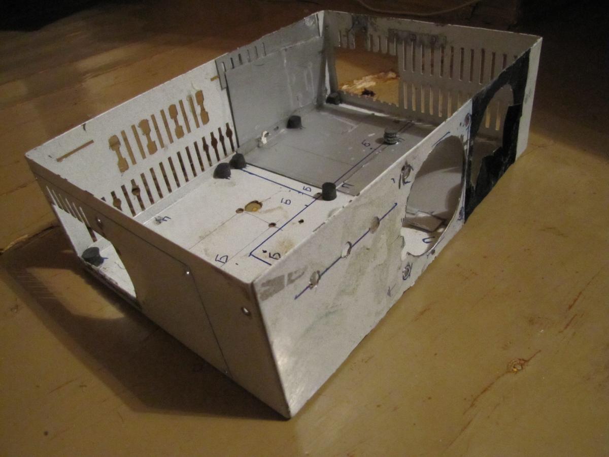

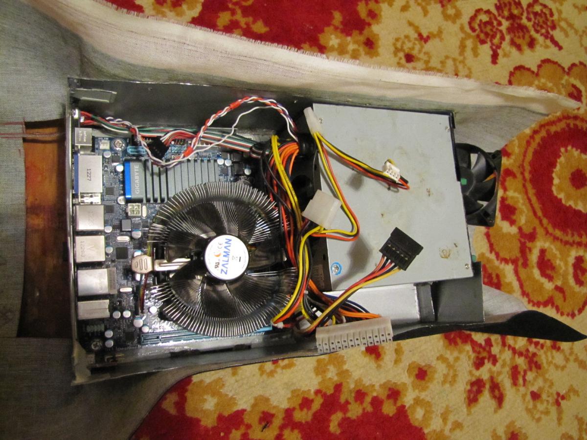

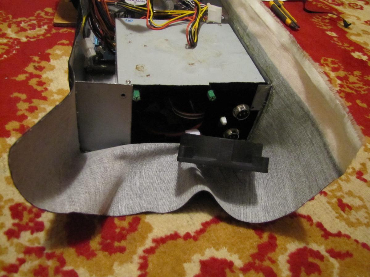

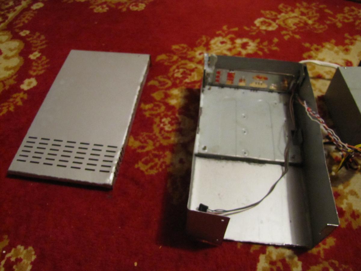

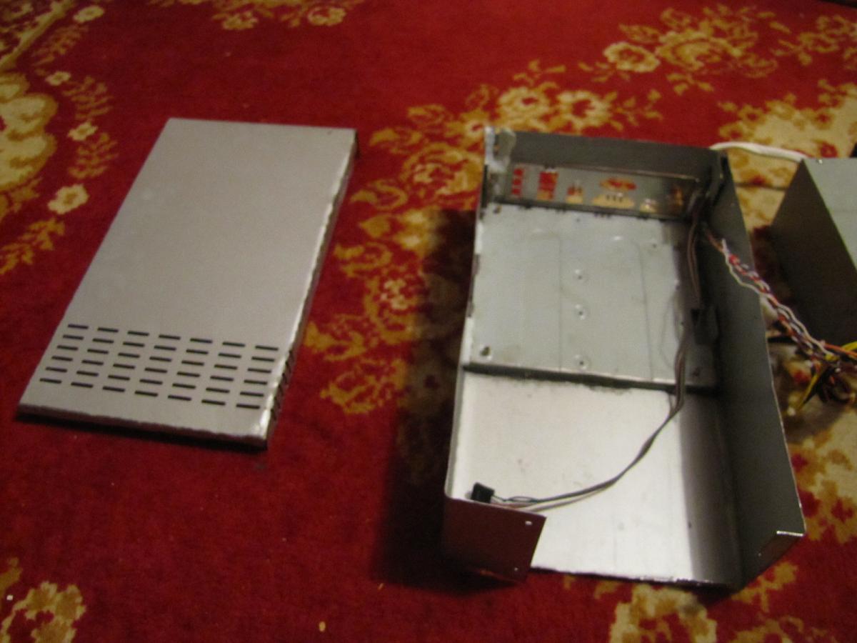

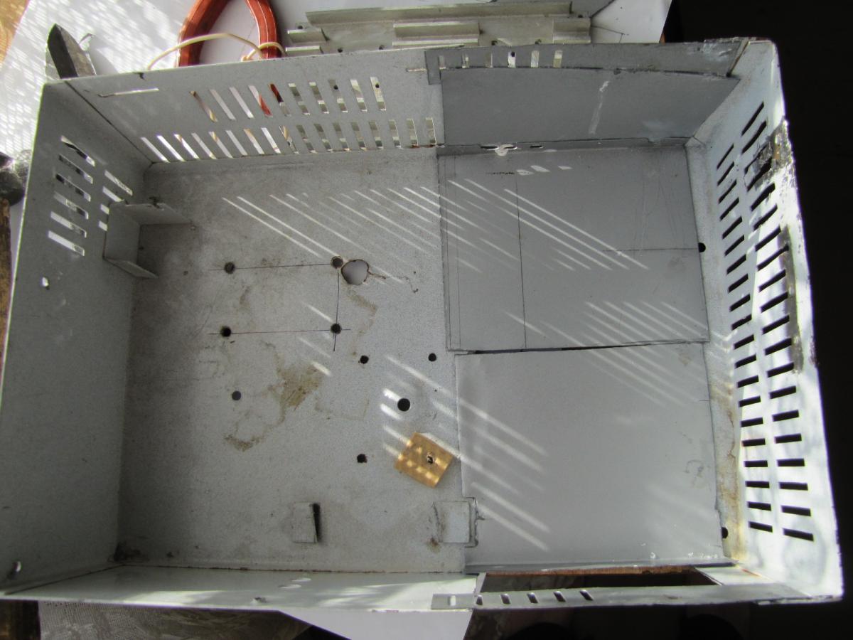

    Когда карпютер был готов дело встало за корпусом, который был собран из старого корпуса ATX.
ID:	17145 Нажмите на изображение для увеличения.
ID:	17146 Нажмите на изображение для увеличения.
ID:	17148 Нажмите на изображение для увеличения.

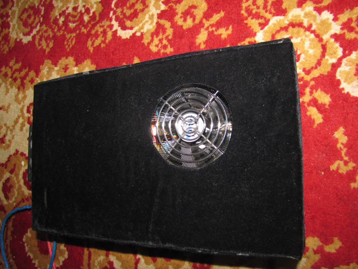

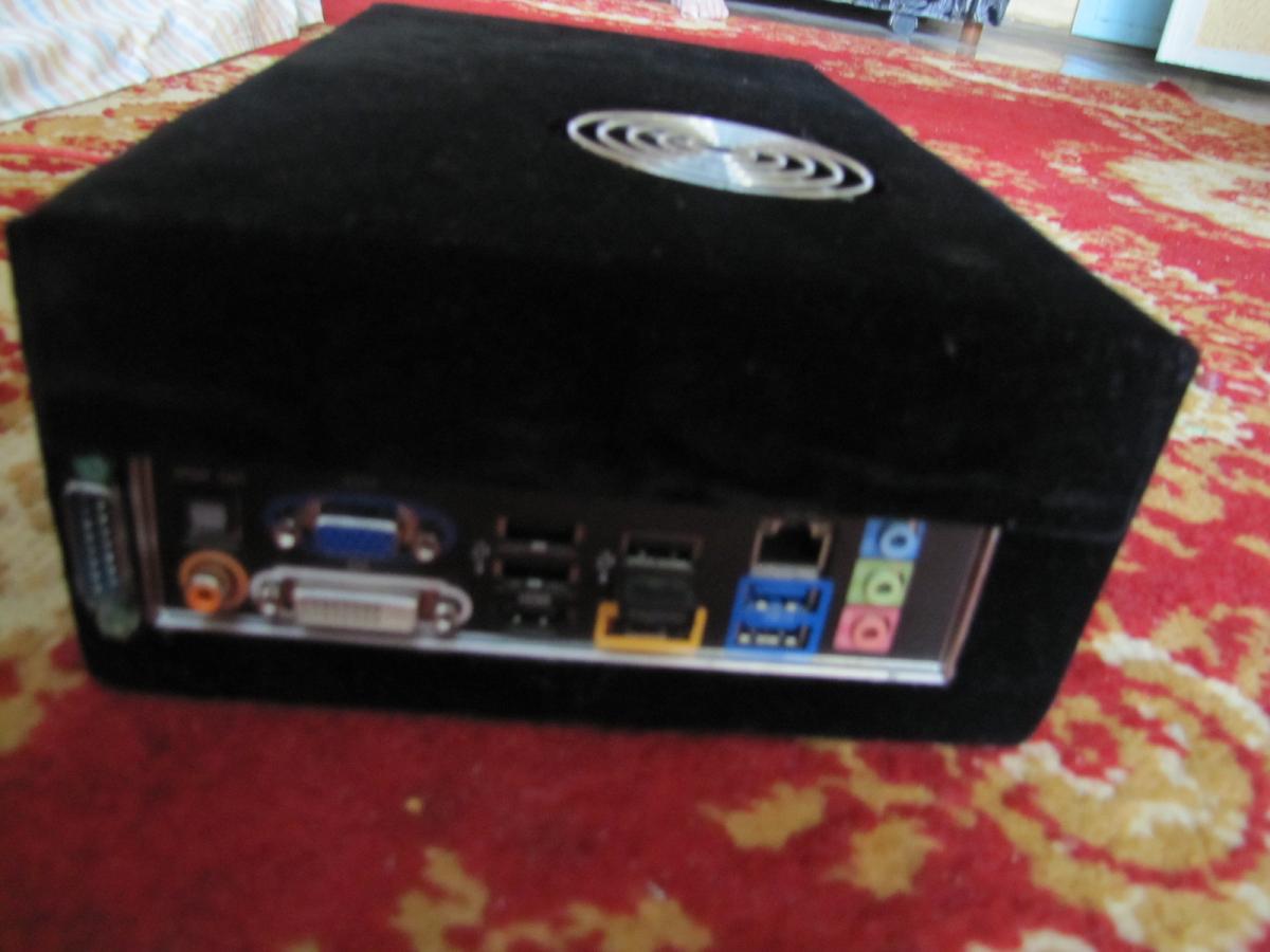

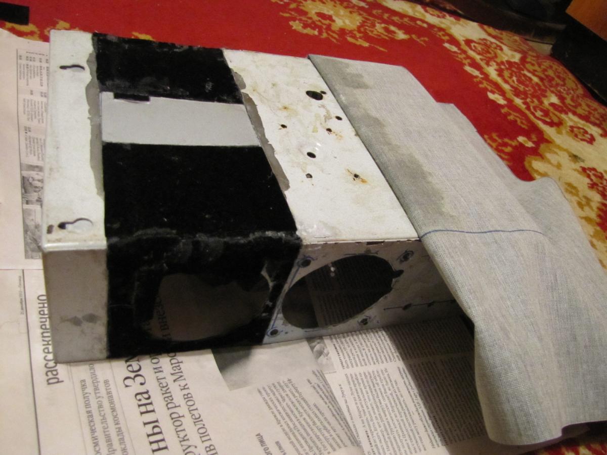

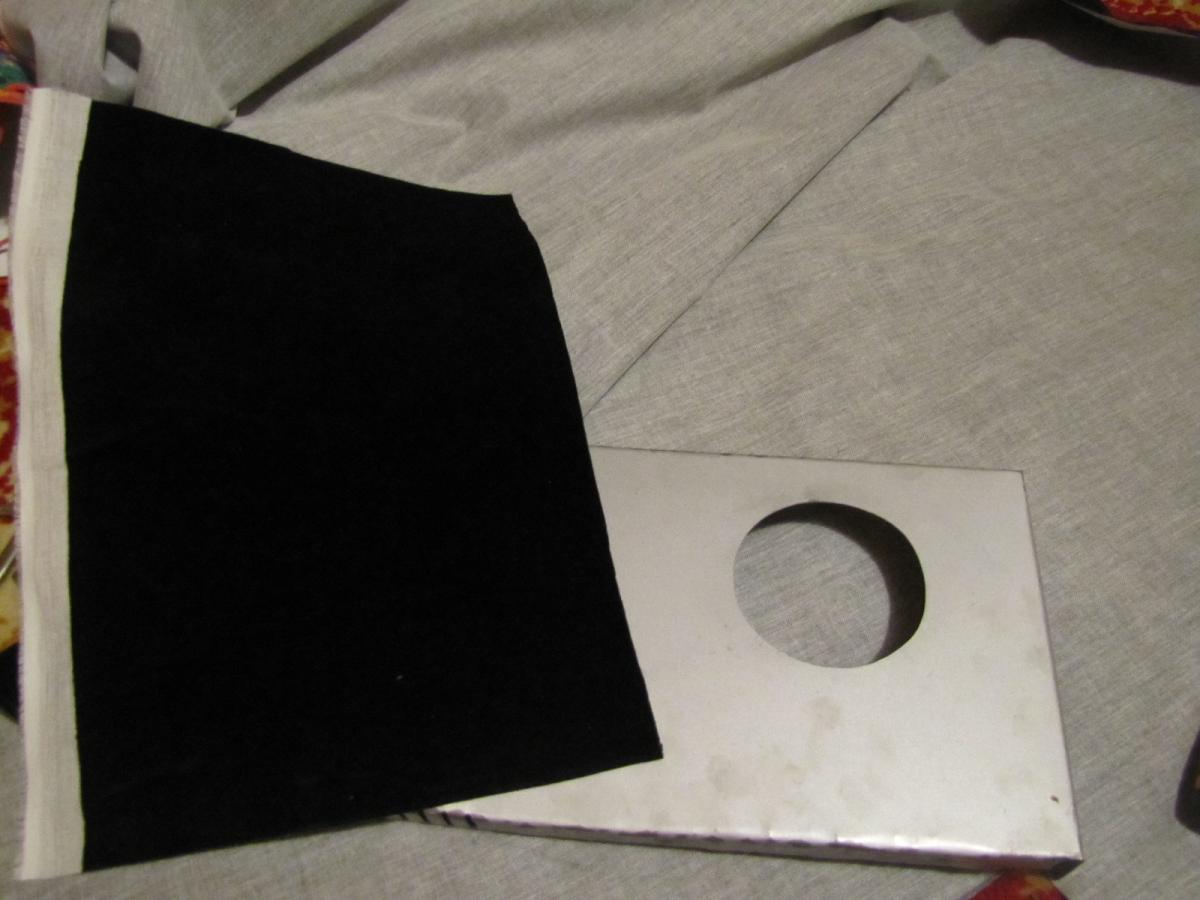

    Обшиваю корпус карпетом.
ID:	17151 Нажмите на изображение для увеличения.
ID:	17152 Нажмите на изображение для увеличения.

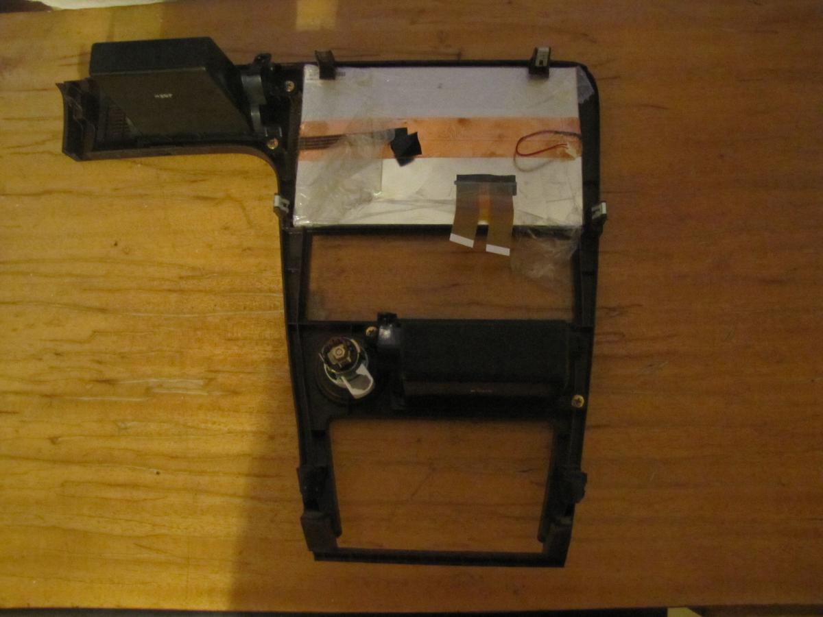

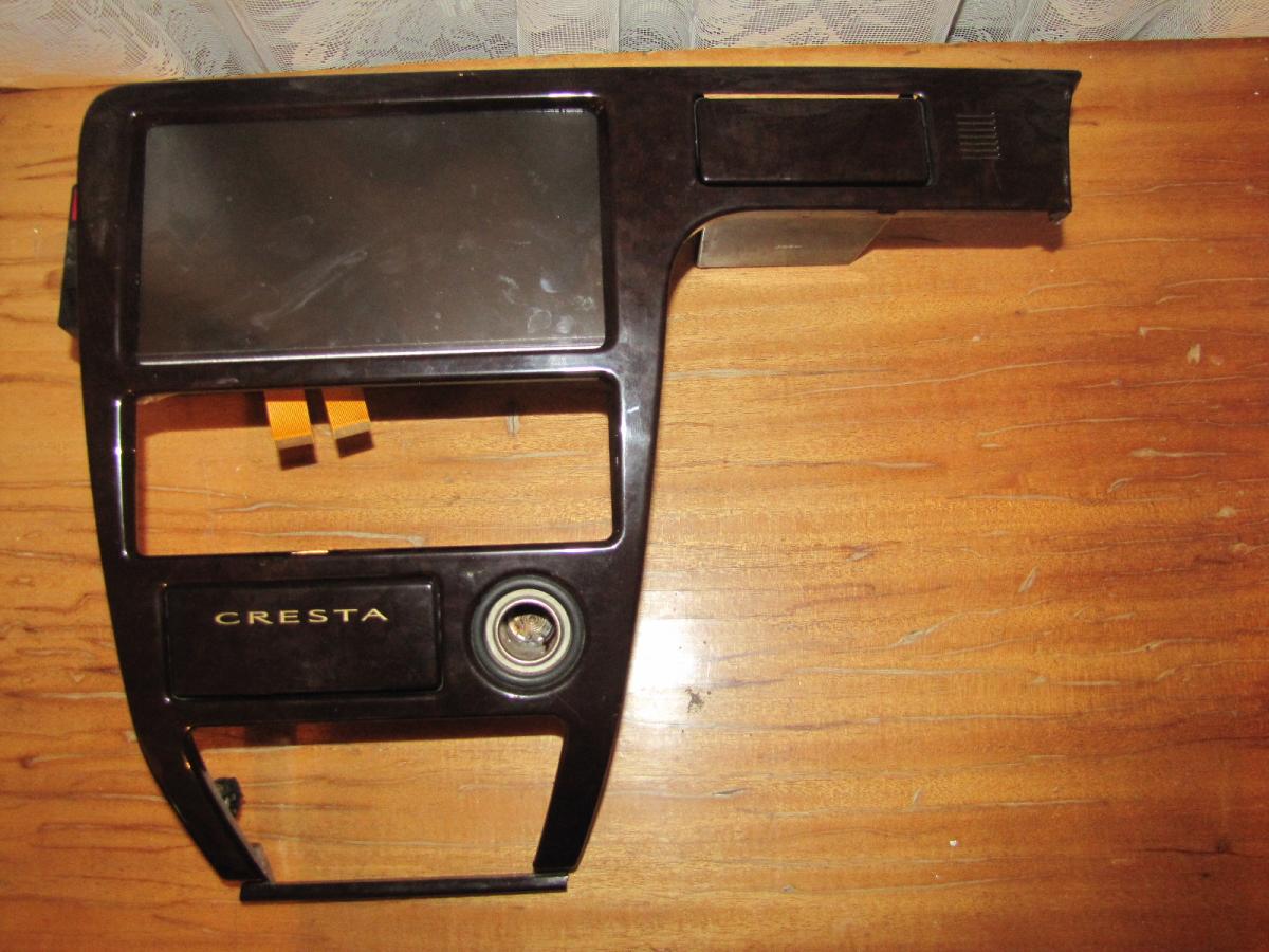

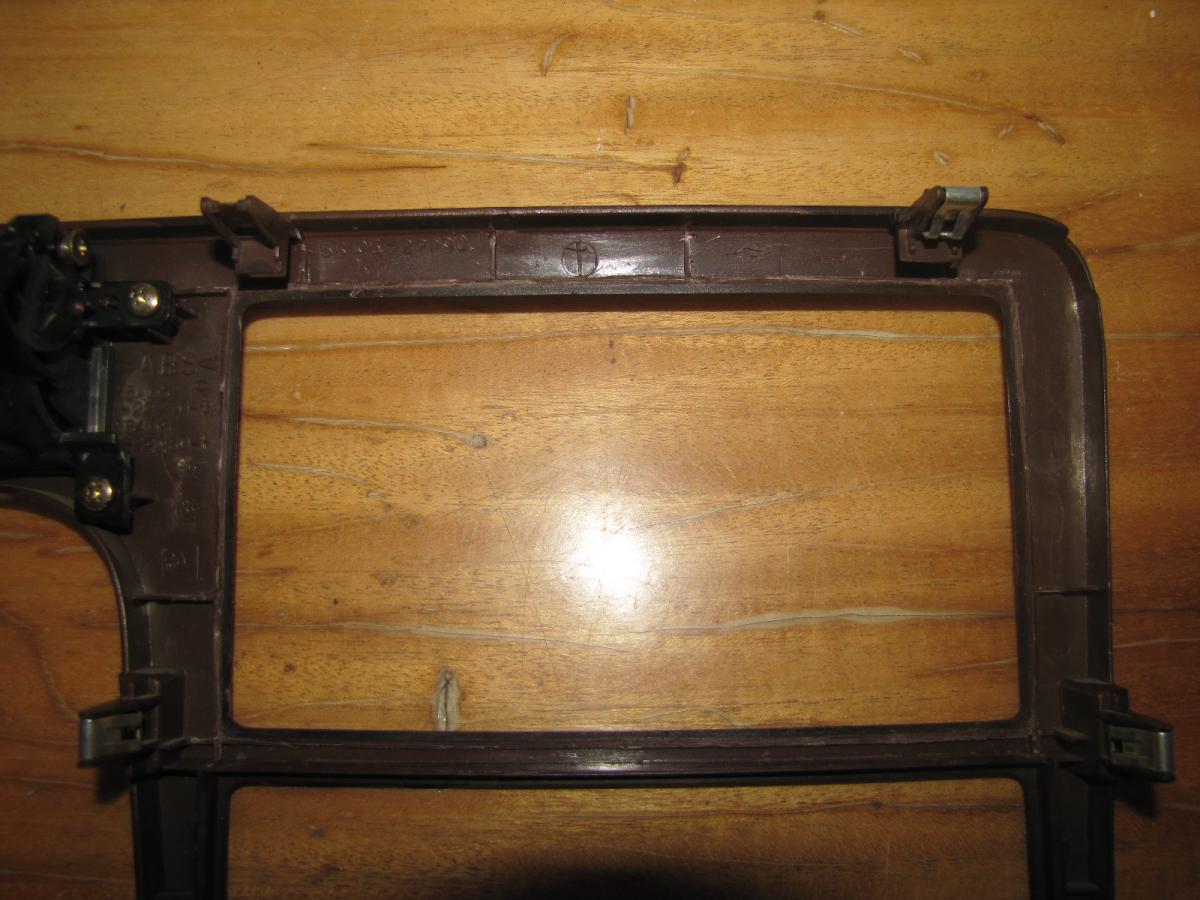

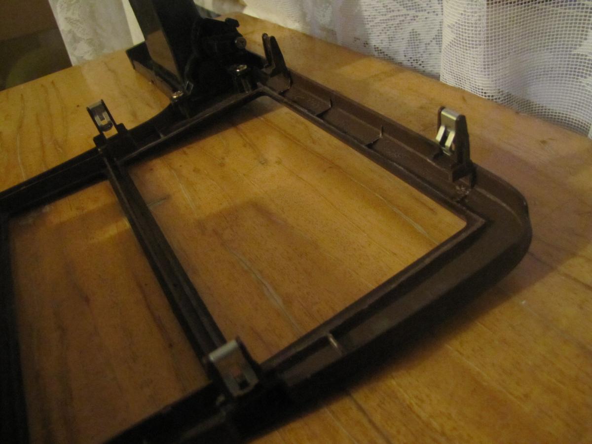

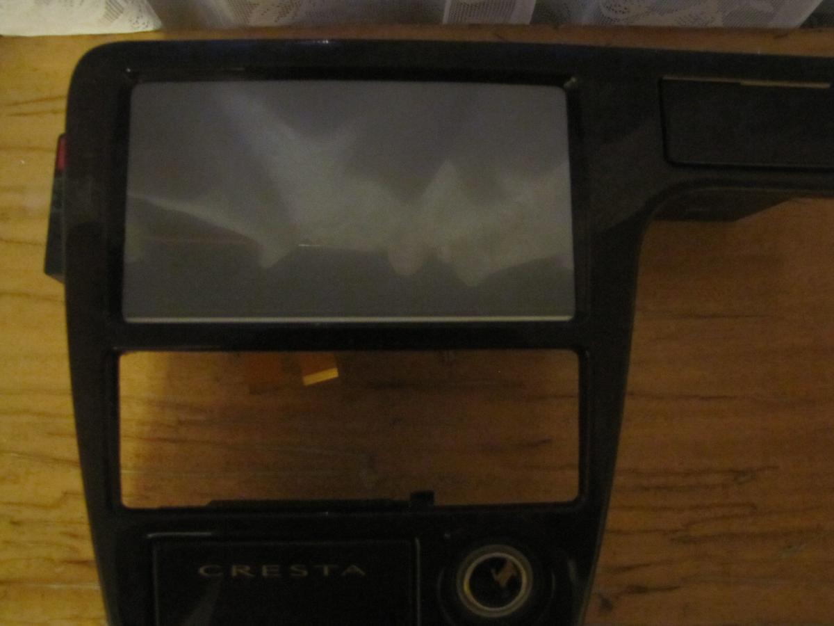

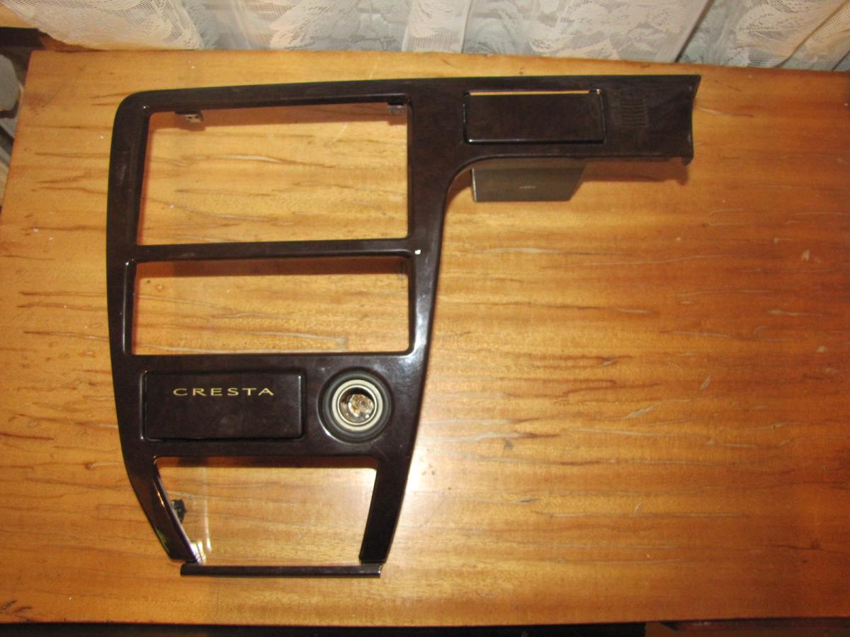

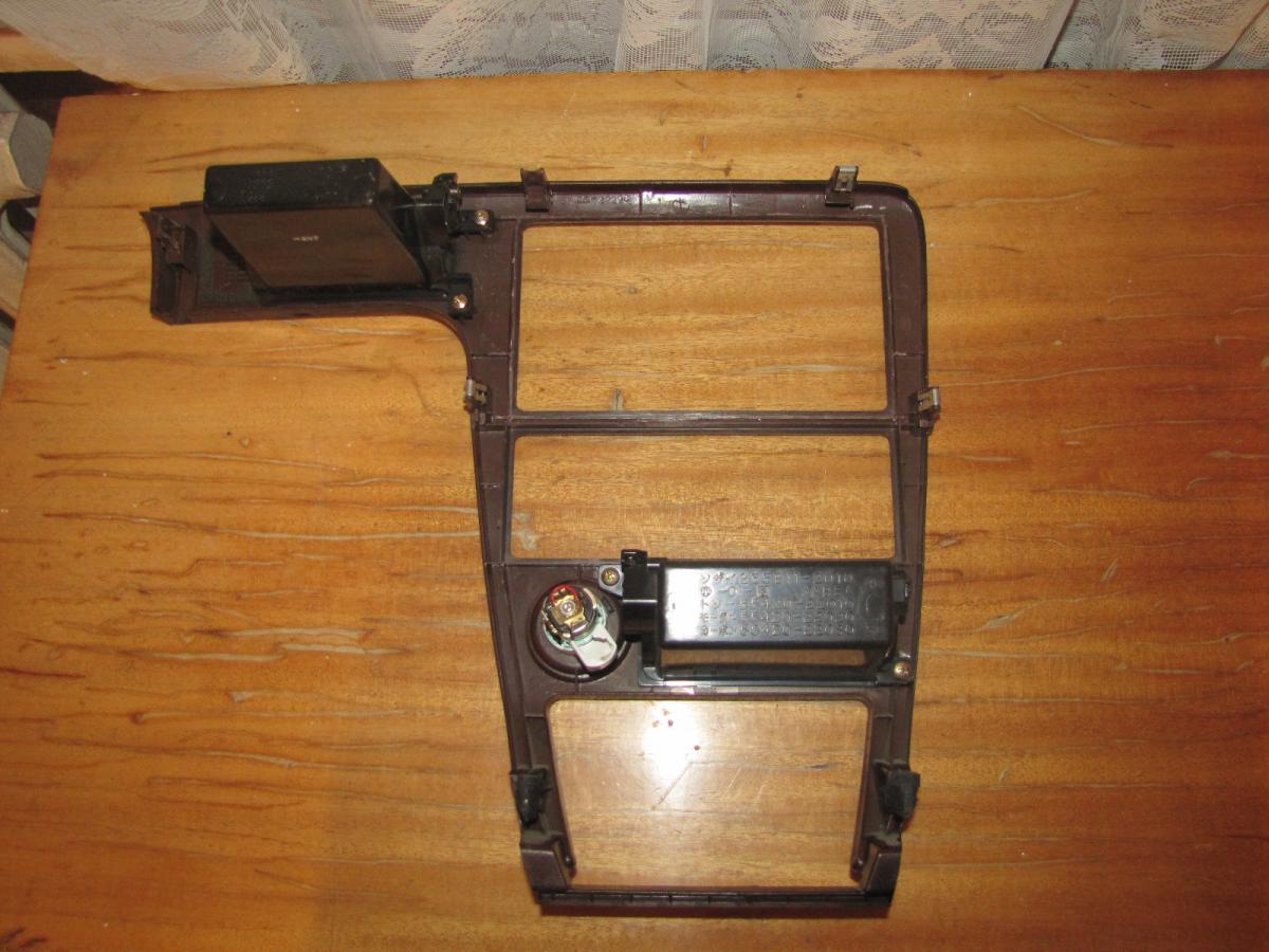

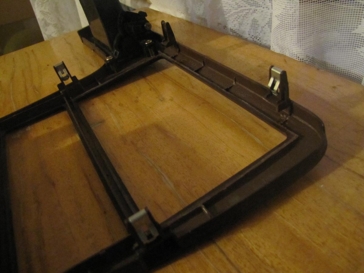

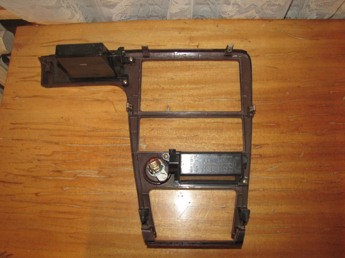

    Теперь про рамку и монитор.
    Монитор был приобретен в carmonitor., его подбирал исходя из размеров рамки, которые идеально подходили под LILLIPUT 869GL.
    Рамка:
ID:	17162 Нажмите на изображение для увеличения.
ID:	17163 Нажмите на изображение для увеличения.
ID:	17165 Нажмите на изображение для увеличения.

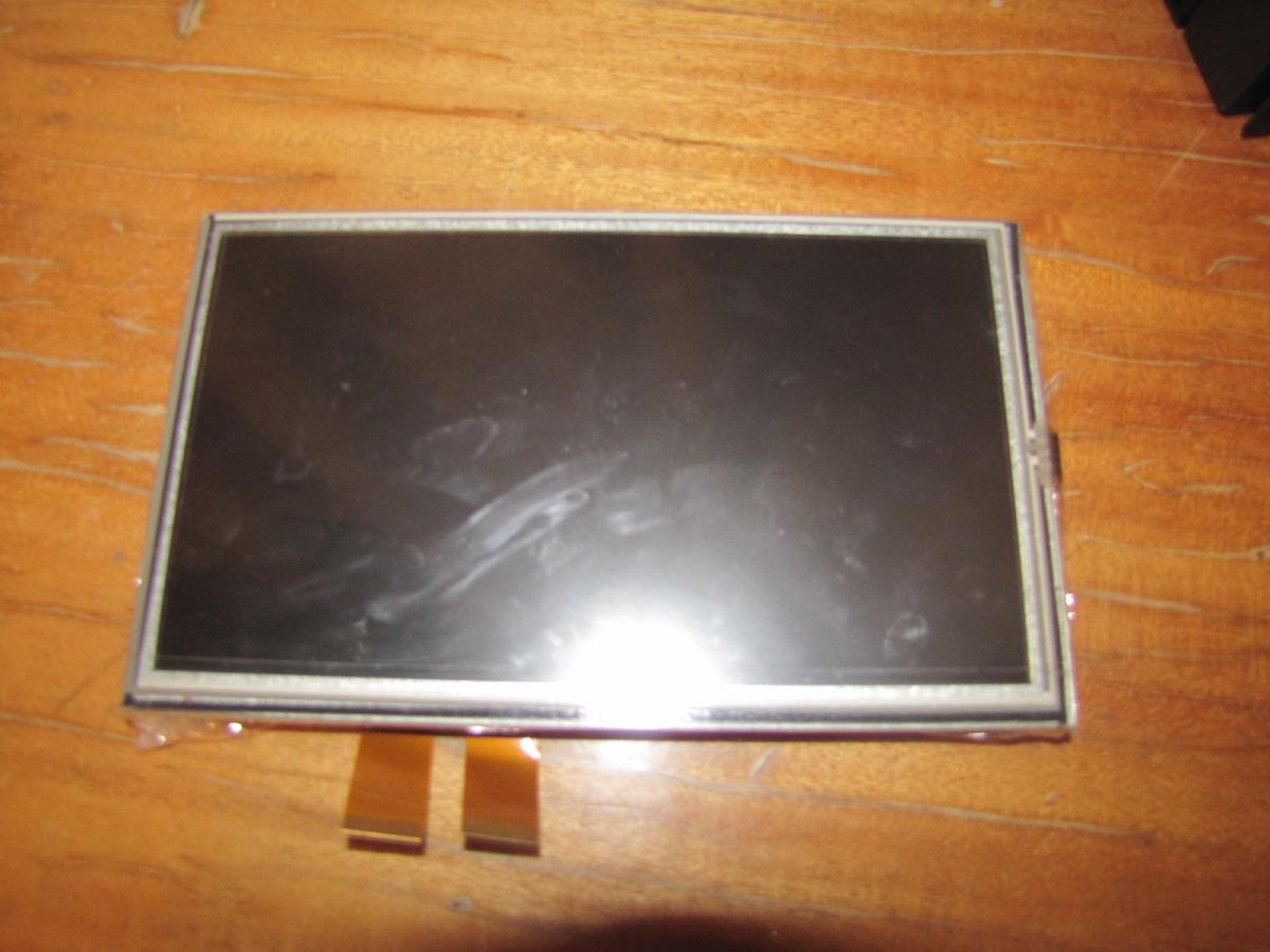

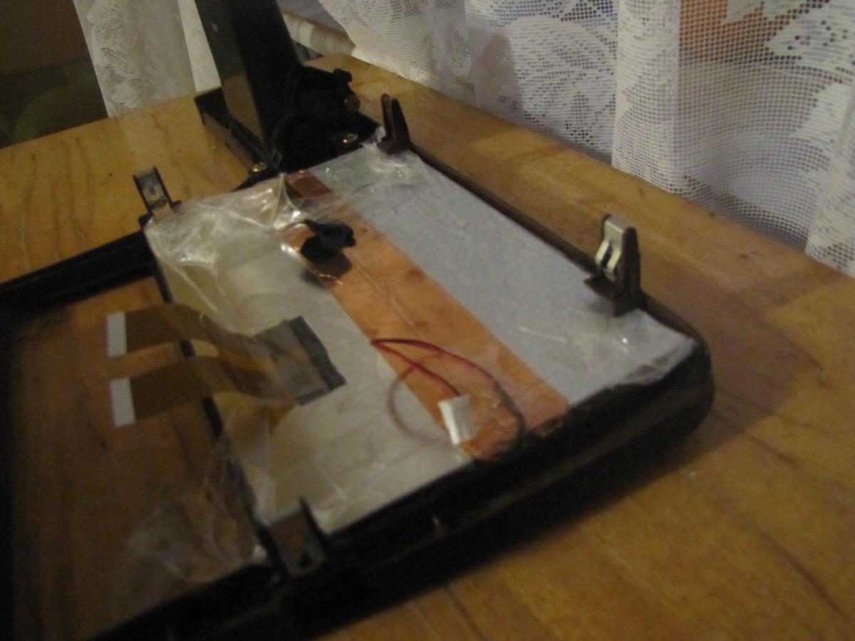

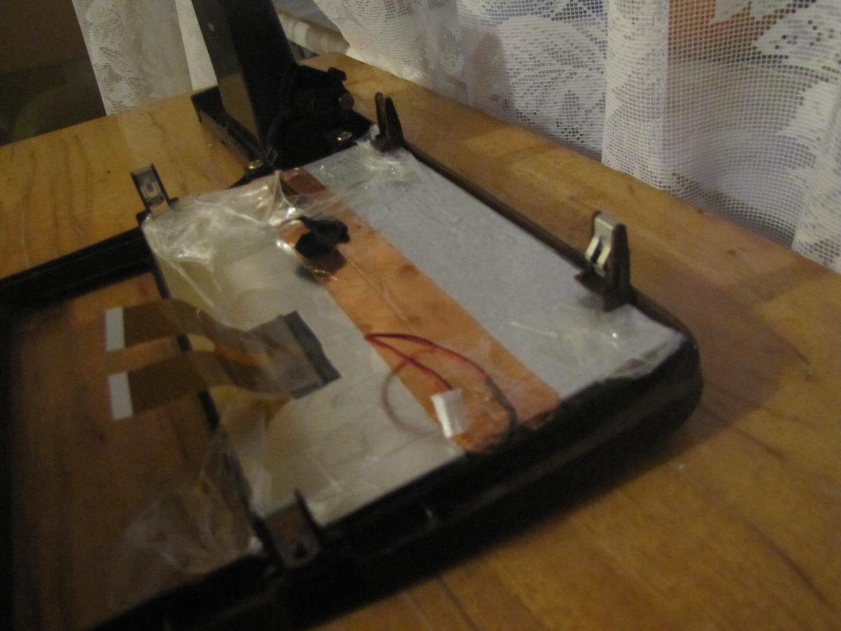

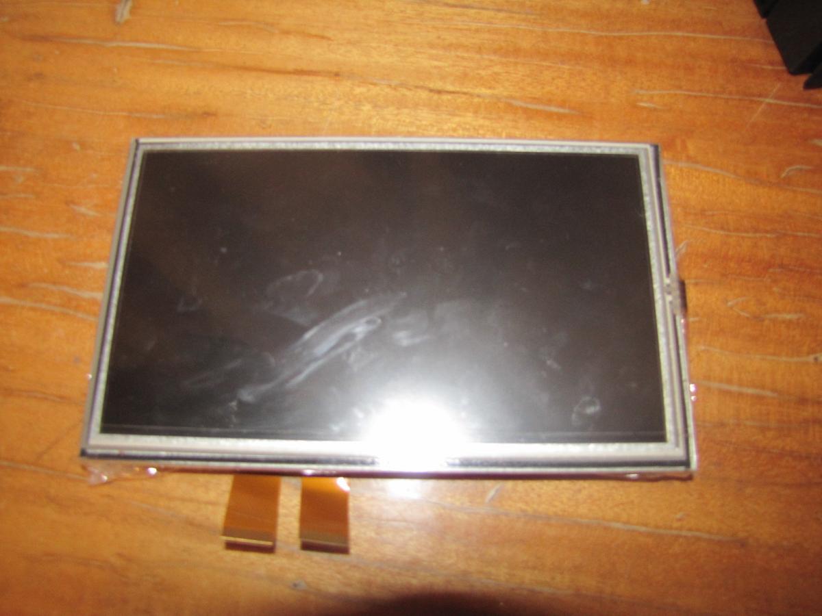

    Матрица.
    На матрицу наклеил матовую пленку (антиблик) - защищает при ярком солнце, а так же предотвращает появления царапин на экране (Полезная вещь).
    Пробная подгонка матрицы к рамке.
ID:	17168 Нажмите на изображение для увеличения.
ID:	17169 Нажмите на изображение для увеличения.
ID:	17166 Нажмите на изображение для увеличения.

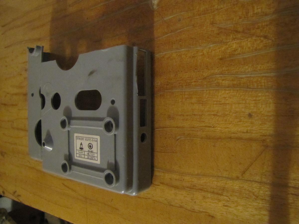

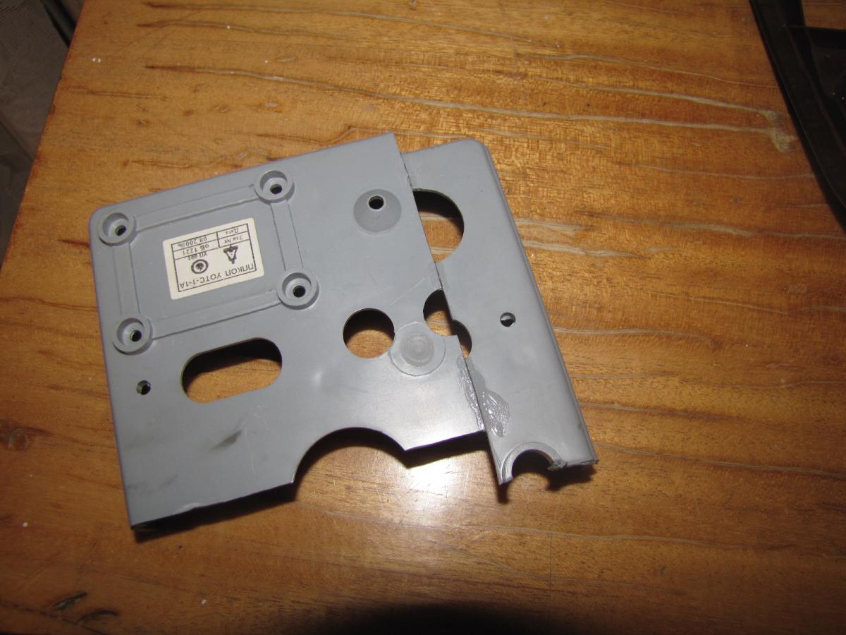

    Все таки мне с рамкой повезло, по сравнению с другими проектами, где их пилят, кромсают, заливают монтажной пеной, или эпоксидной смолой для придачи формы, а затем грунтуют и красят, я же избежал этой участи, обработав напильником верхний край рамки, который мешал видимой части экрана ну и придал форму этому краю, с помощью холодной сварки, а также внешний вид женским лаком.
    Это корпус платы монитора.

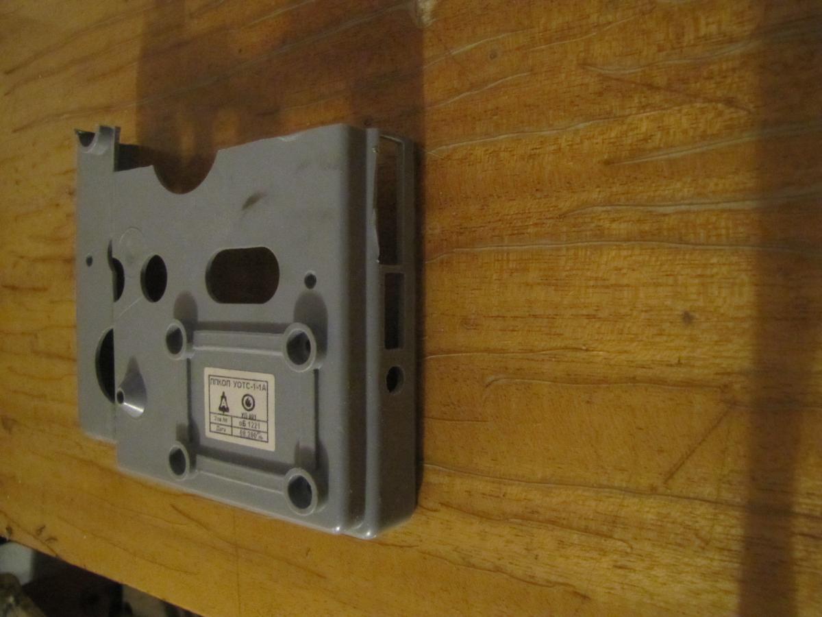

    Оригинальный корпус лилипута не захотел ковырять пилить, ломать, пришлось что-то другое фантазировать и осуществлять в жизнь.

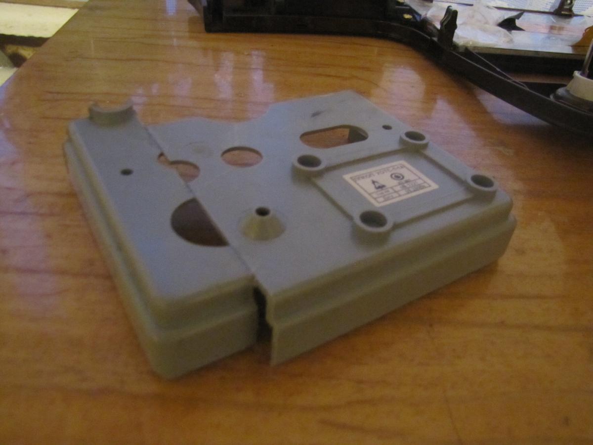

    Взяв пластиковый корпус от чего то там, далее распилив его на нужные куски стал подгонять в соответствии платы монитора и внутренних размеров рамки. Склеив нужный корпус, стал делать крепления под корпус и матрицу монитора с помощью пластин оставшихся от ATX корпуса, итоговых фото пока нет постараюсь выложить.
ID:	17172 Нажмите на изображение для увеличения.
ID:	17171 Нажмите на изображение для увеличения.

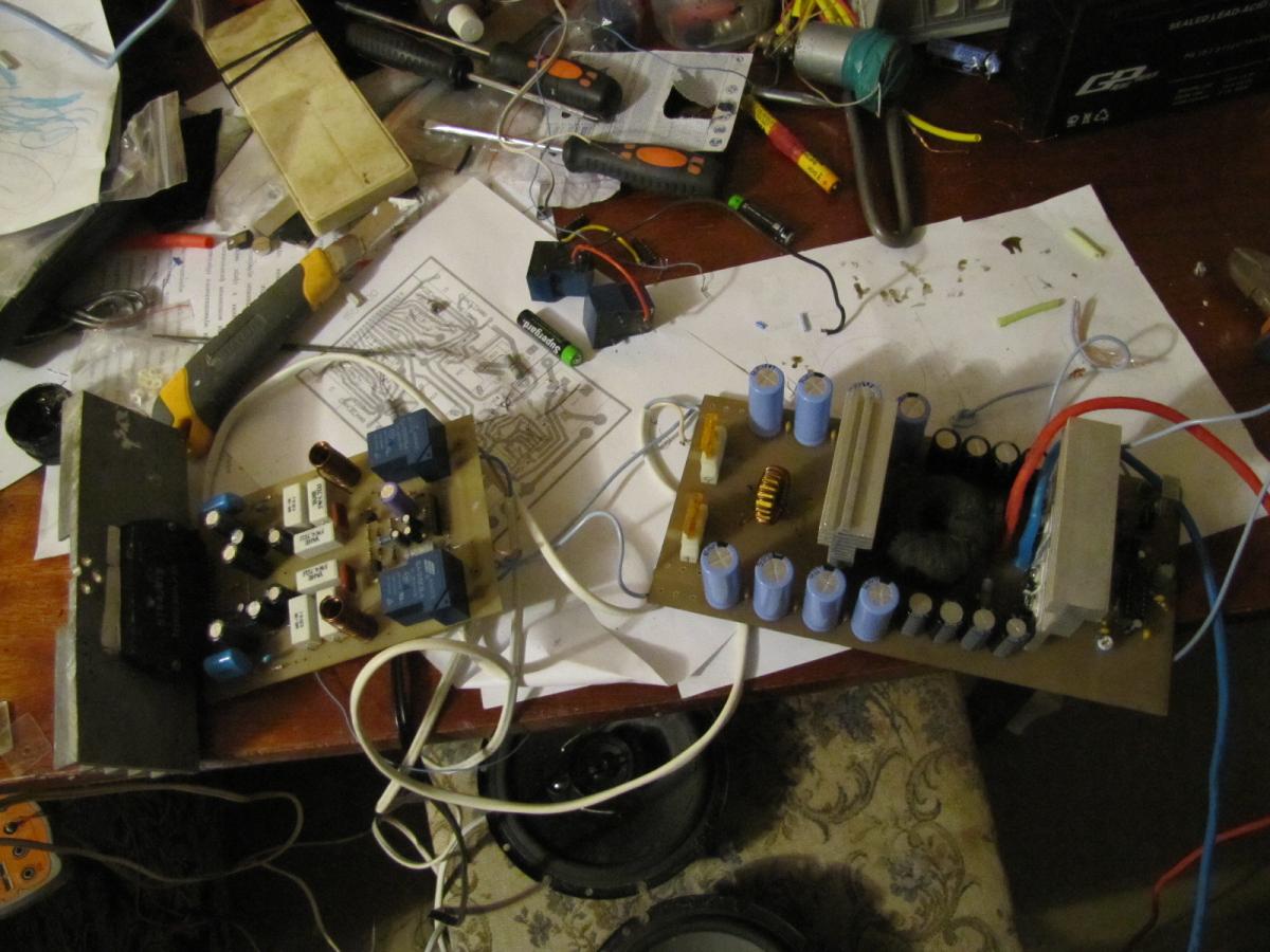

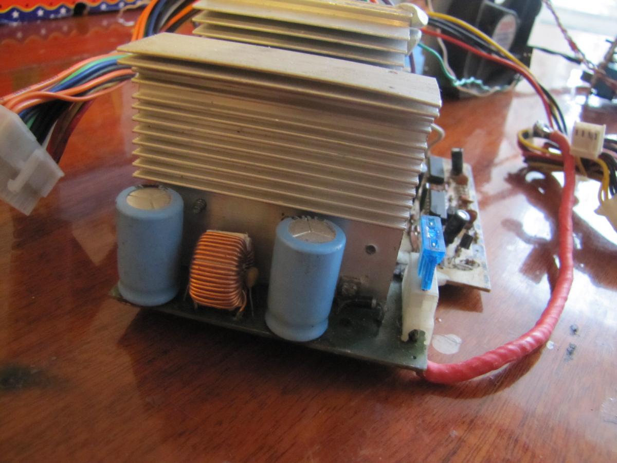

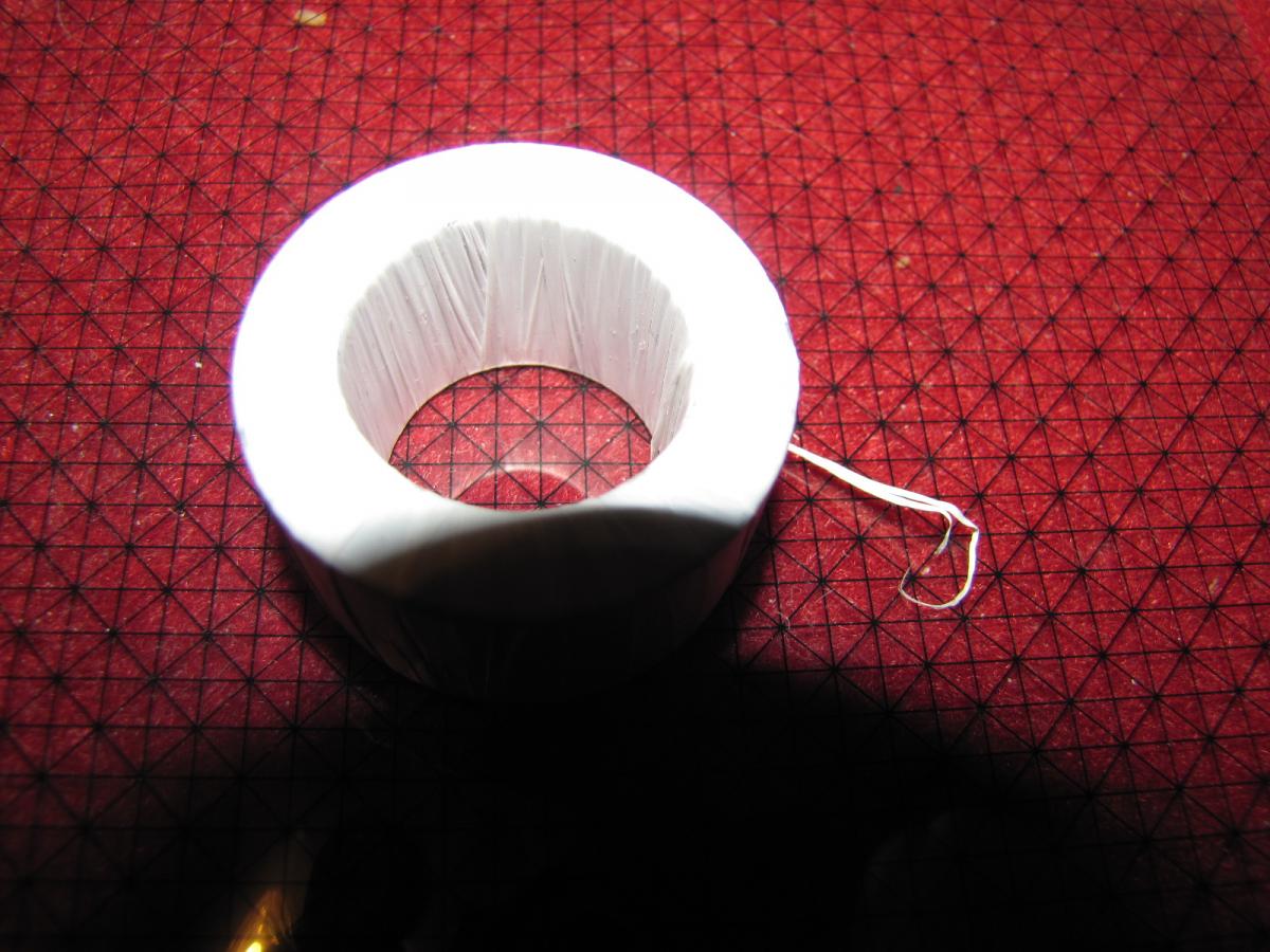

    На, что выводить звук? Ответ был следующим: ставить усилитель звуковой мощности, конечно можно было подключить к линейному входу магнитолы, но этот вариант меня не устроил (во - первых установочное место магнитолы занято монитором и пришлось бы искать другое и перетягивать провода, во - вторых хотелось поставить что-то более мощное, по сравнению с магнитолой).
    Поразмыслив над разными вариантами, пришел к выводу, что УЗЧ соберу сам.
    Схемотехнику усилителя перебрал разную: транзисторную (Ланзар, Стонколд) – отказался из-за габаритов и необходимости в проведении настройки каждого усилителя; на микросхемах (TDA, LM, гибрид (STK)). Выбор был сделан в пользу гибрида (STK), а конкретнее STK4231, она представляет собой 2-х канальный усилитель выходной мощностью 100Вт на канал и сопротивлением нагрузки 8Ом. На УЗЧ поставлена защита от постоянного напряжения на выходе – UPC1237; а так же от нагрева STK и БП (ПН).

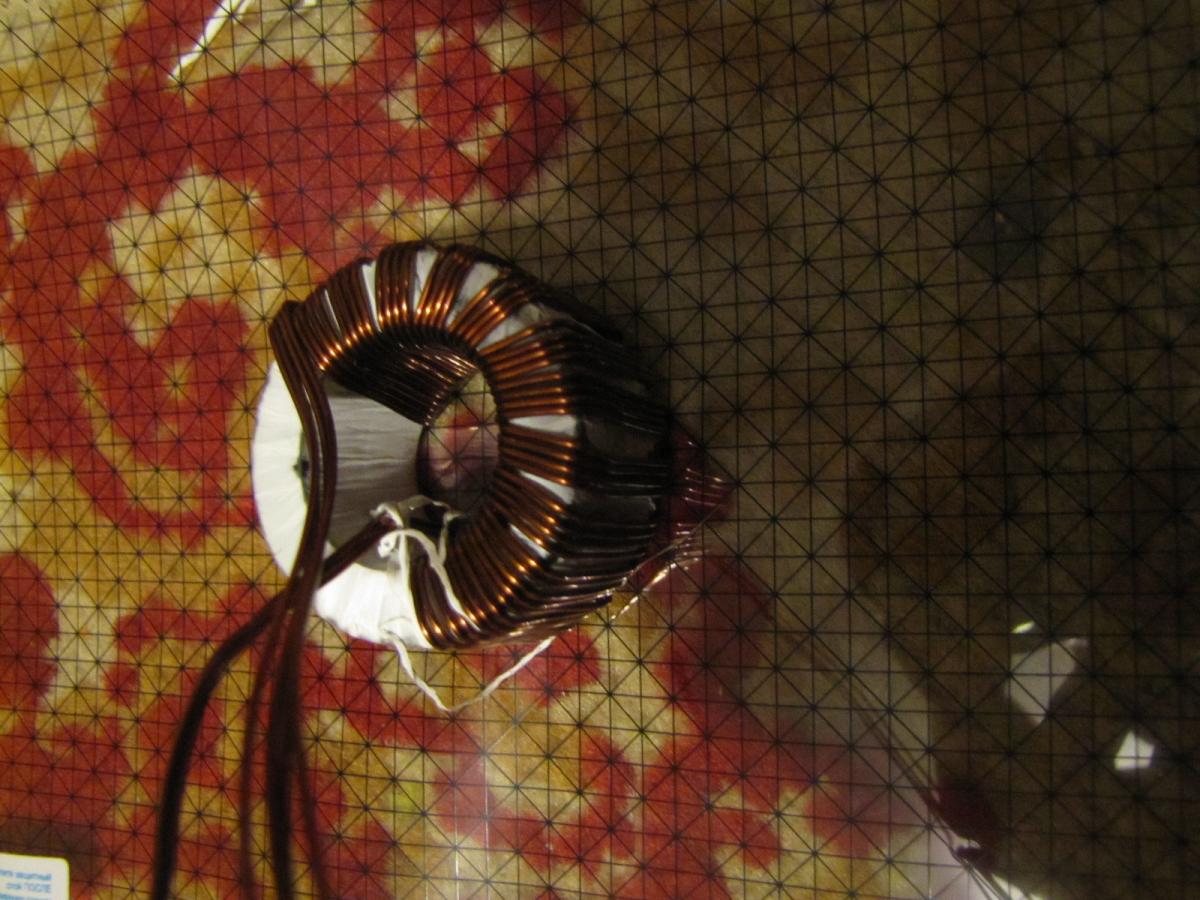

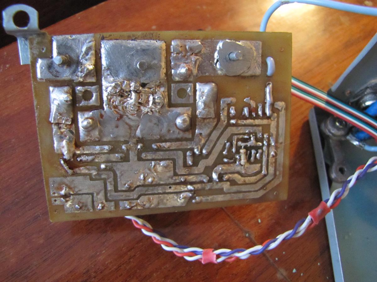

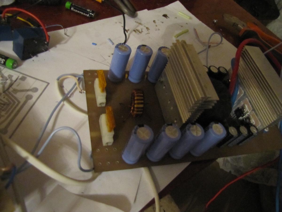

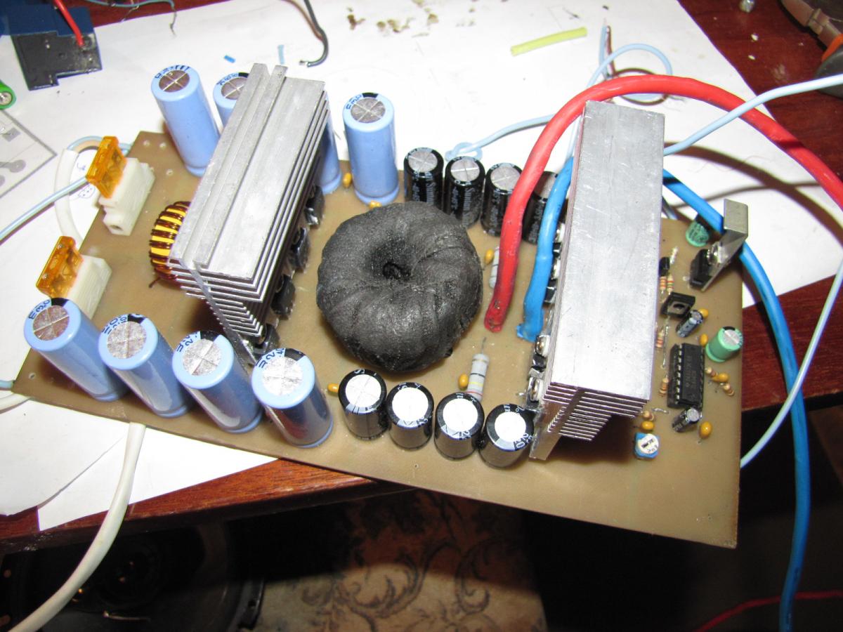

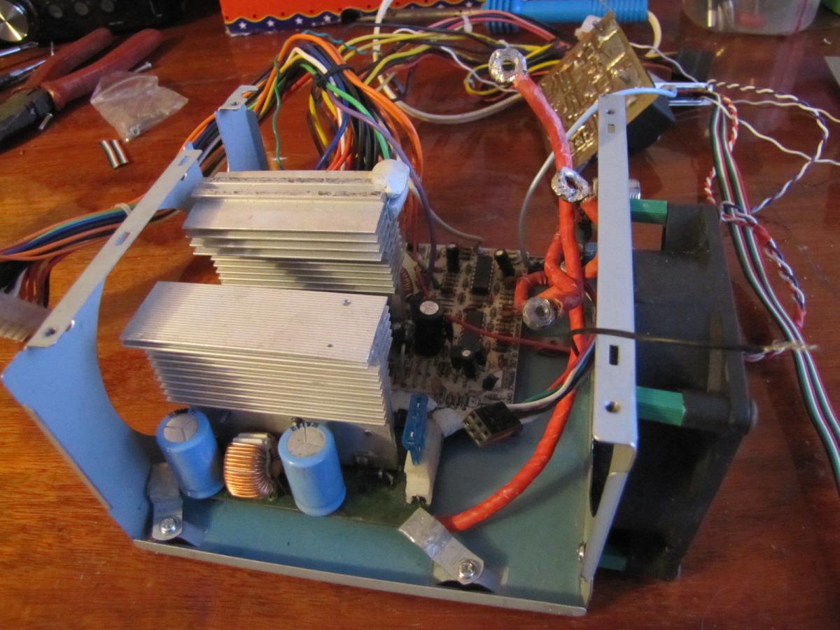

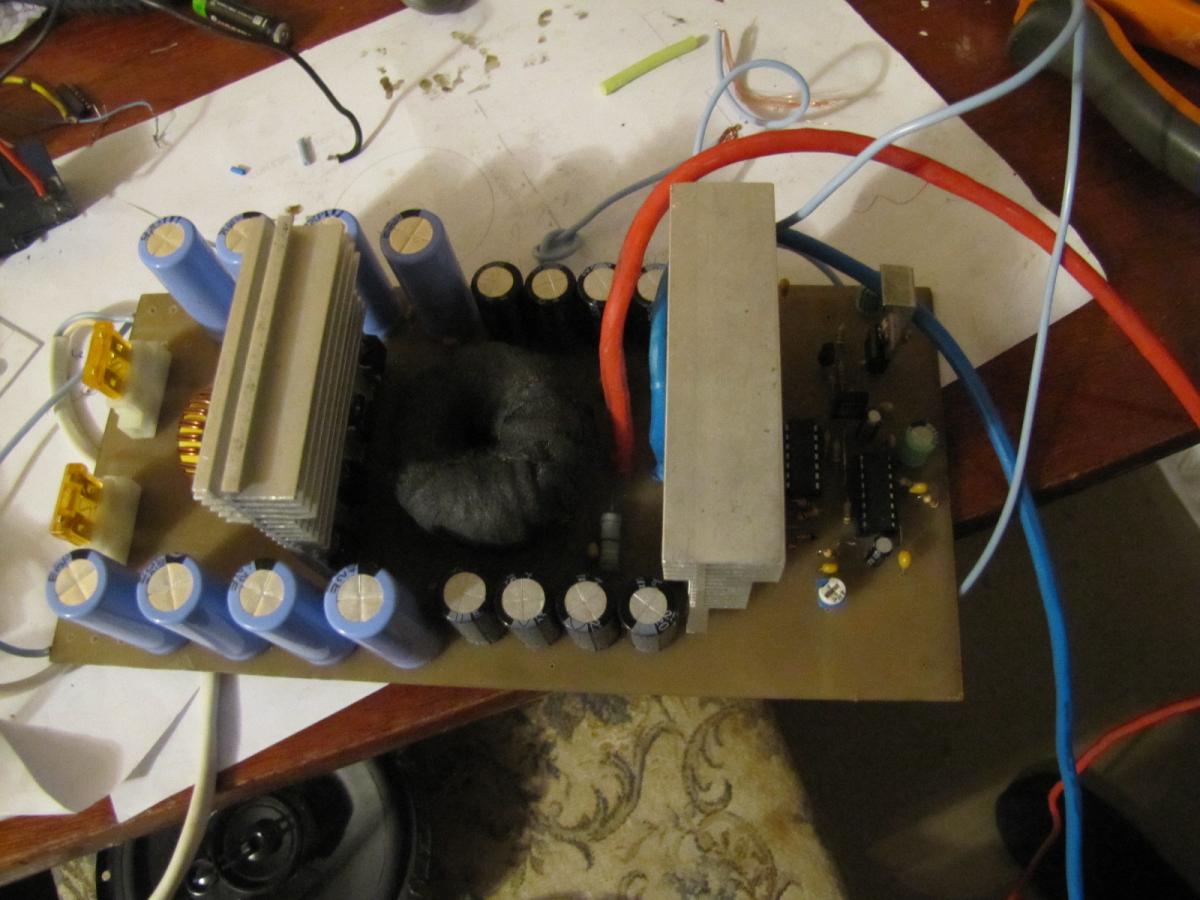

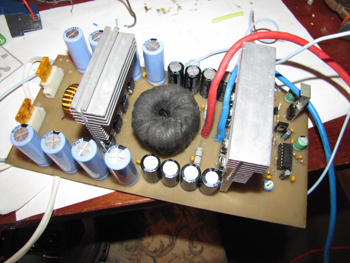

    Для питания усилителя был собран преобразователь напряжения мощностью 500Вт с выходным напряжением 51В в плече. Со сборкой, схемой и настройкой БП (ПН) можно ознакомиться по ссылке http://forum.vegalab.ru/showthread.php?t=47320 – СПАСИБО автору и тем, кто принимал участие в разработке.
    ПН
ID:	17176 Нажмите на изображение для увеличения.
ID:	17177 Нажмите на изображение для увеличения.
ID:	17179 Нажмите на изображение для увеличения.
ID:	17180 Нажмите на изображение для увеличения.
ID:	17182 Нажмите на изображение для увеличения.

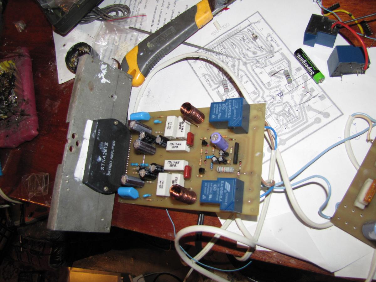

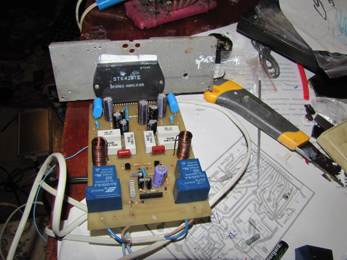

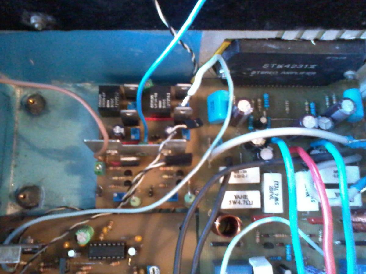

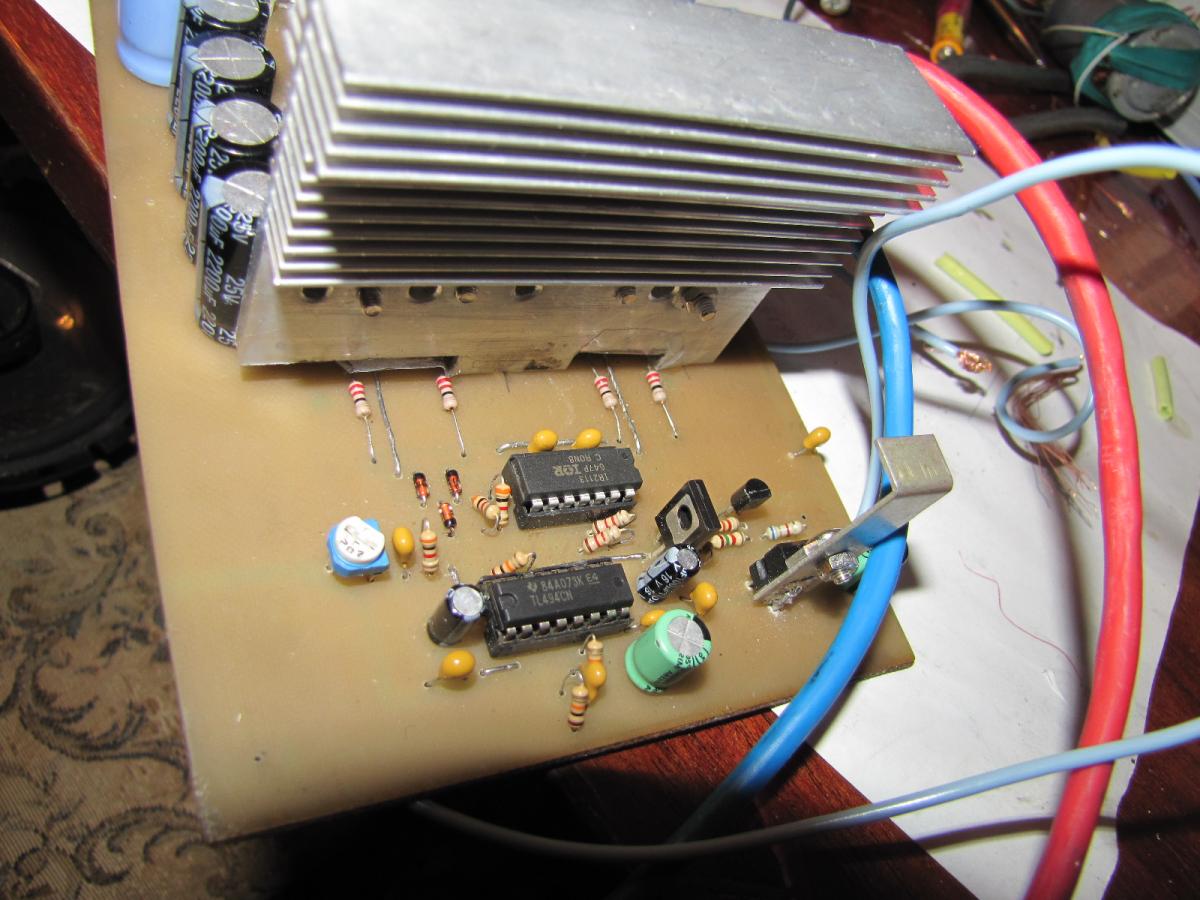

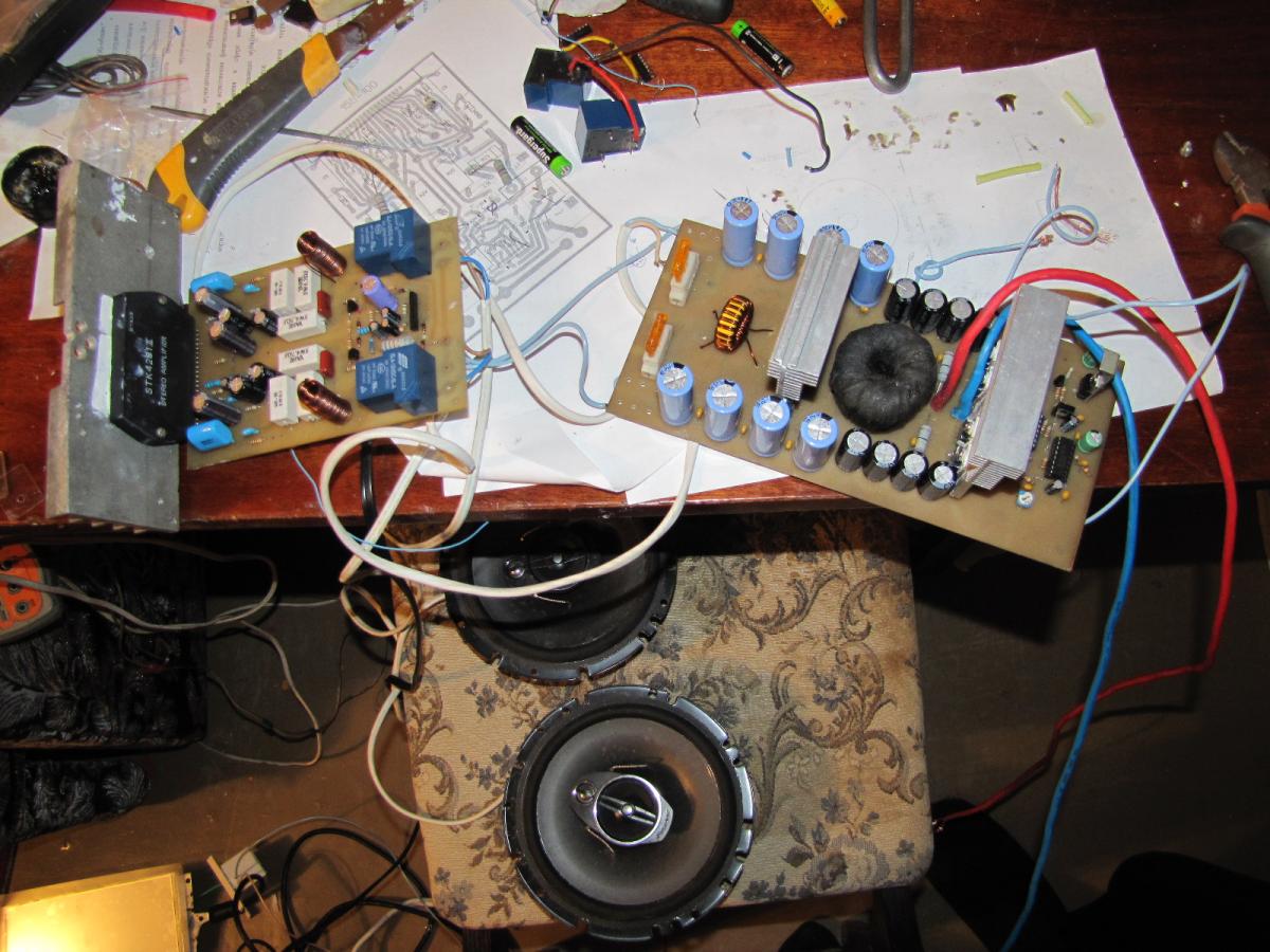

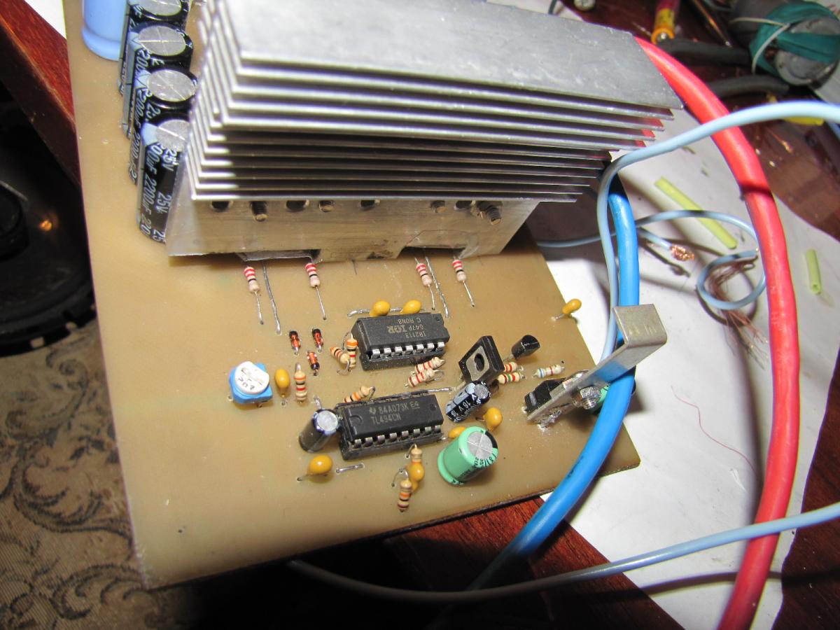

    Схема усилителя звуковой частоты была взята с даташита STK4231, к ней я добавил защиту от постоянного напряжения на выходе http://cxem.net/sound/amps/amp162.php.
ID:	17185 Нажмите на изображение для увеличения.
ID:	17184 Нажмите на изображение для увеличения.

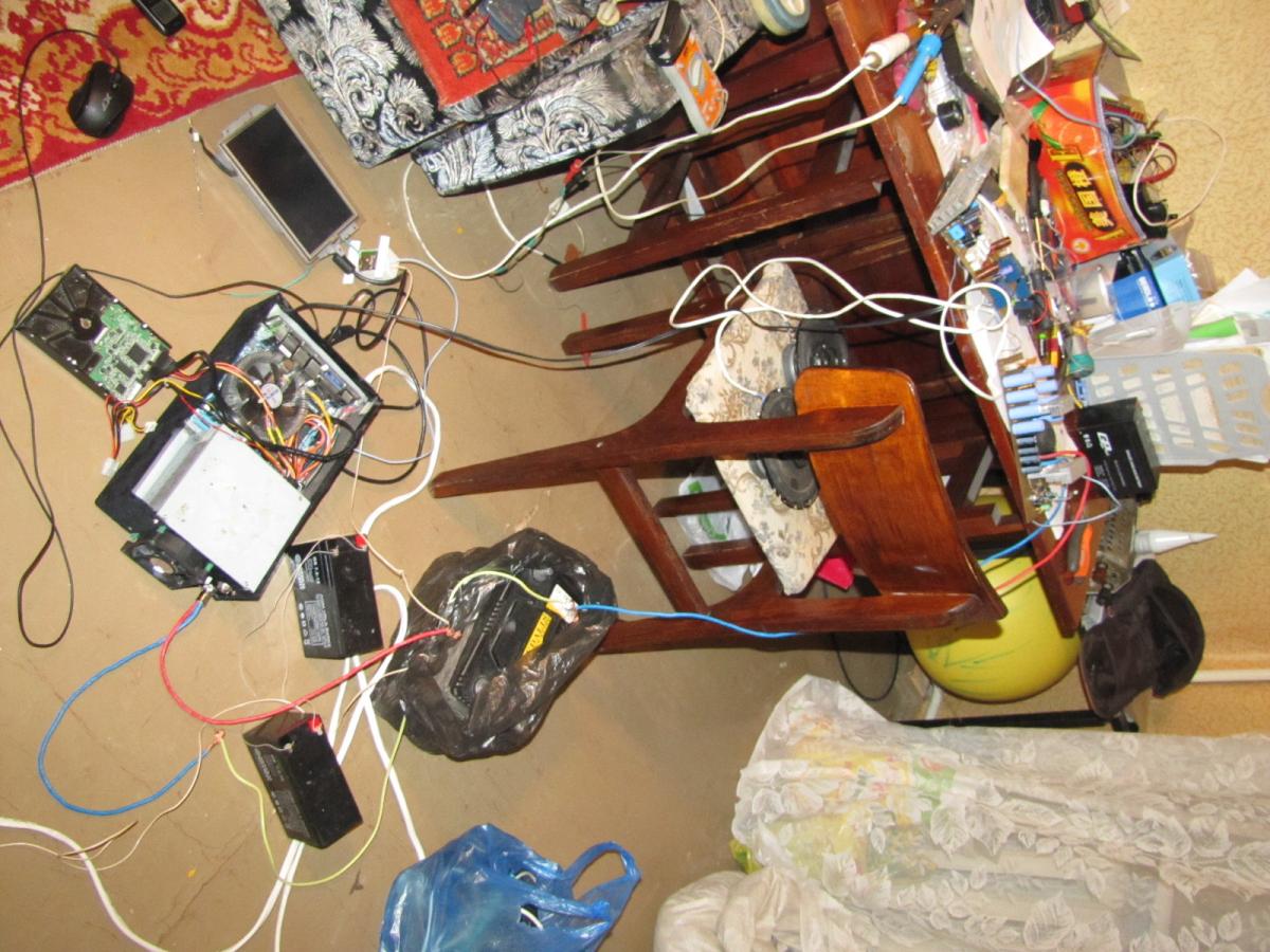

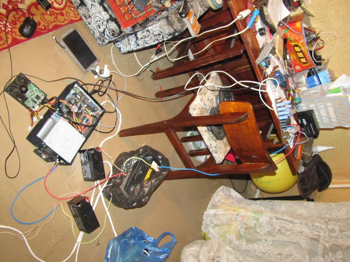

    Пробный запуск усилка и ПК. Результат прослушивания музыки, оказался выше, чем я ожидал. Хотя я, не меломан, но музыку люблю, меня поразила мощность усилителя, про качество звучания ничего говорить не буду, у каждого человека на этот счет свое мнение и вкус, а в автозвуке за качество отвечают многие факторы в совокупности, не только усилитель.
    Да, можете не говорить, и так вижу прекрасно какой, бардак я развел в квартире, за что и сказал СПАСИБО своим близким за долгое терпение моих увлечений.
ID:	17188 Нажмите на изображение для увеличения.

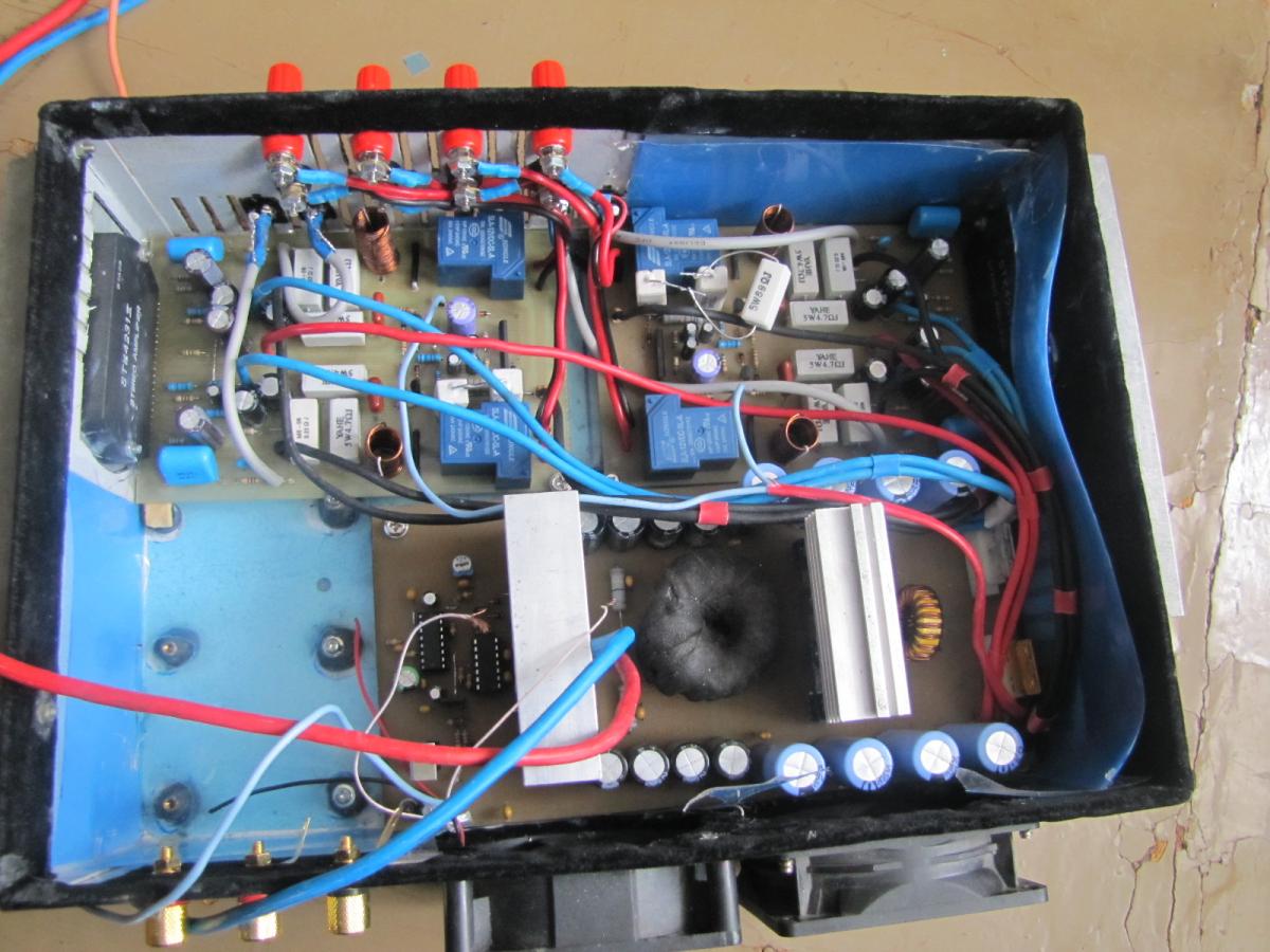

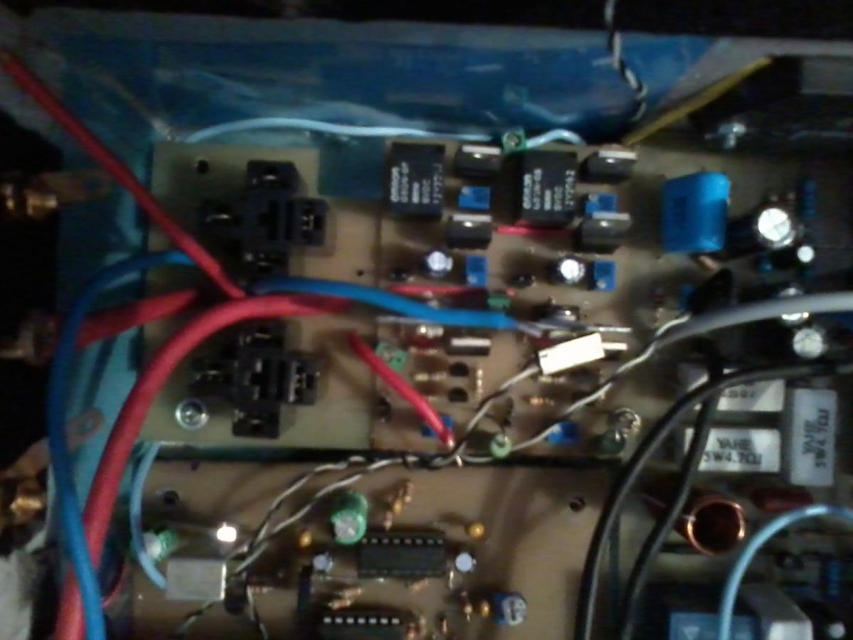

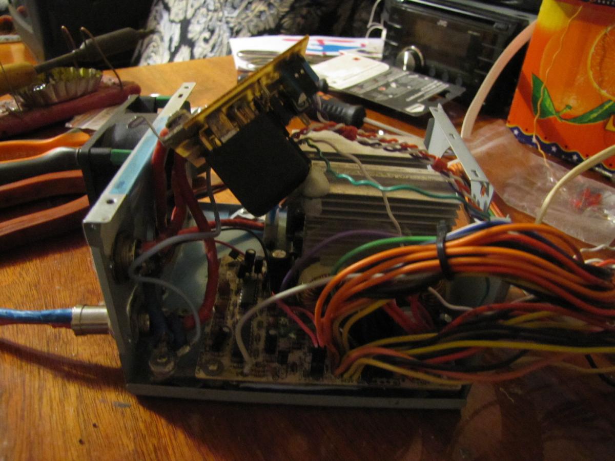

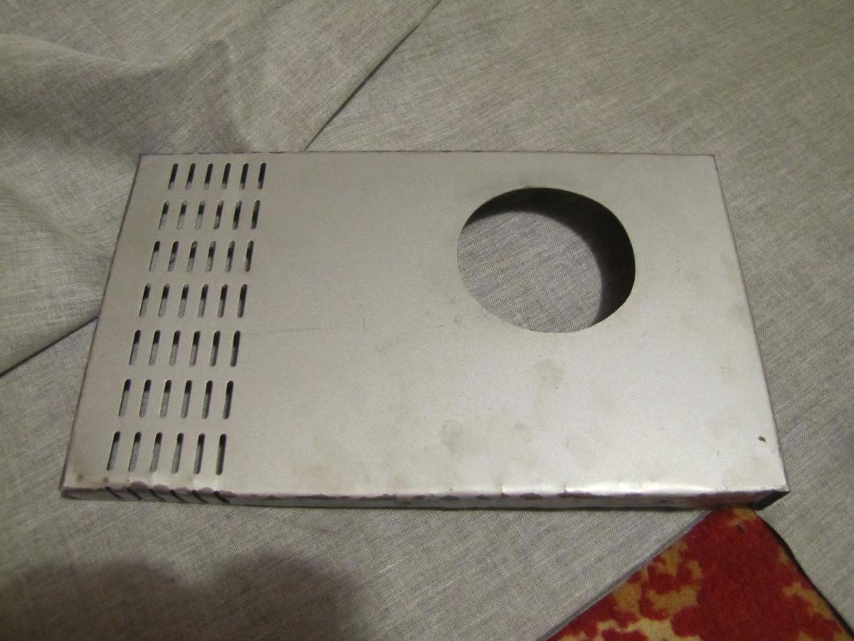

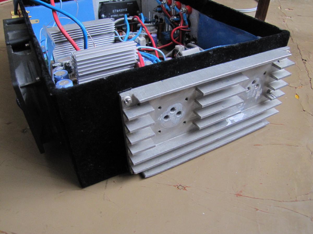

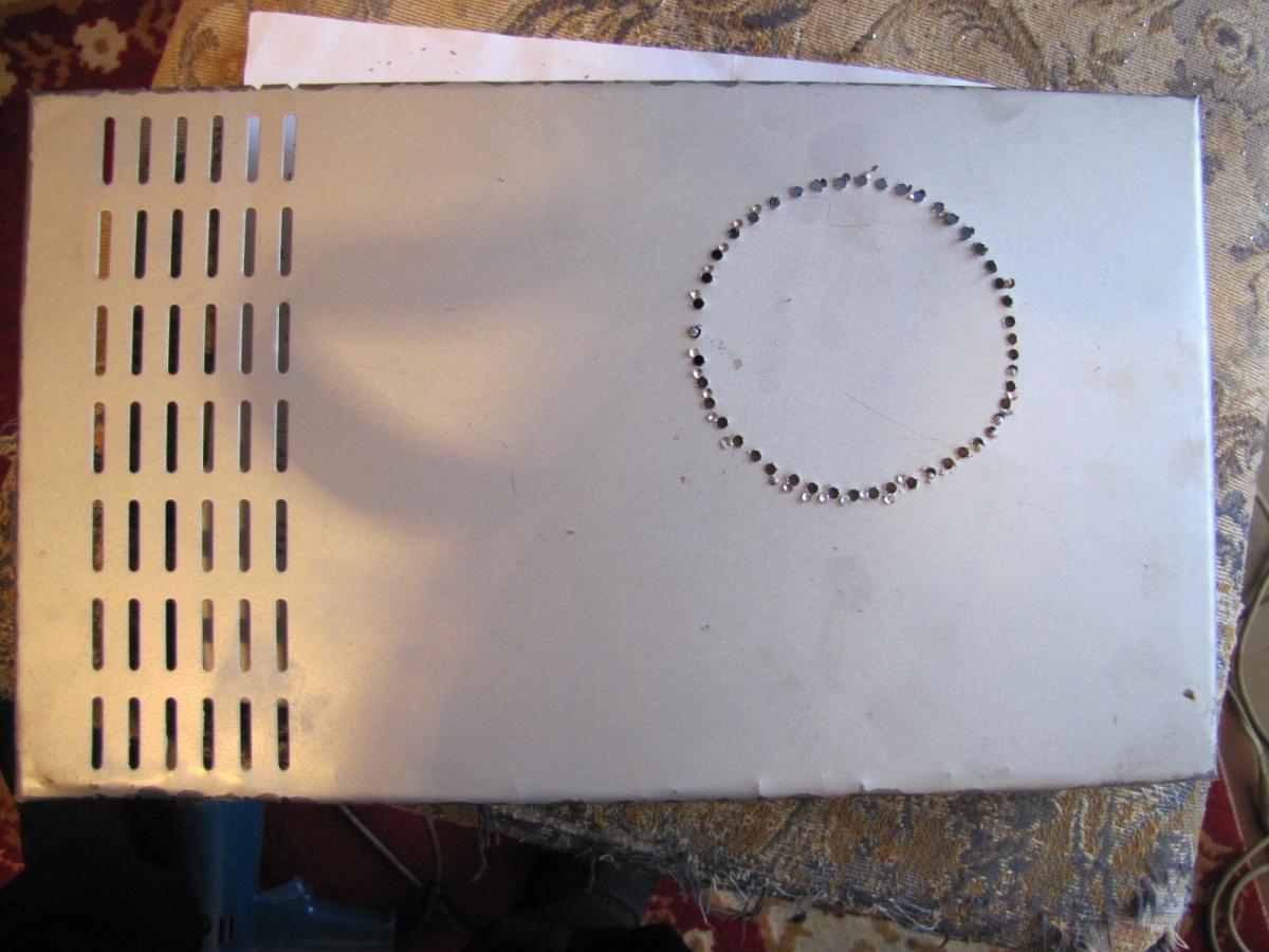

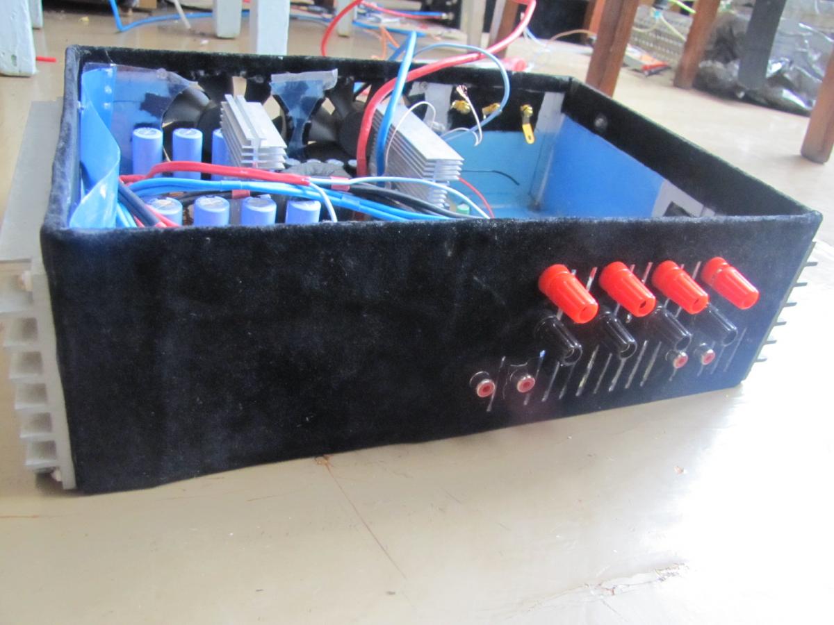

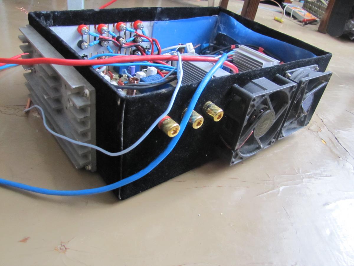

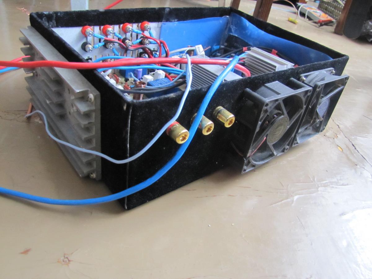

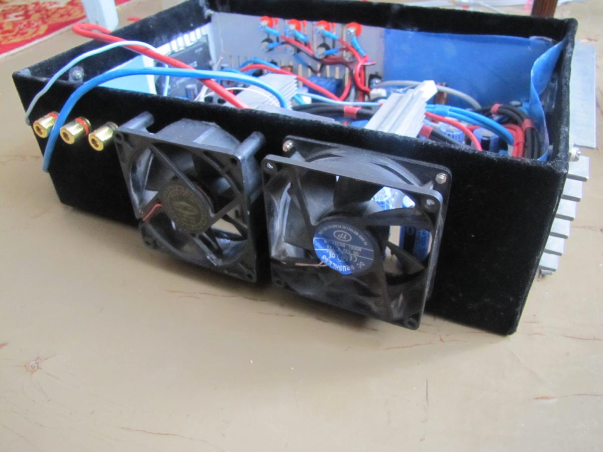

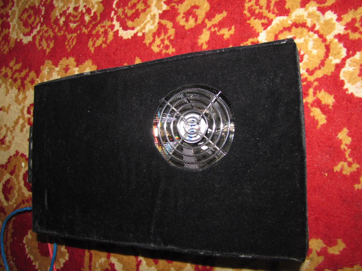

    Усилитель собран, теперь дело осталось за корпусом. Нашел в гараже опустошённый алюминиевый корпус. Стал примерять платы в него, в итоге имеем – ощутимую нехватку длины, сантиметров этак 5, а других вариантов коробов больше не было пришлось прибегнуть к радикальному решению. Как говорится «ломать не строить», все же поломал и построил: удлинил с помощью проставок, распилив его по ширине, отмерив нужную длину, вставил проставки, приклеив суперклеем распиленные половинки, далее упрочнил стыки холодной сваркой. Вот и получился «честный» распил, корпус нужной нам длины.
ID:	17191 Нажмите на изображение для увеличения.
    Вырезал нужные отверстия.

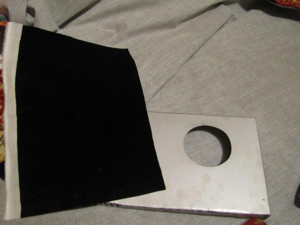

    Придаю эстетический вид корпусу.

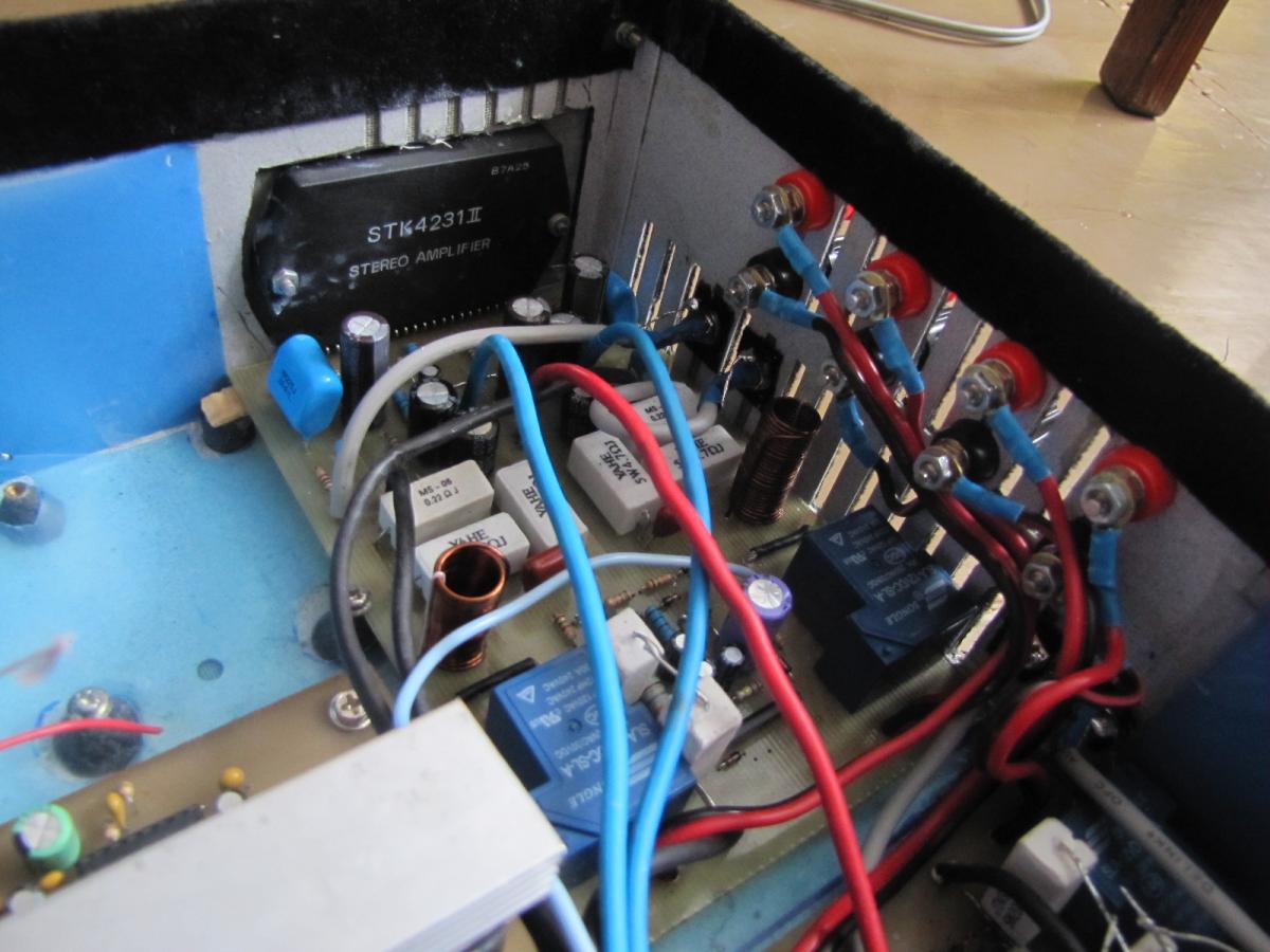

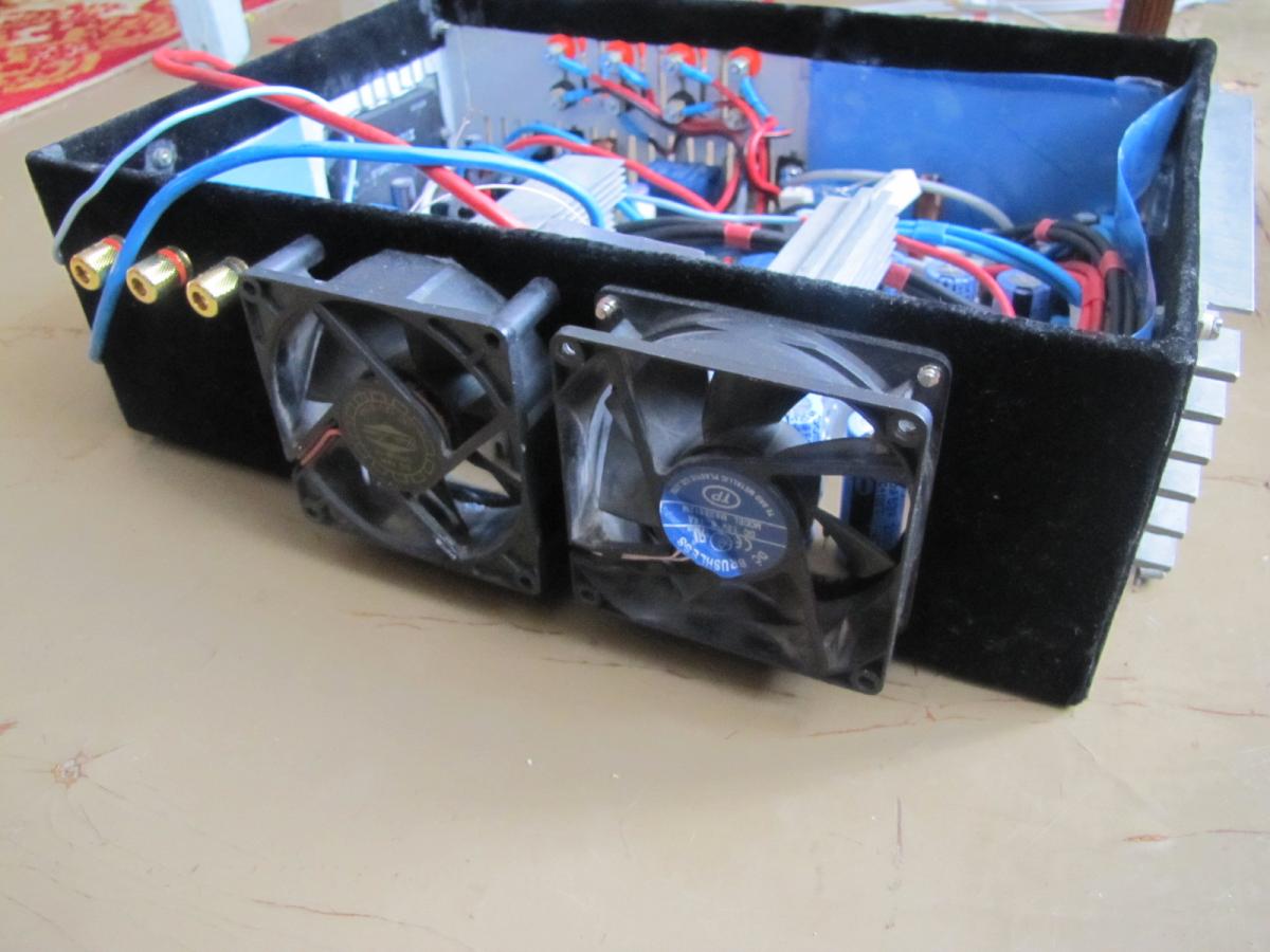

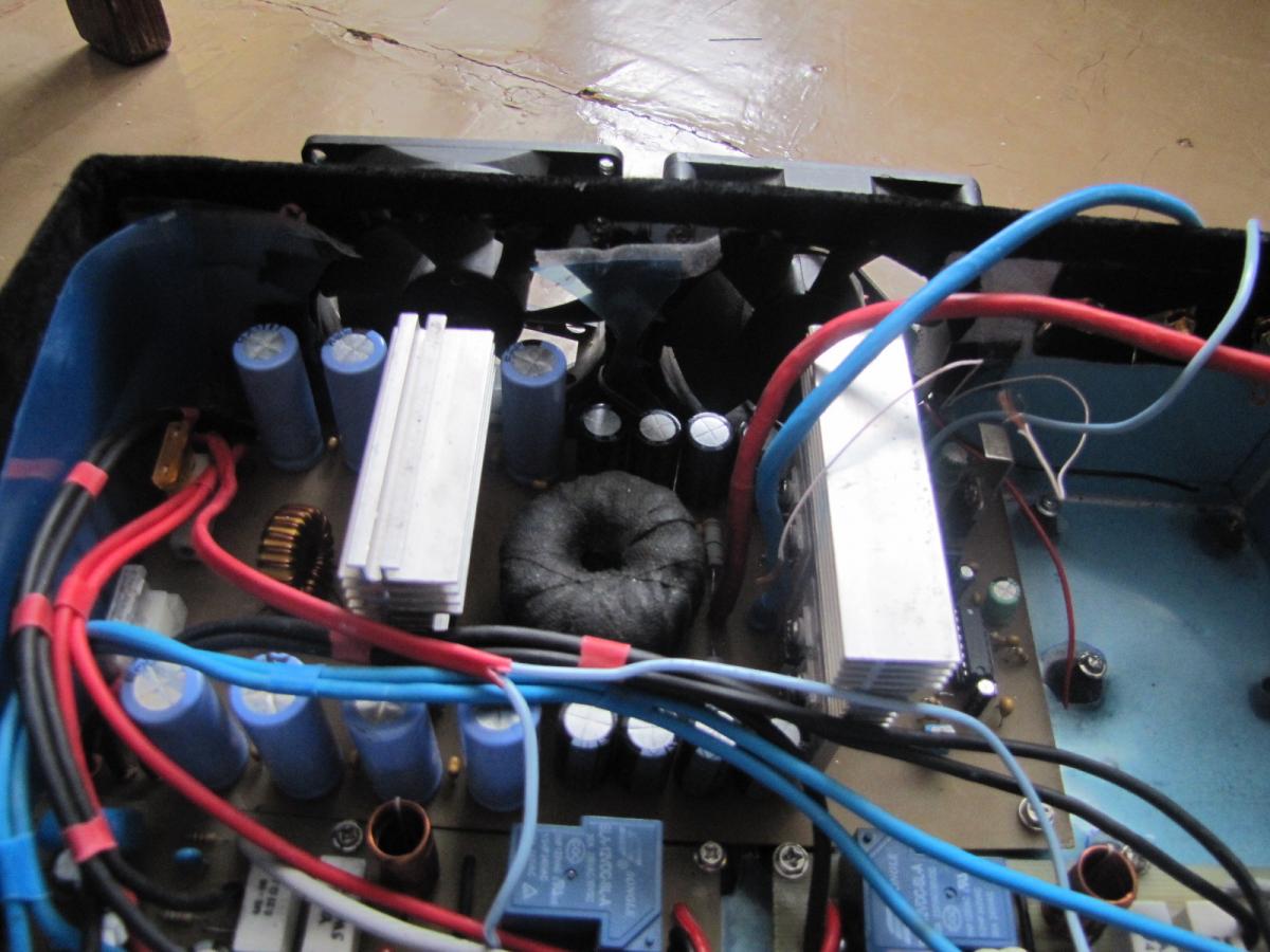

    Разместил платы на положенное место.
ID:	17195 Нажмите на изображение для увеличения.
ID:	17196 Нажмите на изображение для увеличения.
ID:	17198 Нажмите на изображение для увеличения.
ID:	17199 Нажмите на изображение для увеличения.
ID:	17201 Нажмите на изображение для увеличения.
    Схемы, печатные платы (дорабатывал, разрабатывал под себя, в формате (Layout)) УЗЧ, находятся во вложении.
